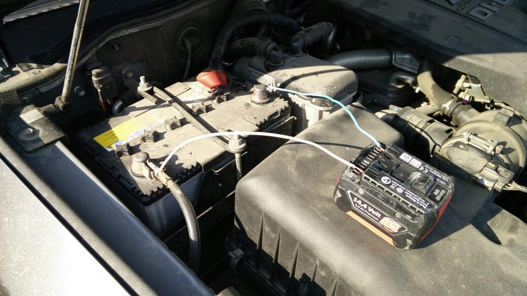

Аккумуляторы сели в ноль (полудохлые уже были). Заряжал их от шуруповерта. ЧСХ успешно.
