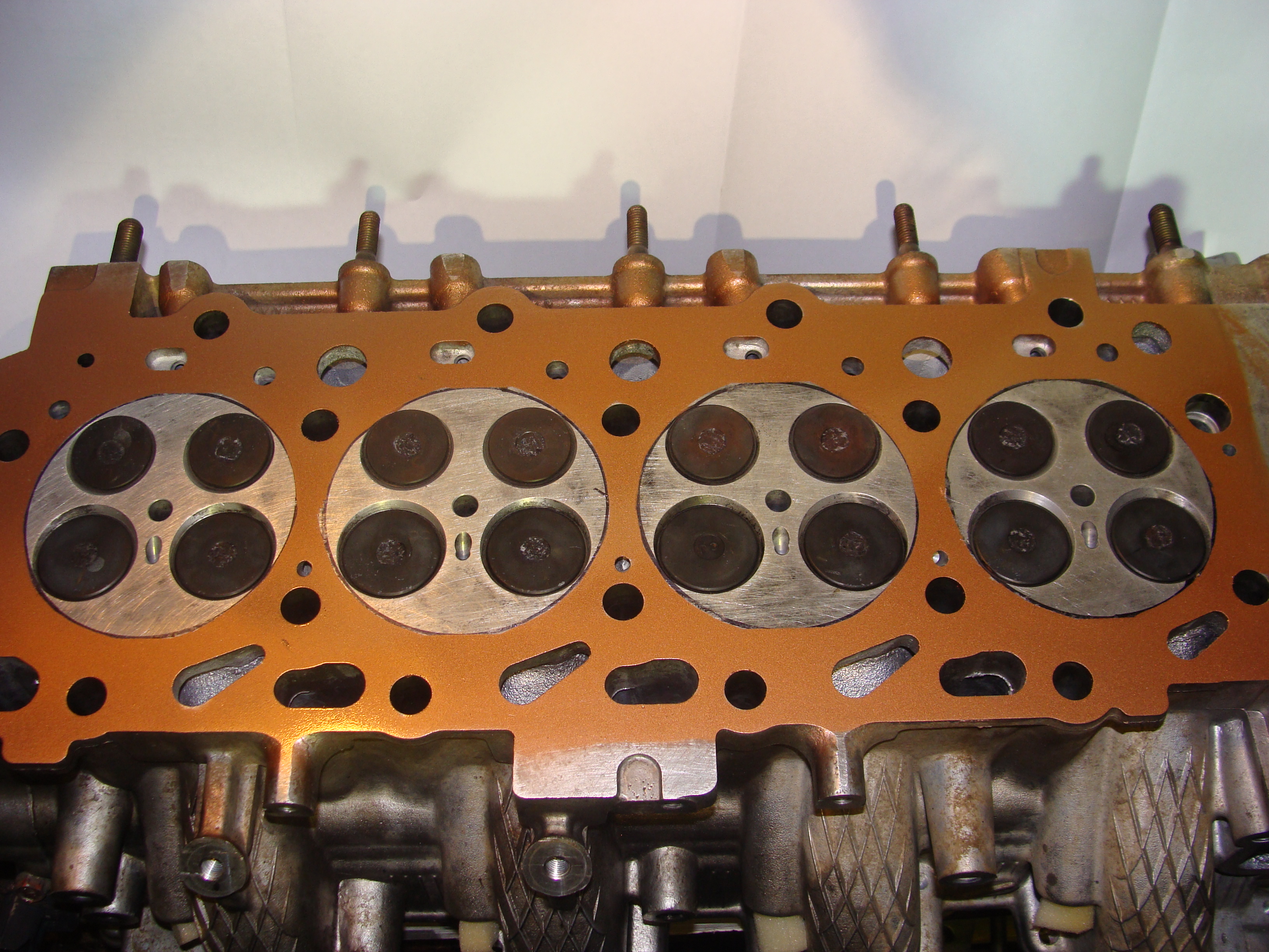

Здравствуйте. Прошу совета. Купил год назад Митсубиси Паджеро Спорт 2011 года, дизель 2,5 литра 178 л.с. Через некоторое время после покупки обратил внимание на непостоянный уровень охлаждающей жидкости в расширительном бачке. То полный, под пробку, то ниже середины бачка. После внимательного осмотра при работающем двигателе обнаружил пузырьки в бачке. Не бурлит, а слегка пузырит. Охлаждающая жидкость не тёмная, стенки бачка не загрязнены. Двигатель заводится отлично, белого дыма из глушителя нет, следов охлаждающей жидкости в моторном масле тоже нет. Если открыть пробку радиатора, то там пусто, охлаждающей жидкости не видно. Если долить в радиатор, то через некоторое время её вытолкнет в расширительный бачок, а в радиаторе всё равно будет пусто. Почитал форумы и начал готовится к худшему – к замене гбц. Так проездил год, снова наступили холода, печку завоздушило, ездить стало совсем холодно, решил ремонтировать. Скинул голову, отдал в опрессовку. Опрессовка трещин гбц не выявила. Это меня шокировало. Какой смысл собирать всё обратно не выявив причину прорыва газов в систему охлаждения? Голова ровная, у прокладки повреждений не видно. Возникли следующие вопросы:
1. Возможно ли такое, что газы шли через прокладку, и через год эксплуатации двигателя в таком режиме на прокладке нет никаких следов
прорыва газов?
2. Возможен ли прорыв газов через турбину? Она ведь тоже завязана в системе охлаждения.
3. Если собирать всё обратно, то имеет смысл шлифовать голову?
4. Если шлифовать голову, то имеет смысл поставить более толстую прокладку, так как клапаны окажутся ближе к поршням на толщину
снятого с плоскости гбц металла?
5. Какие ещё могут быть причины прорыва газов в систему охлаждения?

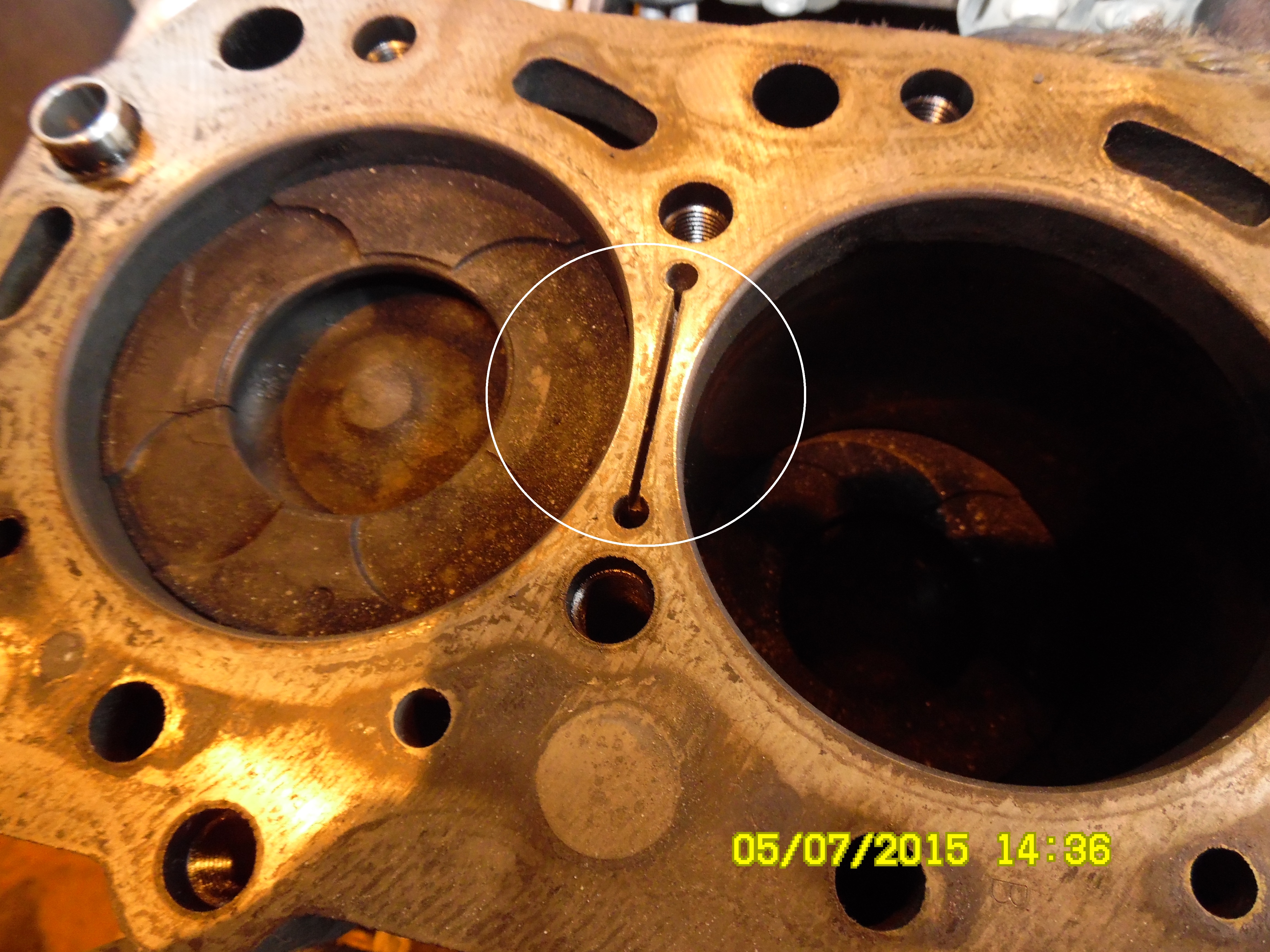

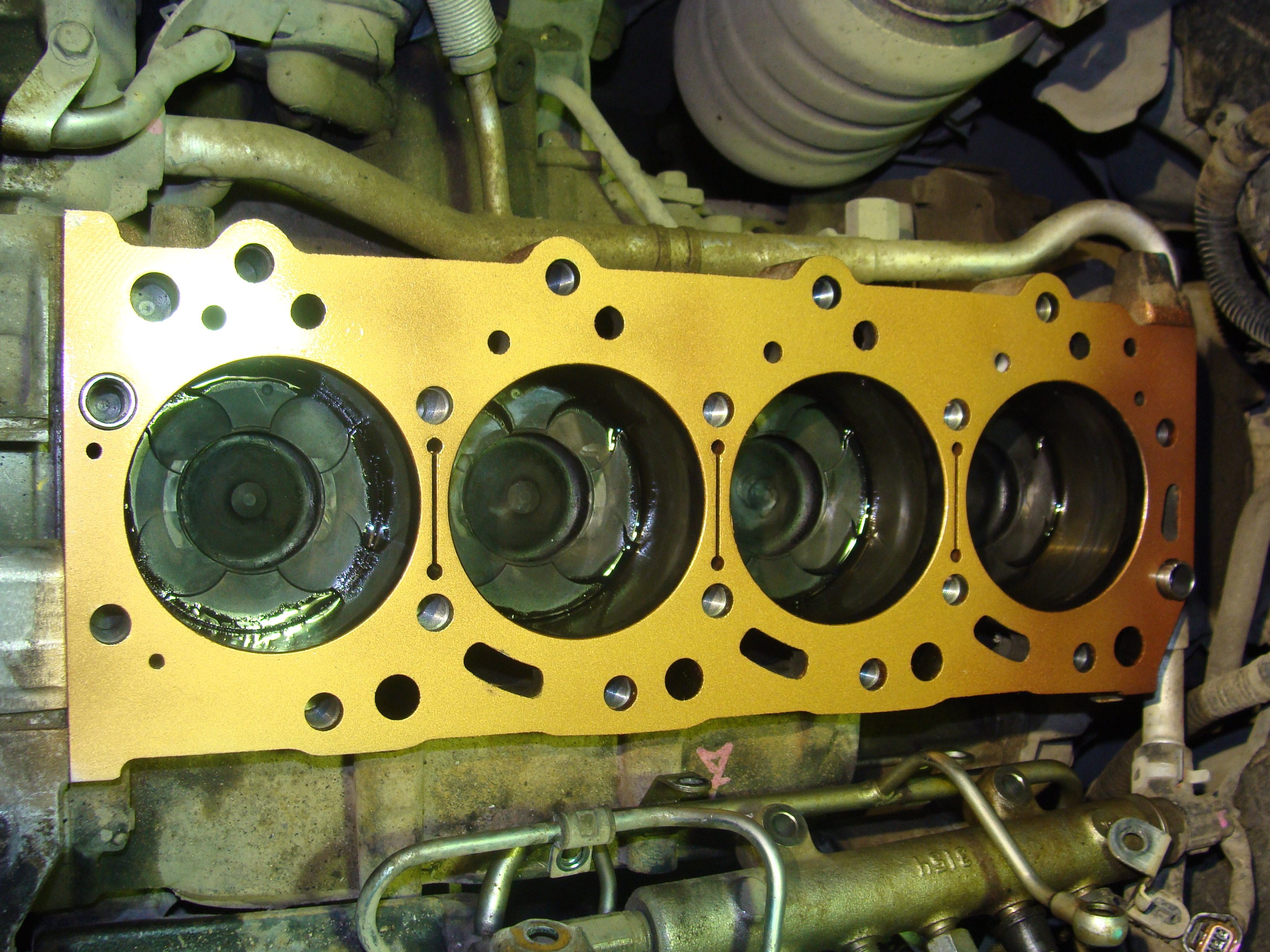

Проверьте газовый стык на блоке на наличие каверн в отмеченном месте.

SNOOPER писал(а): Проверьте газовый стык на блоке на наличие каверн в отмеченном месте.
Видимо здесь пропускало газы?
Сообщения: 57490
Поблагодарили: 4803 раза
Гбц? Прокладка? Турбина? Завоздушивает систему охлаждения.
Увы, ничего нового.(

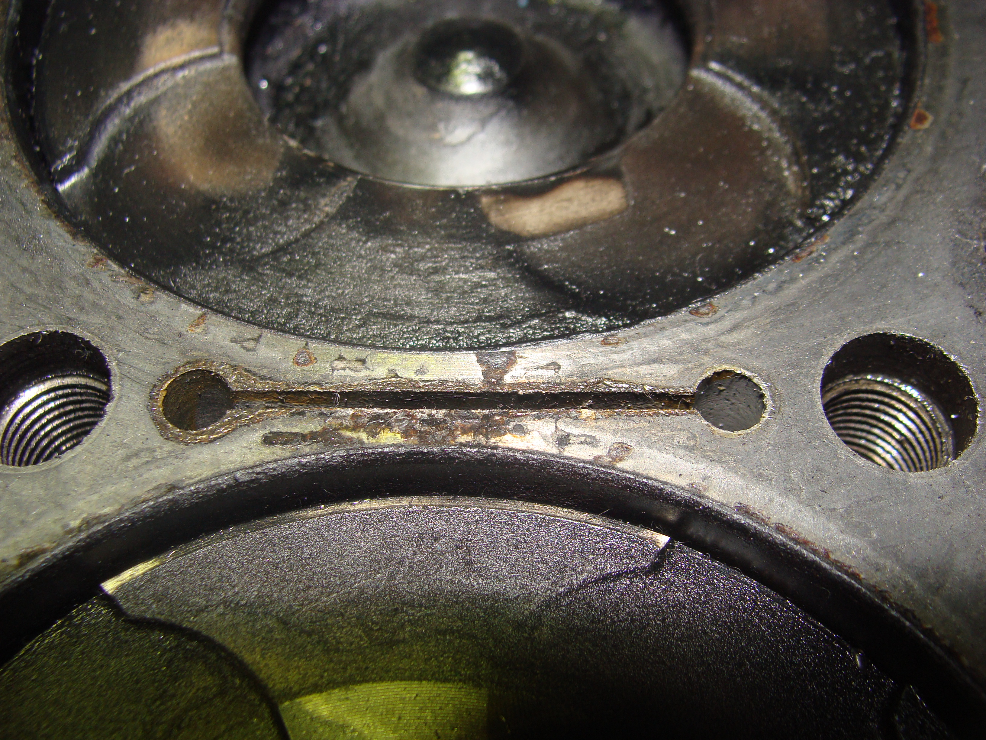

Сообщение cgjhn »
И как эту раковину исправить?
Сообщения: 57490
Шлифовкой блока.
Возможно после этого понадобится подрезание поршней, если будут выступать больше положенного.

Сообщение cgjhn »

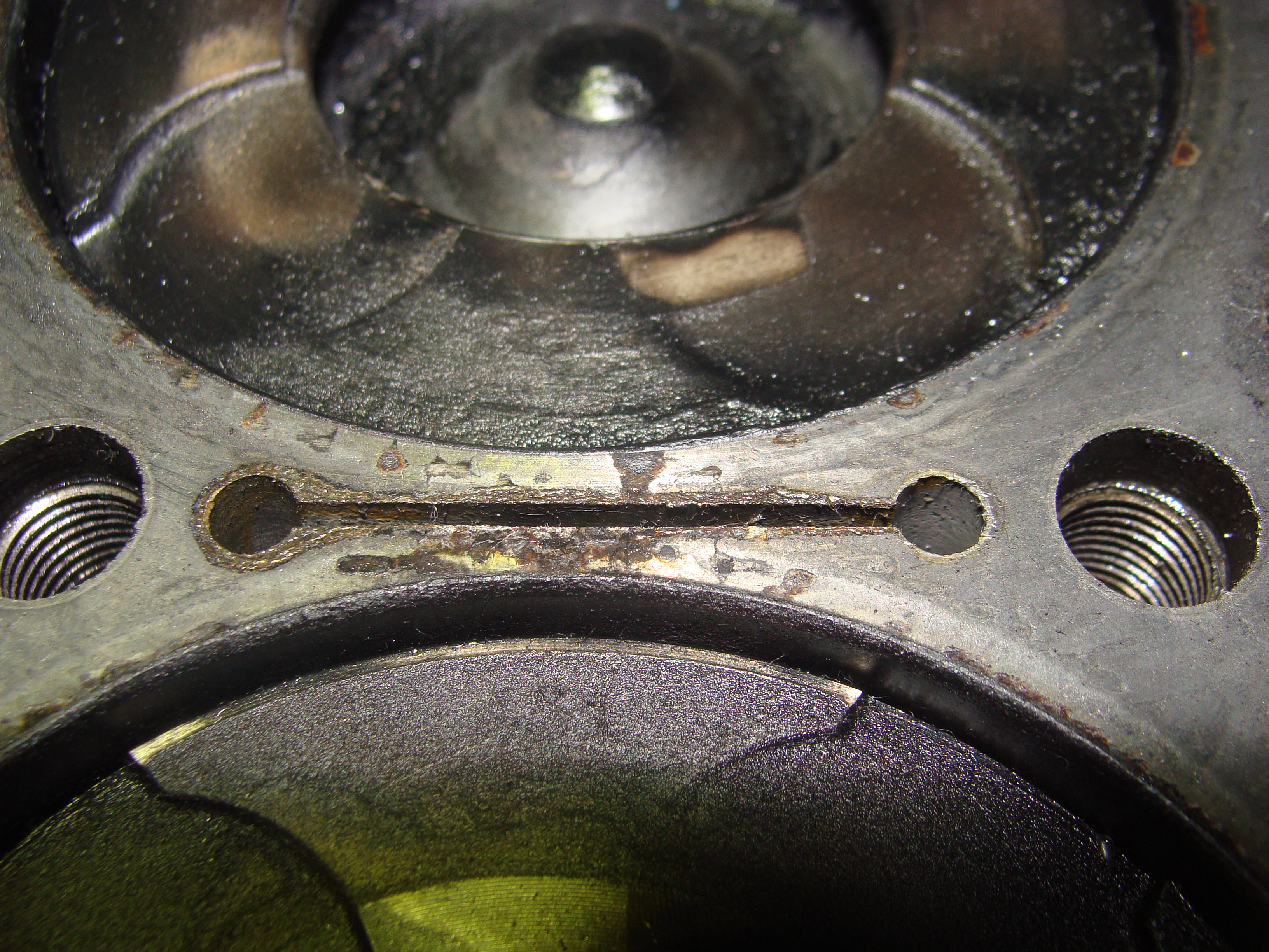

У меня перемычка на блоке выглядела так.

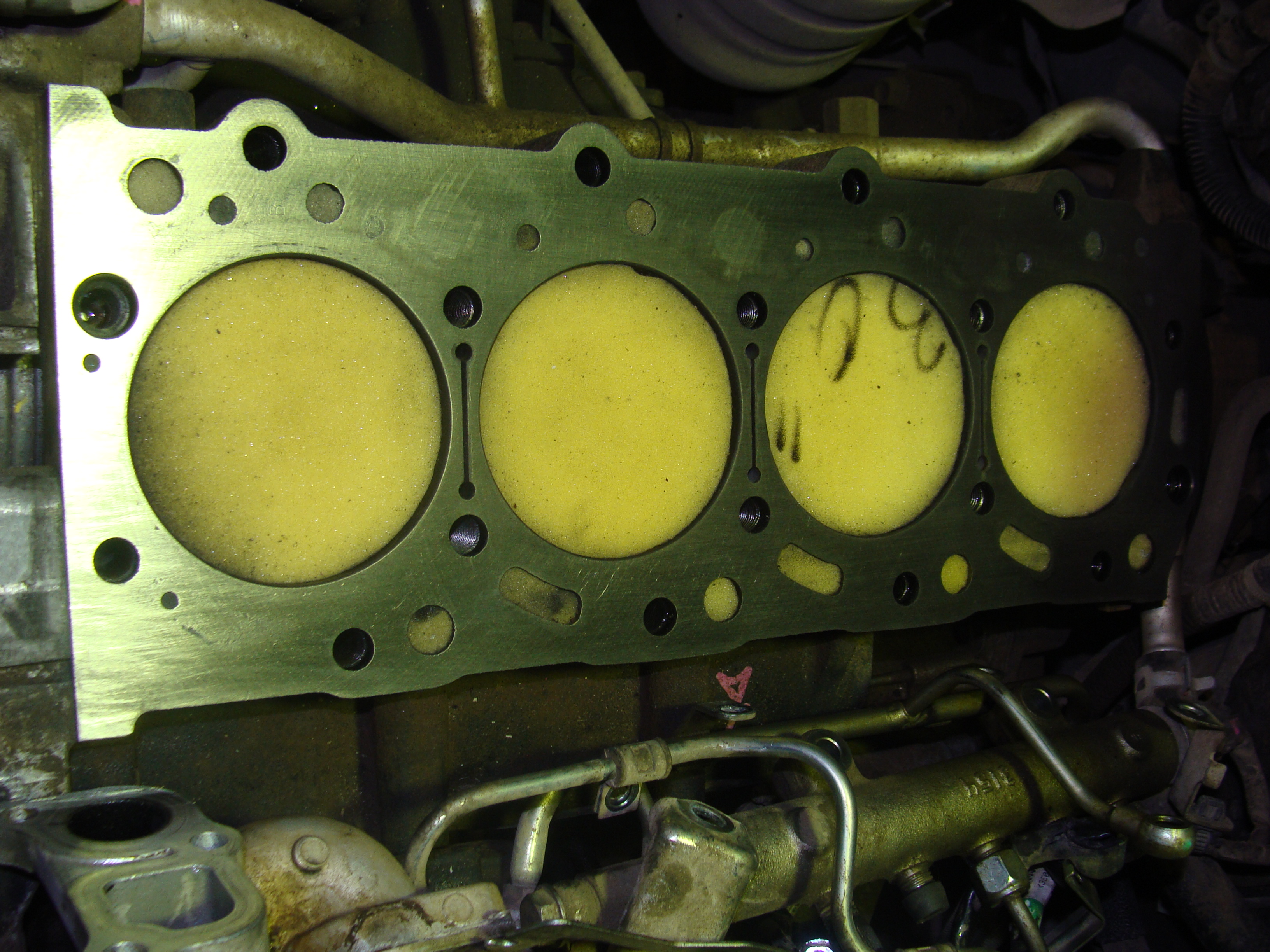

Сообщение cgjhn »
После чистки поверхности блока стальной шлифованной плитой со шкуркой стало выглядеть так.

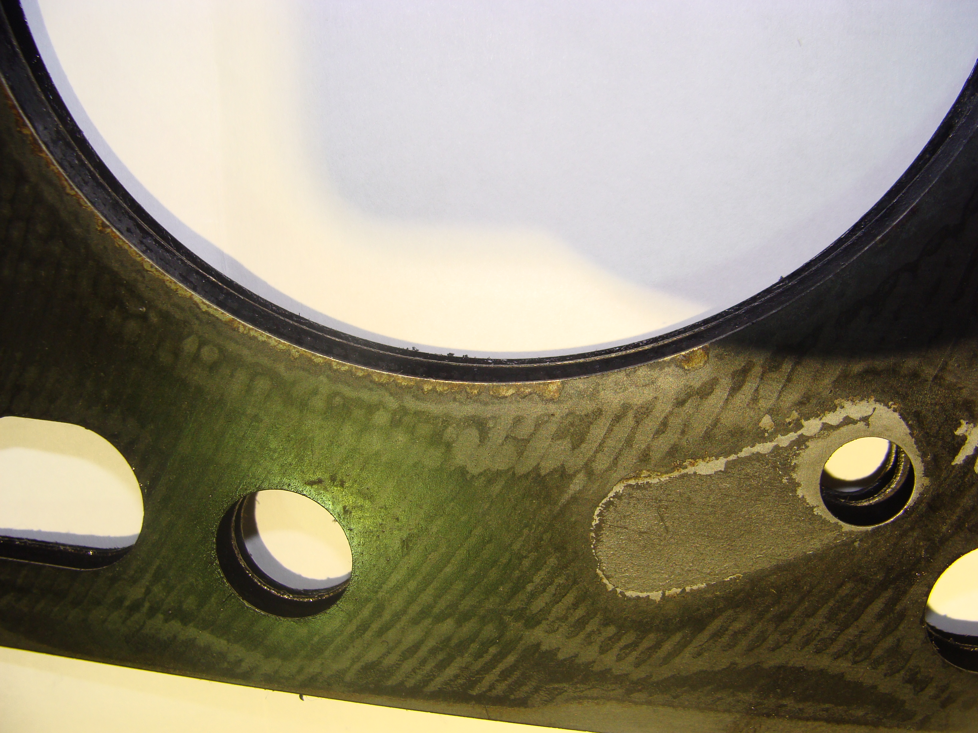

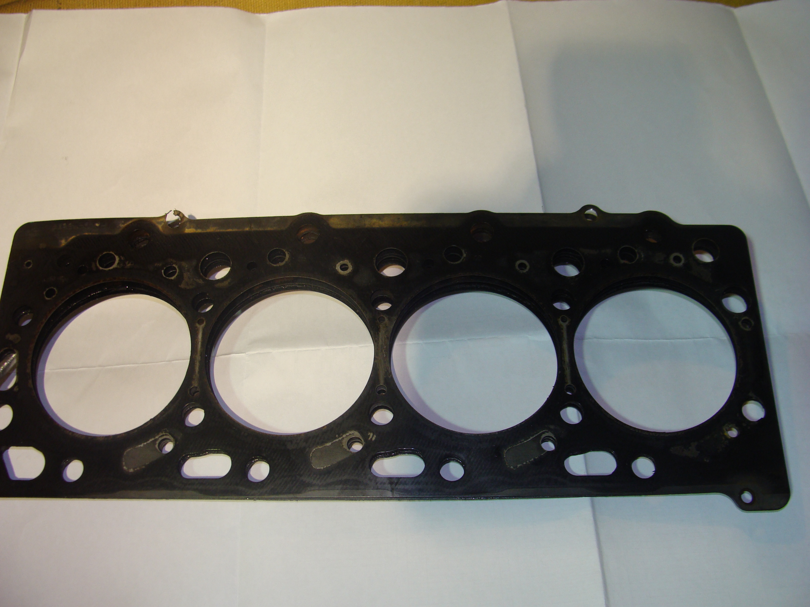

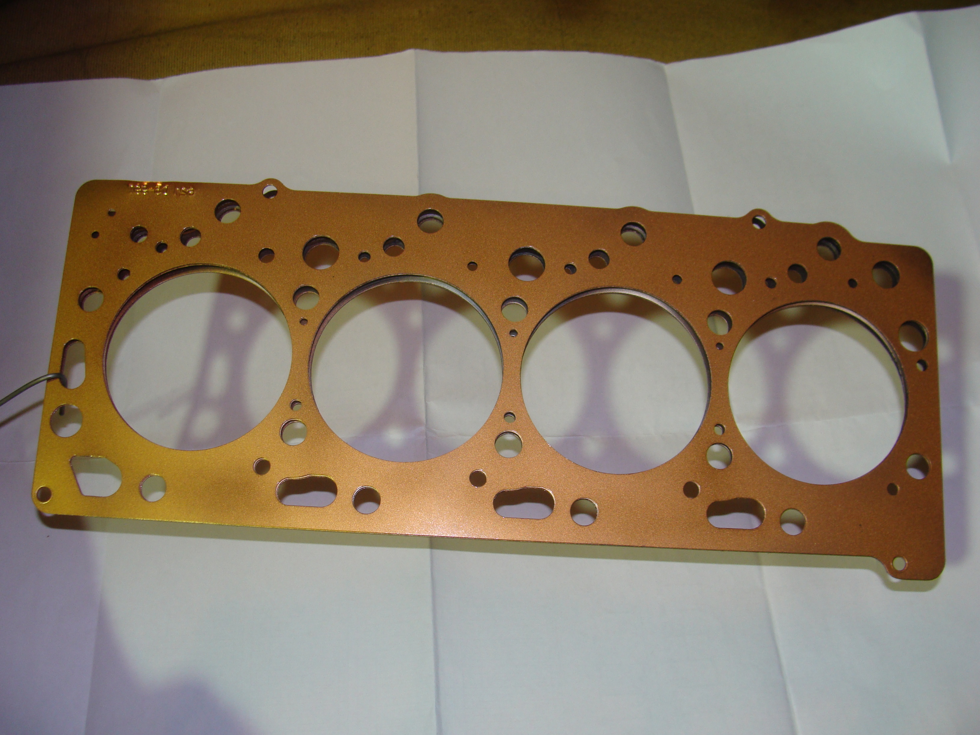

Старая прокладка выглядела так
На прокладке видны следы грубой фрезеровки поверхности блока цилиндров. Прокладка трёхслойная. Два слоя прокладки покрыты графитом с обеих сторон, а третий слой голый. И эта голая гладкая поверхность прокладки прилегает к грубо фрезерованной поверхности блока цилиндров. Как здесь происходит уплотнение, не понимаю. На мой взгляд, именно поэтому рано или поздно происходит прорыв газов через перемычки между цилиндрами. К поверхности гбц прокладка прилегает графитной стороной, и графит заполняет все микронеровности.

cgjhn писал(а): На мой взгляд, именно поэтому рано или поздно происходит прорыв газов через перемычки между цилиндрами.
Именно это производитель решил в 14-ом году, улучшив обработку поверхности. Блоки стали гладенькие.
