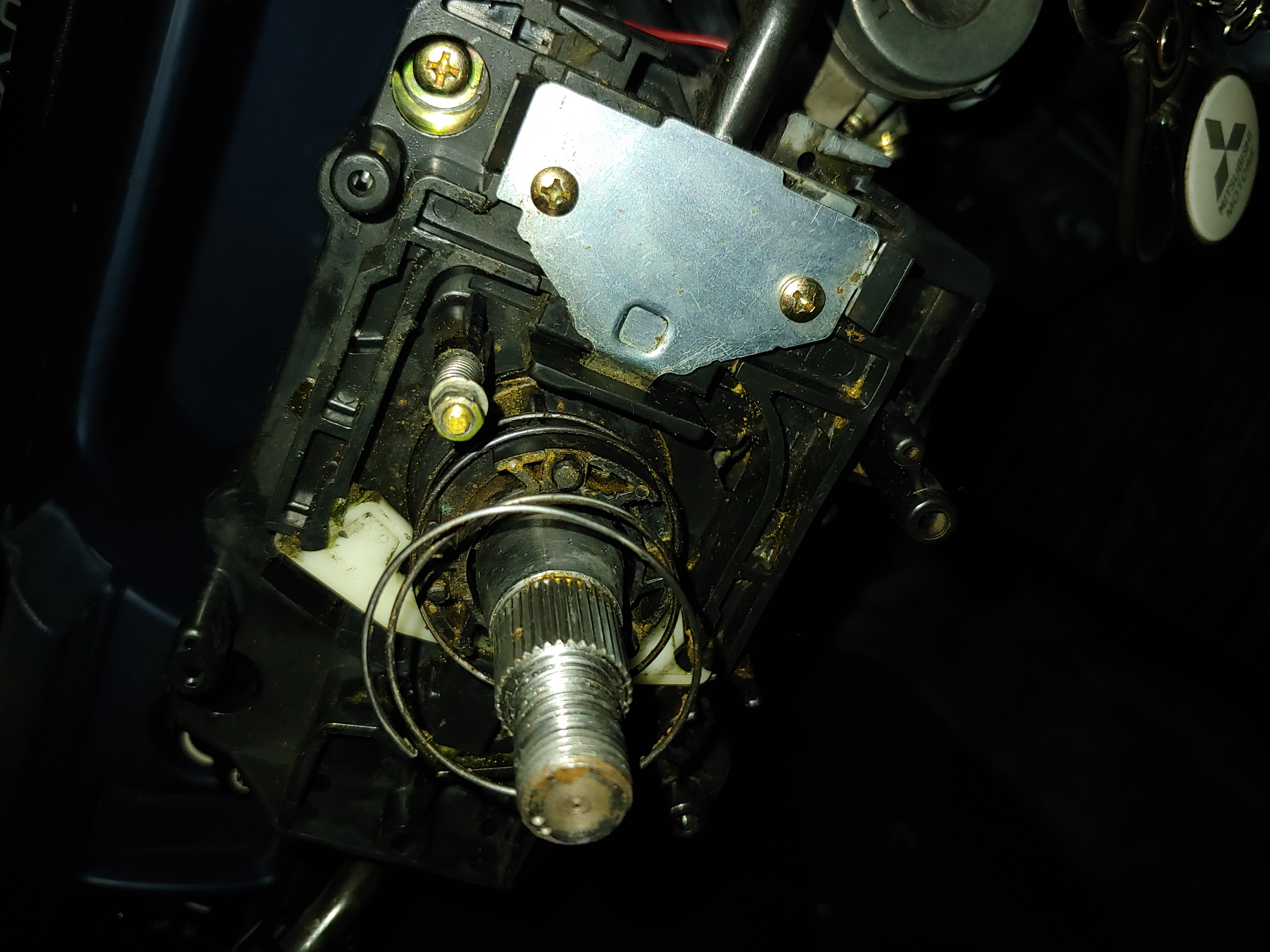

Не работал сигнал, так как штырек, контактирующий с контактным кольцом, утопился, а пружина, которая его поджимала, куда-то делась.
Разбирать блок переключателей было лень, поэтому нарезал на штырьке резьбу М3, надел пружину подходящую (подрезал по длине), и 2мя гайками зажал.
Все стало нормально.
Но при установке руля получил проблему с пружиной.
Которая на валу руля - см.фотку.
Как ее установить? Если просто надеть, то контактное кольцо на руле замыкает на массу и не работает магнитола и лампы на приборной панели, сажает ток.
Что делать?
Установка руля

Установка руля
Была подобная проблема... Правда уже давно это было, поэтому всего не помню...
Но суть такая, что пружина у тебя вылезла из установочного места.
При повороте руля она цеплялась концом (не помню за что) и поэтому её "раздуло" в диаметре.
Нужно восстановить исходный диаметр пружины (уменьшить), чтоб она чётко в посадочные пазы с торцов попадала.
Я вроде делал это тупо- пассатижами...
Как я понял, такая ерунда происходит из-за небрежной сборки...
