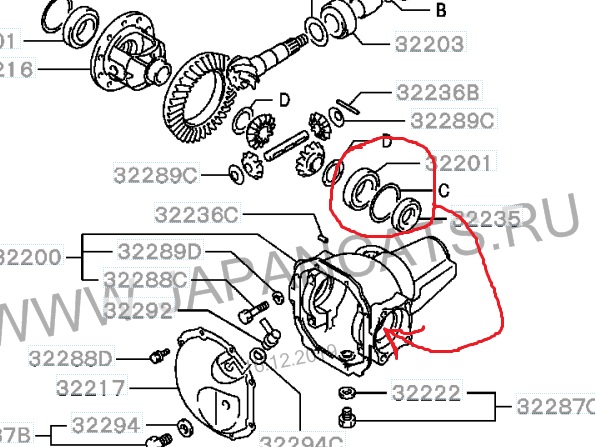

алексей - Маленький Мук писал(а): всё относительно, снять мост, трубу, снять крышку редуктора, открутить крышки ГП и вынуть, но наврятле ет подшипник. потом придется регулировать пятно контакта( а ты умеешь?).
Леш,ты про то,что я обвел?
или про другой какой подшипник???
Люблю жизнь!
С уважением,Юрий.
Дроныч
Сообщения: 3499
Зарегистрирован: 02 апр 2011, 17:19
Двигатель:: 4D56T, Дизель
Откуда: Питер
Благодарил (а): 20 раз
Поблагодарили: 158 раз
гул слева....шрус?редуктор?
Сообщение Дроныч »
Так это подшипник дифференциала.
Мук именно о нем говорил.

asferrum писал(а): и чтоб его поменять нужно разбирать редуктор?????
Конечно ::-D:

блин.... его же видно там. я шрус вынимал,там сальник и подшипник этот.
ну вот.....затраты впустую. я думал он наружу легко вынимается. :(

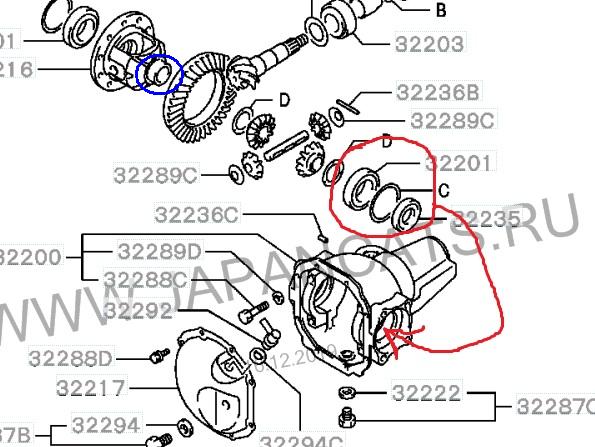

Юр, тот люфт, о котором Алексей пишет, находится в самом диффе...
Вот эта дырочка синим очерчена на твоём эскизе. Там на самом деле просто втулка со смазочными каналами. Если есть в этом месте люфт, его хрен уберёшь.
