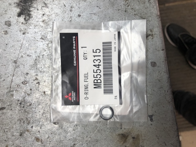

Добрый день! Столкнулся с проблемой, на топливной трубке, в месте соединения её с топливной рампой, стоит резиновое кольцо. MB554315 резиновое кольцо под заказ и предлагают поставщики от 35 до 40 дней доставки. Может кто знает заменитель или откуда подходит. Из комплекта с резинками не подходит. Мотор у меня 6G74, Паджеро 2, дорестайл, 1994 года, кузов V45W. Может кто сталкивался, заранее спасибо.

если знаешь размеры, или можешь замерить или есть образец. то можешь брать это и ехать на авторынок или тому подобные места или к кондерщикам в сервис, и там можно по размерам подобрать такое кольцо, главное что бы оно было не резиновое а вторкаучуковое, такие более эластичны и менее восприимчивы к агрессивным средам.

http://www.mir-rti.ru/customers/catalog ... &menu=b1_2
по размеру выбирайте

брал от жучки надевал на болт и немного обтачивал - стоят копейки ходят уже 4 года

Добрый день! С четвёртого раза я дождался, наконец-то емекс привёз кольцо резиновое. Размеры его 11,5 х 7,9 х 1,8 мм. Всем удачи!
