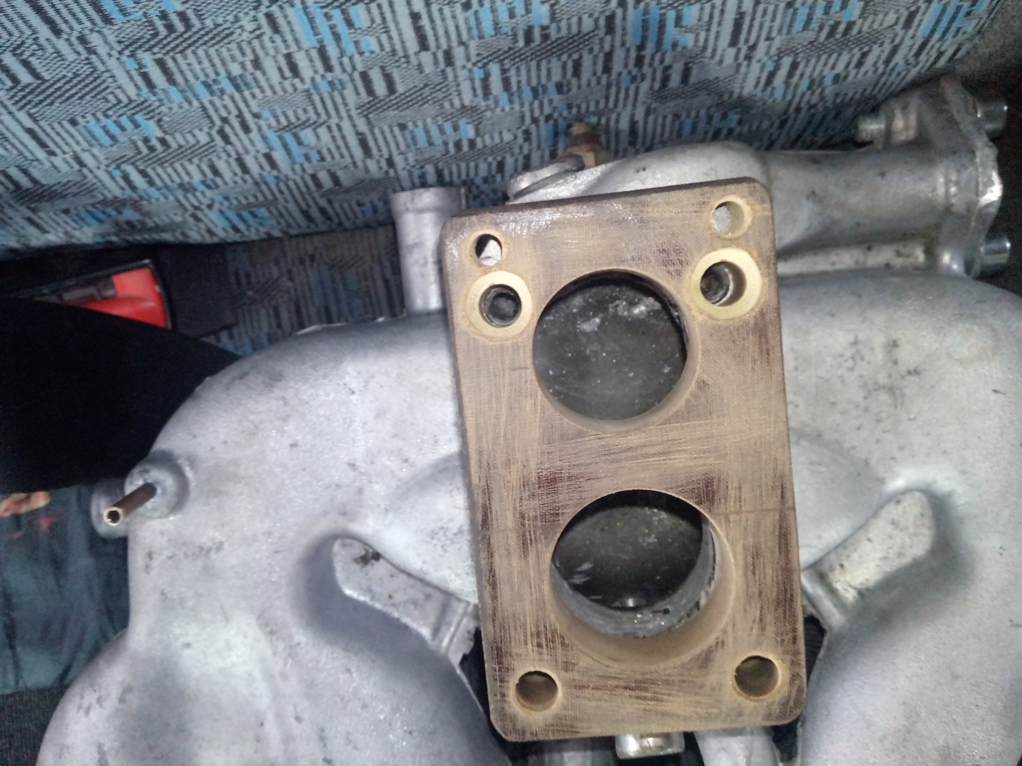

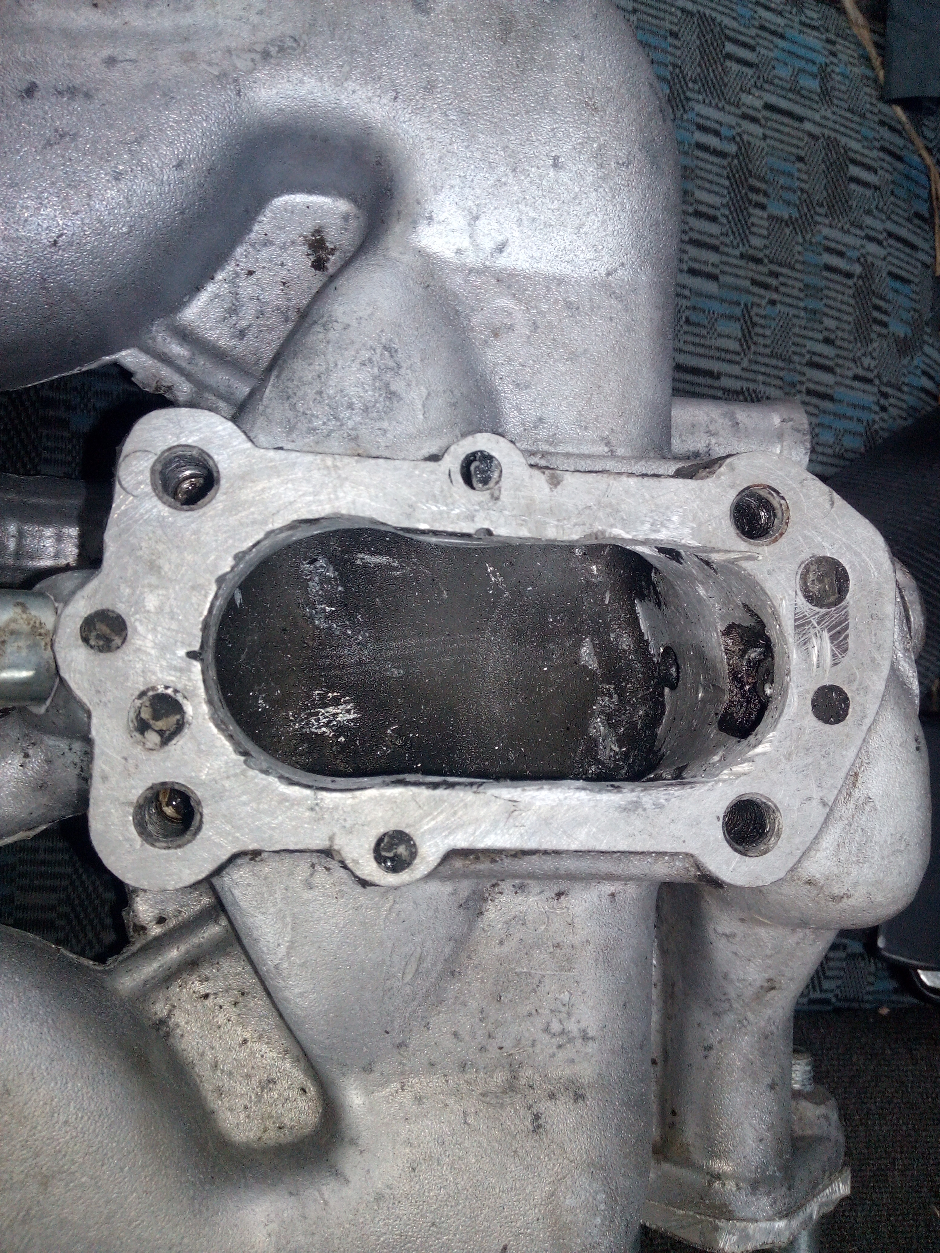

Запилил поставку под к151, наклонное отверстие не делал, вырезал мясо в коллекторе. Проставка текстолитовая. Хочу её не ставить через прокладку, а посадить на Поксипол или Виктор Рейнц. Так вот на что лучше?

Кардинально. В случае нового закуса с гайцами как обратно в сток возвращать будете? Яб на обычный герметик посадил. Все равно шпильками намертво притянется.

Какой ещё закус, карбюратор он и есть карбюратор.
