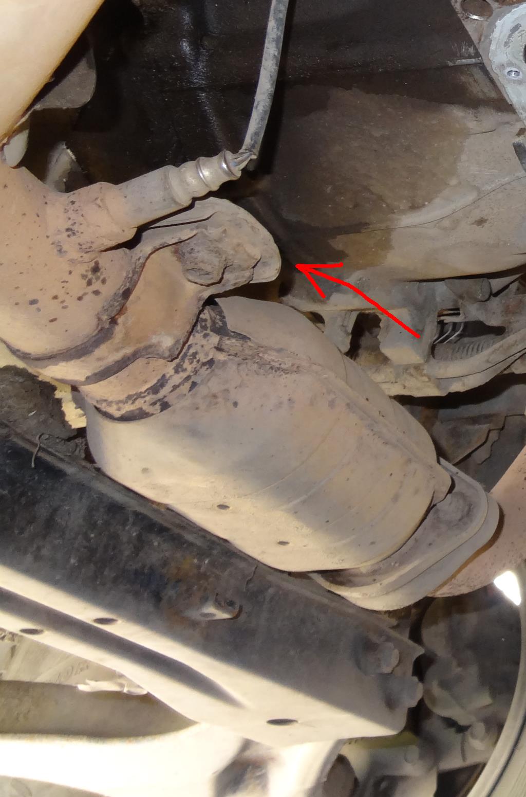

если резинки балки реально все целы, то посмотрите еще спереди перед АКПП.
там после катализатора правого выпускного коллектора стоит кронштейн, который удерживает выхлопную трубу за АКПП.
когда силовой агрегат сильно изгибают хвостом вниз, выхлоп ложится об передний подрамник и идет на излом.
возможно, там что-то нарушилось...

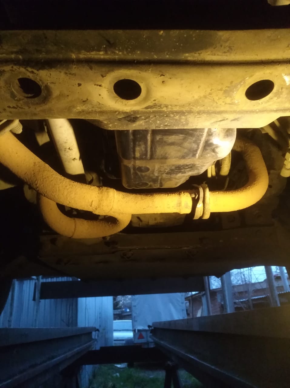

На рабах нет таких девайсов как и катализаторов ::-D: , вота фотка араба снизу :;-): и Фсё что там есть :;-):

Что ж... нету так нету...
Вдруг у человека не араб, но при этом 6G72 и есть катализаторы ::-[:
