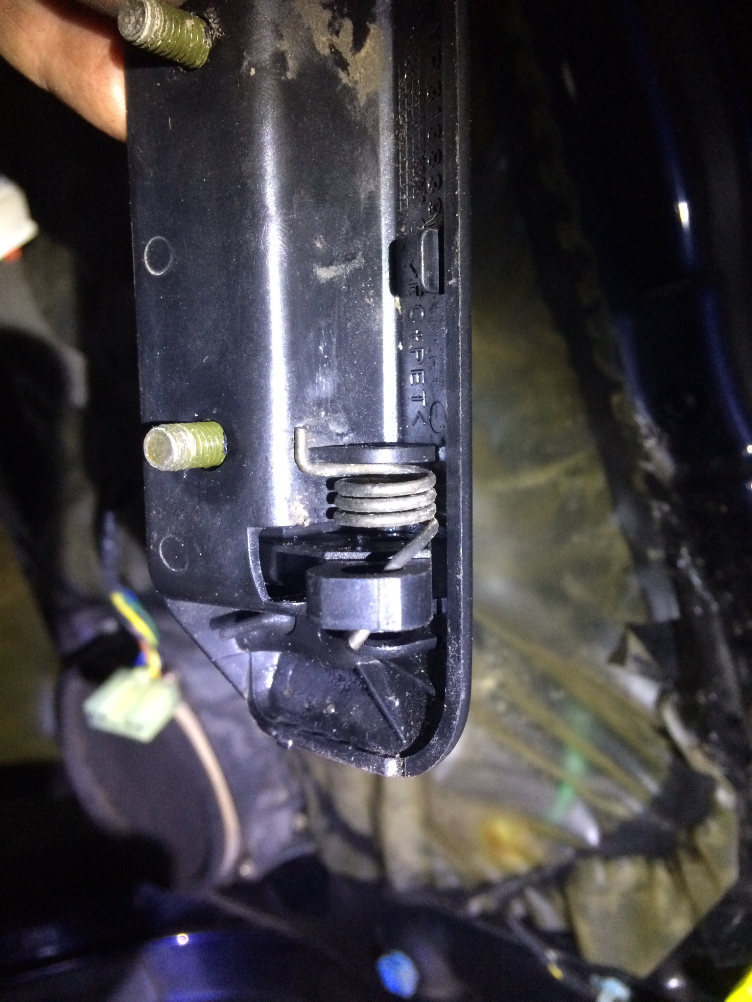

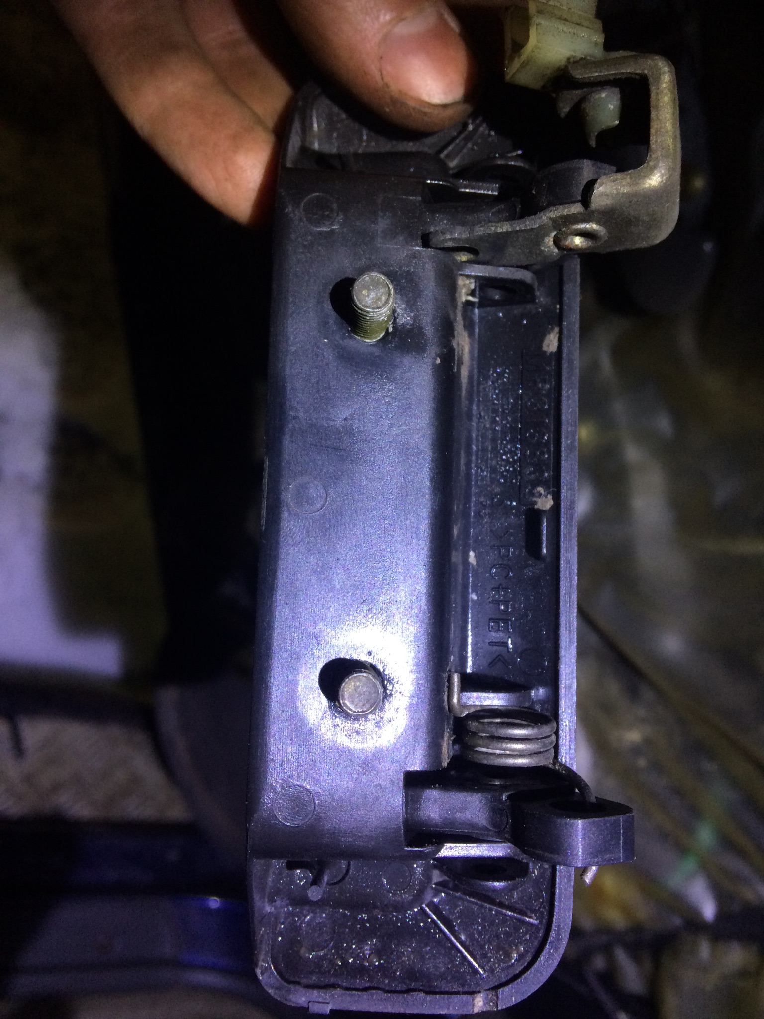

Долго соображал как отстегнуть тягу от руки на замок. Сам крепёж тяги имеет запирающуюся защелку, пришлось поддевать отверткой и раскрыли замок и затем тяга спокойно выходит. Откручиваем две гайки и вытаскиваем ручку.

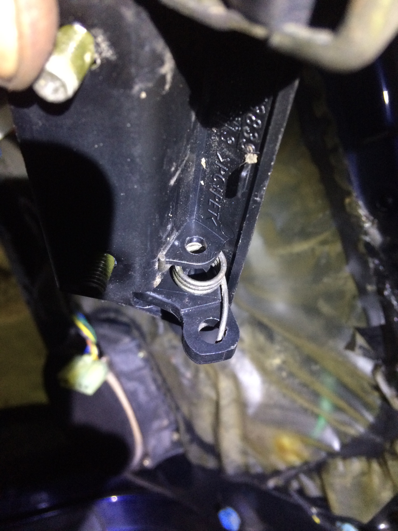

Ручка в руках, необходимо будет вытащить пластиковую ось где пружинка.
Далее половину витка разгибаем и Г-образно загибаем. Заправляем новый изгиб в ухо и вставляем обратно ось.
Собираем в обратном порядке.
