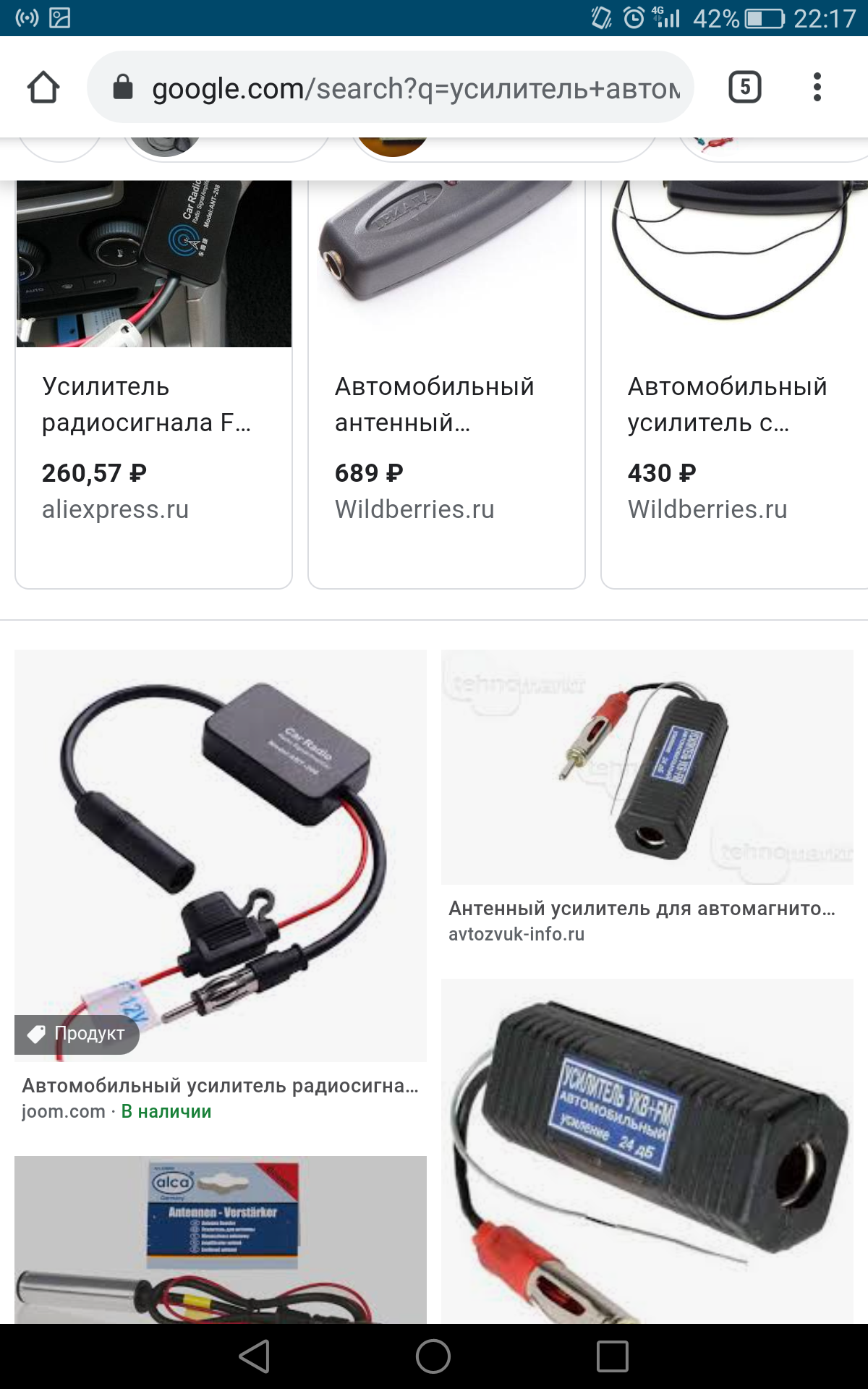

lesnik5000
А что-нибудь из подобного работает?
Стала плохо работать антенна
Добавлено: 08 апр 2021, 00:16
lesnik5000 писал(а): А что-нибудь из подобного работает?
Работает.
НО.
Если антенна принимает мусор, то этот мусор будет усилен.
https://aliexpress.ru/item/400087181655 ... 0039646279
