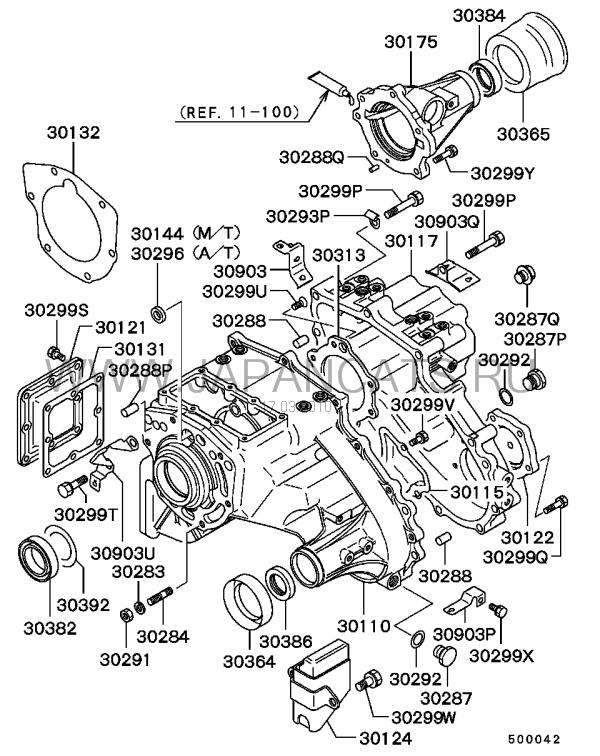

вот раздатка в разрезе ; http://www.pajero4x4.ru/bbs/phpBB2/down ... &mode=view . там все видно и на каком уровне люк кома и выход переднего кардана
