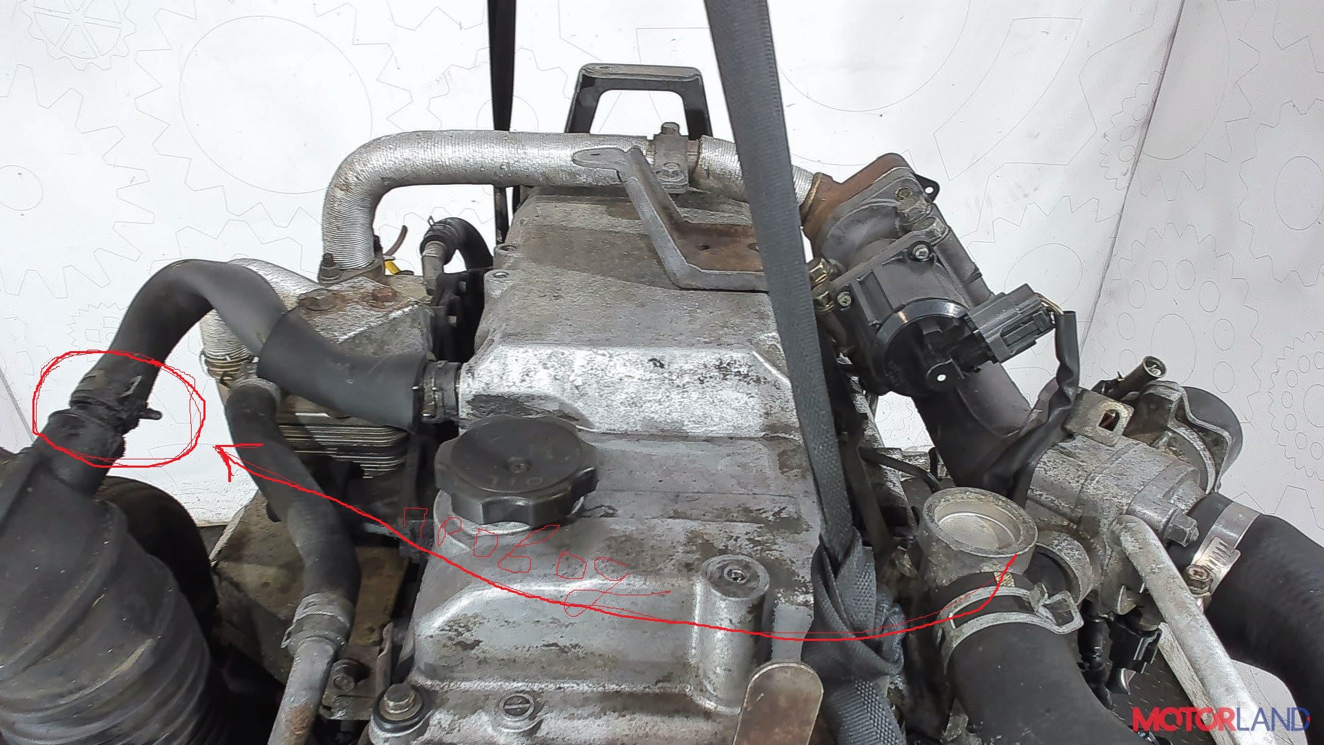

Между шлангом сапуна и воздуховодом стоит датчик , к нему с косы подходит двухконтактный штекер.Как он называется?Нужно узнать его артикул.Смотрел в интернете,нашел фото движка на котором его попросту нет ::-(:

Забей.
Это подогрев сапуна.
Их снимали по сервисной компании на всех тракторах.

Это нагреватель картерных газов, их снимали с Паджеро по сервисной акции, ибо горела проводка. Ищи в ASA следовательно какой нить heater. У меня аса сдохла временно.

Это для холодных регионов. Если зимы холодные, то при встрече всасываемого воздуха и тёплых картерных газов, намерзает конденсат и затыкает картер, из-за чего может случиться гидроудар. Сам был свидетелем такого, на МАНЕ шатун погнуло. А подогрев это предотвращает.
