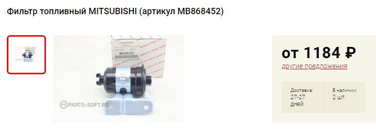

kuzin писал(а): Так и есть. Хорошо, что можно любой купить)) А сколько, примерно, должен нормальный фильтр стоить, для ориентира, а то вариантов много,а я ничего не понимаю в этом(
Мне кажется проще снять старый (благо там 2 гайки всего) и прямо с ним пойти в магазин типа "АвтоВАЗ" или "ГАЗ/УАЗ" и там купить подходящее по размерам и ресурсу. Ценник, думаю, в районе рублей 300-400.
Также, зная артикул вашего фильтра (mb868452) - нет ничего проще, как заказать его в Автодоке или Exist'е.
Например, у нас в городе он минимально стоит вот столько, правда доставка долгая. Или в районе 2000 за 2 дня.

hc2hunter писал(а): Например, у нас в городе он минимально стоит вот столько, правда доставка долгая. Или в районе 2000 за 2 дня.
Вот это цена ! У меня в городе от 3000 рублей и ждать 20 дней. Если быстро, то 4500. Спасибо.

kuzin писал(а): Вот это цена
логистика.
...суровая и беспощадная :mrgreen:
