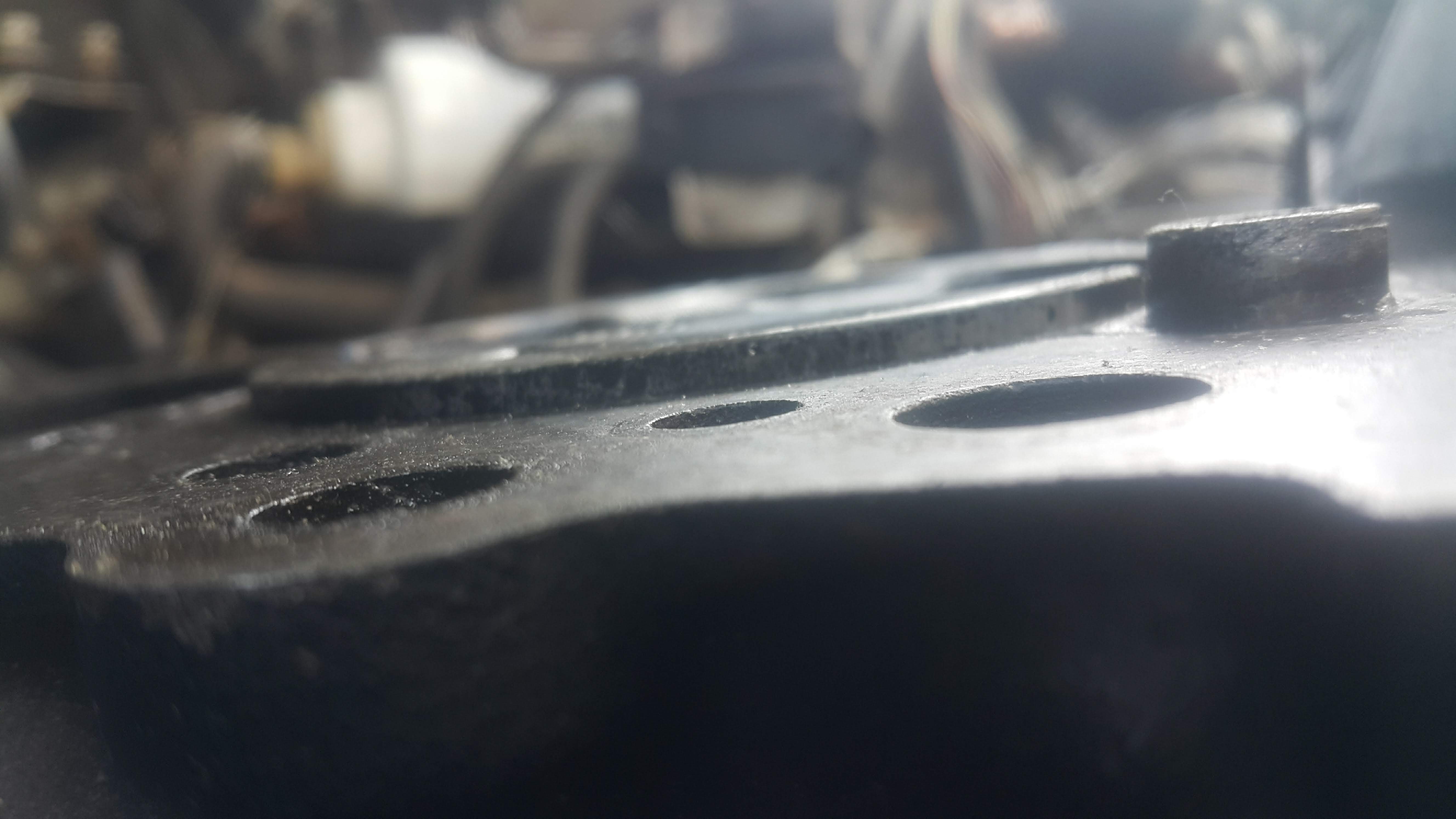

Всем привет. Такая проблема: pajero2 4d56 провернуло вкладыш. Купил новый коленвал от TURBO ENGINEERING, поставил новые вкладыши, всё собрал. Теперь при прокручивании коленвала, поршни выступают над блоком где-то на 3.5 мм.
Воткнул старый коленвал, всё нормально. Думаю теперь гомырить бутерброт из проставки и прокладок под головку. Но это же неправильно.
Как быть?

3.5 эт оч много, меняй колено ;) такой прокладки ты не найдешь.. Самая толстая прокладка 1.6 Максимальное выступание поршней 0.744 :(

менять колено или поршня-есть такие.
