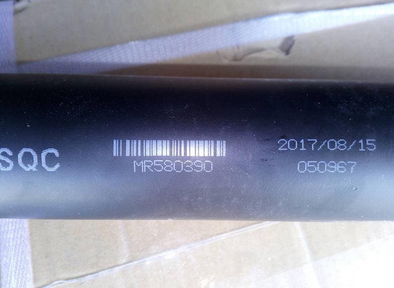

Кстати, года два назад появилась вот такая тема из Владивостока, кто нибудь пробовал/видел/сталкивался? Ценник 15 000 во Владике, 19 с гаком в Москве. Заявляются, как новые.
Новый передний карданный вал, MR 580390/ MR453515
обслуживаемый (шприцуемый и с меняемыми крестовинами) на ММС Pajero V73/V75/V65/V83/V93. На 6G72/6G74

Только на данный момент за 10 тыр выставлены с честной припиской "крестовина под замену", "порван пыльник ШРУСА" и т.д.
А с порванным пыльником у меня как бы уже есть.
А в "отличном состоянии" с фото со всех сторон под 20тыр и выше.
Речь о MR 580390.
Не, вру, есть за 10 в "хорошем состоянии". Но есть смутное подозрение, что смотреть внимательно надо.
Что-то совсем мало таких вот фото прилагается.
Может, и ошибаюсь - сильно не копал рынок.
