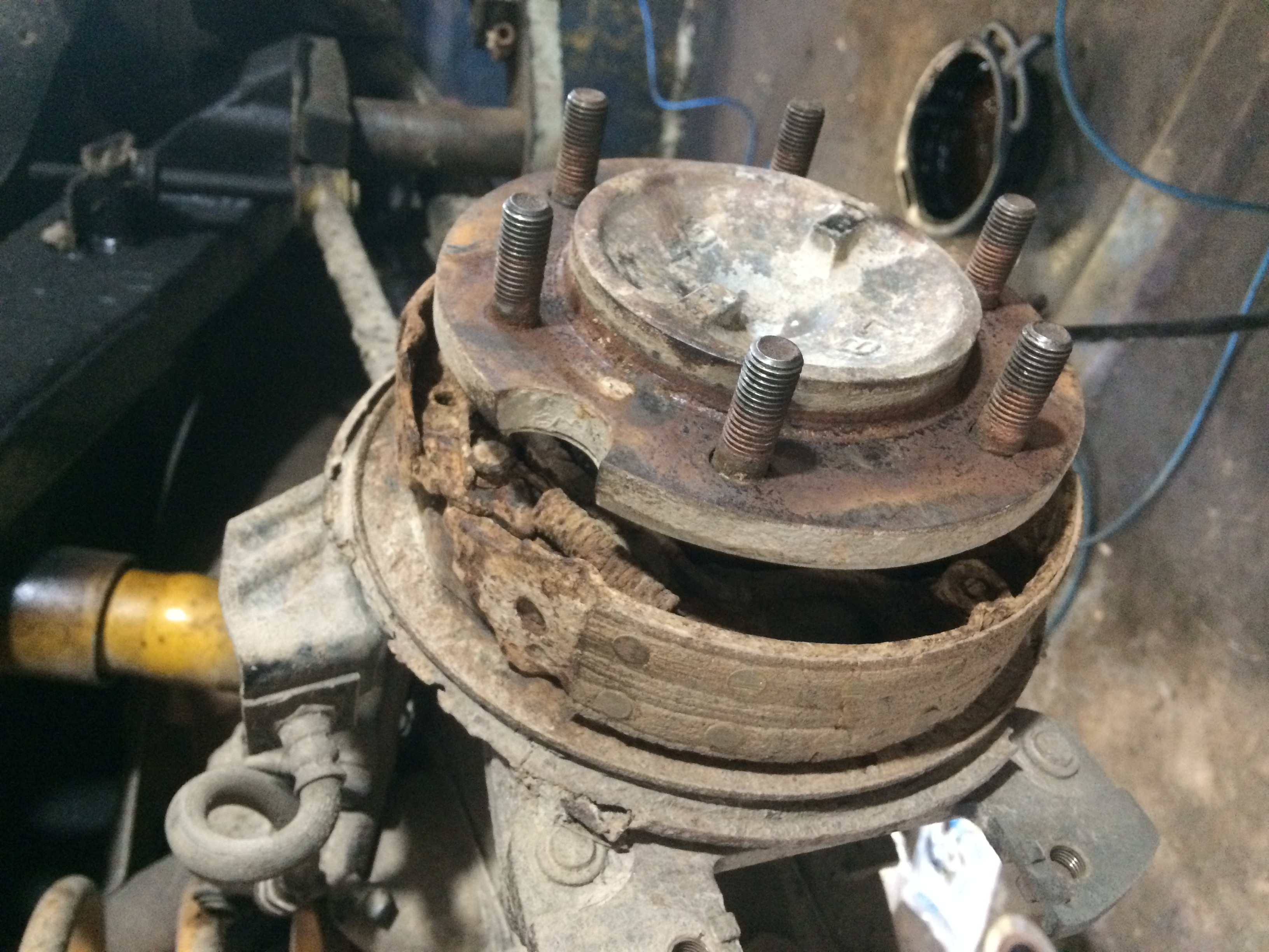

Естественно при замене редуктора менял и полуоси, для чего всю эту мутоту с ручником разбирал. ...одним местом чую что что то не правильно собрал, но что!? Вычитал, что имеет значение даже не правильная пружинка для колодок. Что какая то обязательно на ближнюю к переднему колесу колодку, а вторая на дальнюю. Типа они разные по жескости и "цвету". Х.з. обе ржавые
Загремели колодки ручника
После замены редуктора на П2 с БЗД вдруг загремели колодки ручника. Специально выехал на гравийку, ручник натянешь - не гремит, отпустишь гремит. По колосу заднему попинаешь - гремит.
. У кого есть опыт поделитесь
Брал ремкомплект, там все одинаковые и ничего не гремит.
Разбирай и смотри что отвалилось.
А я тут еще одну паралель провел под вечер.. я тут резину поставил зимнюю на дисках от прадо. По болтам всё сошлось, а вот Цо явно меньше. На передних колесах чуть раздраконивать пришлось что б на ступицу налезли. Задние вроде так встали. ... вроде. Может такое быть, что они тормозной диск не прижали? В полуось где то уперлись по малому диаметру и диск не дожали... Короче буду смотреть
У тайботы ступица 107, у паджеры 107.5 , вот эти 05 и не дают плотно сесть на ступицу полюбасу, диск не утянут,болтается
И ведь Мук прав! Реально диски гуляли туда-суда милиметра на 2. Диск сел по самой кромке и притянулся к полуоси не прижав тормозной диск. ...расточил и задние. Вот уж не ожидал такой падлянки!
Я собаку сожрал пока подбирал себе диски, тайботовские тож примерял
Ниссановские такие ж
Спасиб! добрый человек! Ну теперь то когда расточил - всё нормально!
