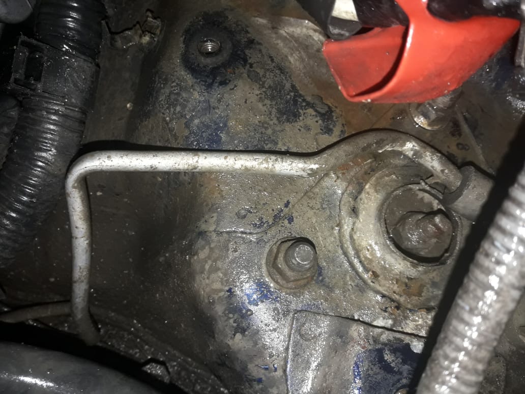

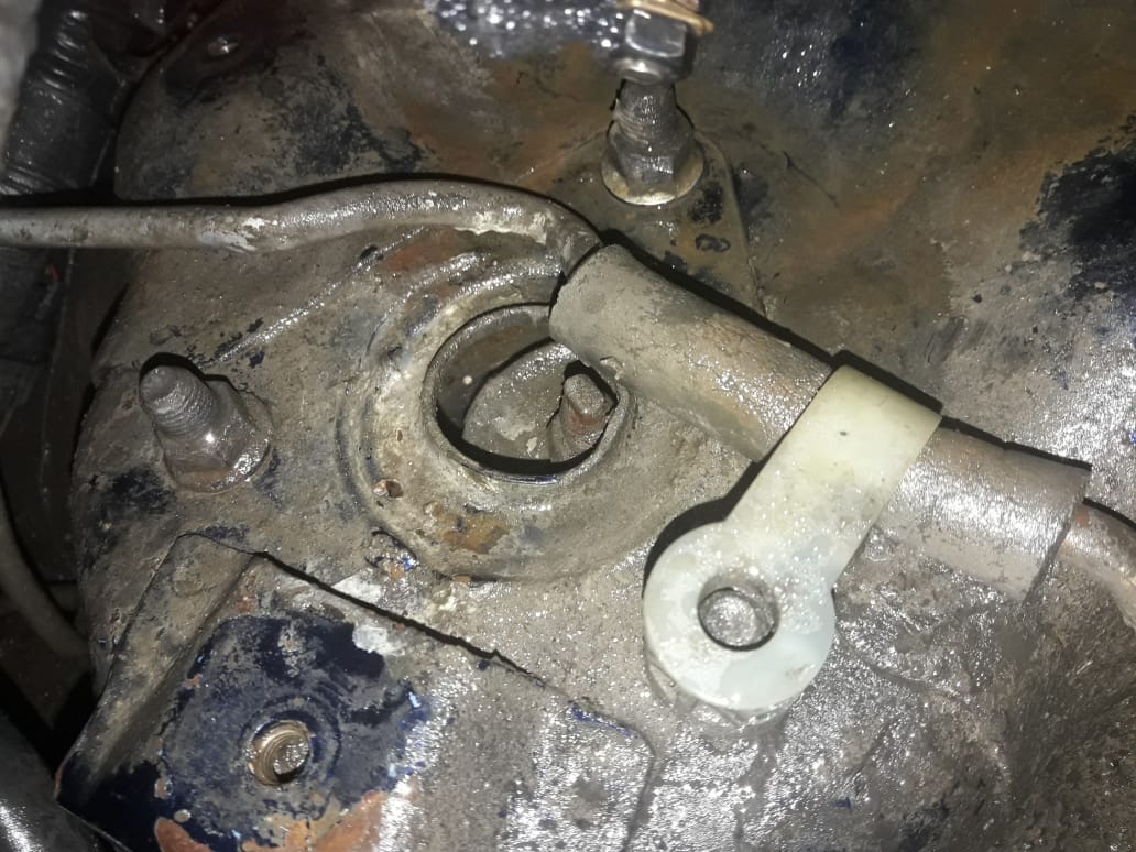

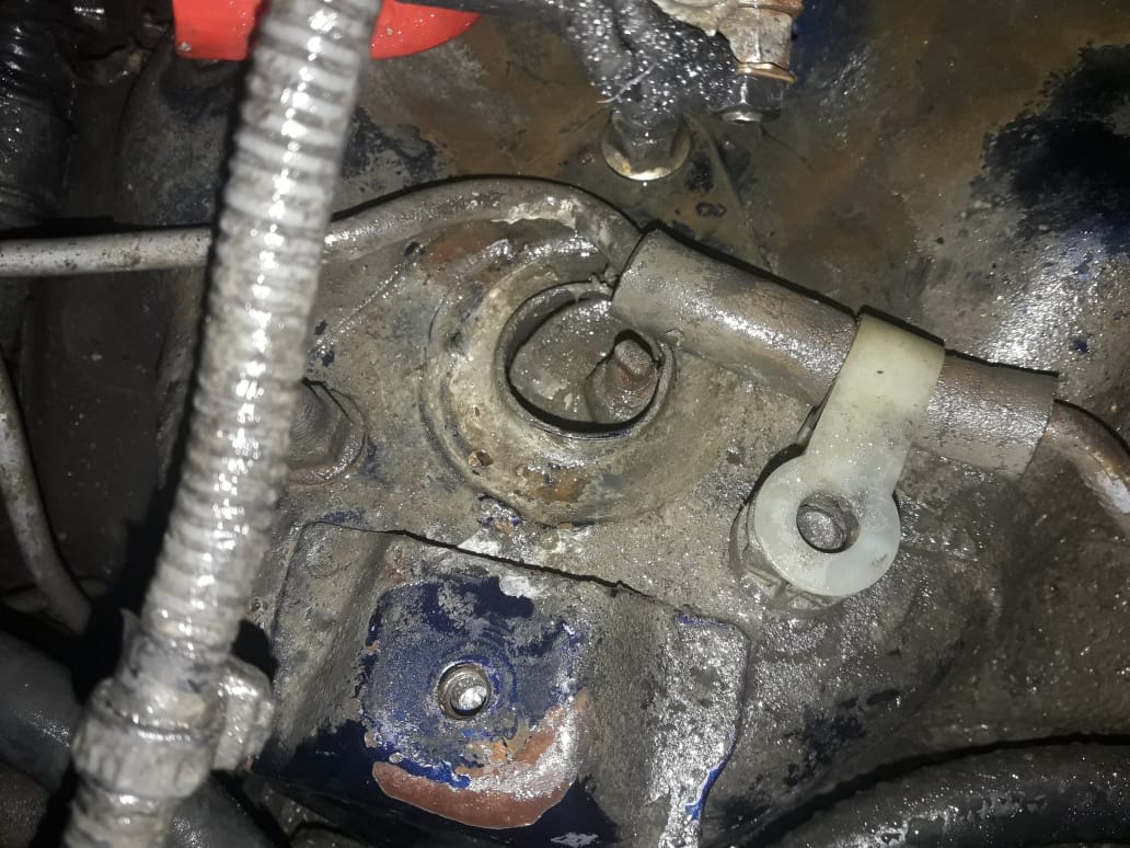

Нет. Потеков нету. Тут вот обнаружил такую вот странность
Шток аморта не по центру

Johny Cash писал(а): Тут вот обнаружил такую вот странность
НихреН... себе :=-O: батенька, да у драндулета походу верхняя чашка опора стойки порвана/поломана! Снимай корпус воздухана и смотри, что там с другой стойкой! Вполне возможно, что с рейкой у тебя всё нормально, просто у тебя пипец опорам вот и провернуть руля тяжело! Ниразу такого не видел, снимешь всё отфотай и выложи в этой теме :*WRITE*: прям интересно чо там, да как :*SCRATCH*: ?
На последней фотке прям видно смещение и как штоком аморта в колоколе вмятины понабивало уже :=-O: жуть какая...

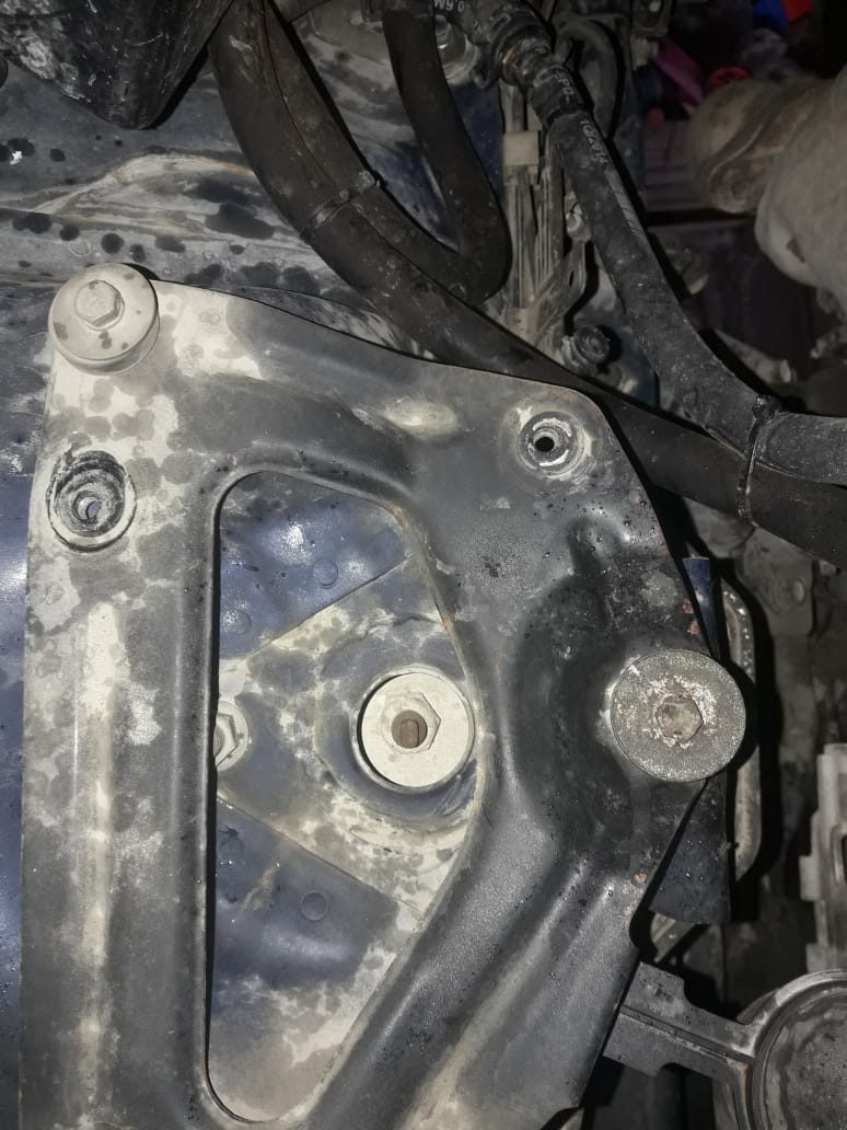

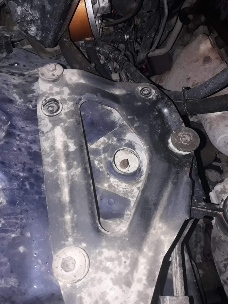

ГАНС, на другой стороне все хорошо и красиво
Шток ровно по центру

Johny Cash писал(а): Но самое странное что, в левую сторону не тянет, не стучит и .т.д. думаю стоит начать с чашки верхней и подшипника стойки, хотя опять же стука нету
Ну стука нет, потому, что подпёрто пружиной, а пружины на П3/4 заразы мощные, вот они в натяге видимо и держат эти обрывки (чего там у тебя посрывало) подпирая их. Начни конечно с левой стойки, посмотришь, что там у тебя :;-):
