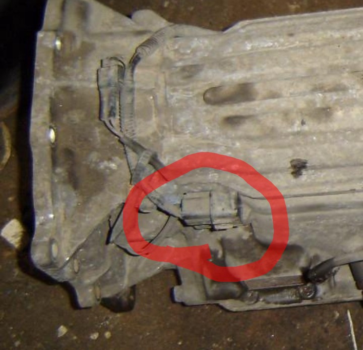

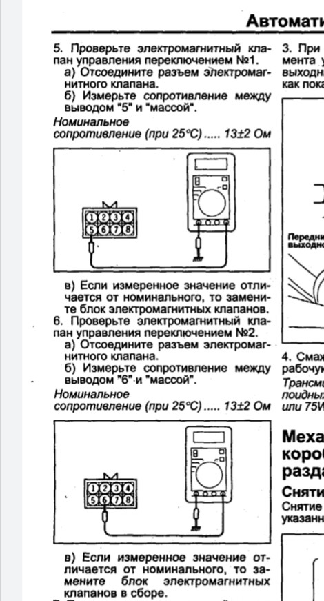

в мануале написано померить сопротивление на разъеме. Этот разъем справа на акпп стоит - крепится на металлическую направляющую?
Этот разъем?

Там как минимум три разъема, начиная от моза коробки. затем под бородой( справа в полу дырька) вот там может терануться если резинка выскочила. потом уж этот :)

Как клапан проверить. Сопротивление не получилось померить. Либо не тот контакт перил, либо не там :(
и
это один и тот же разъем?

ну если он 8 контактный то да :)
