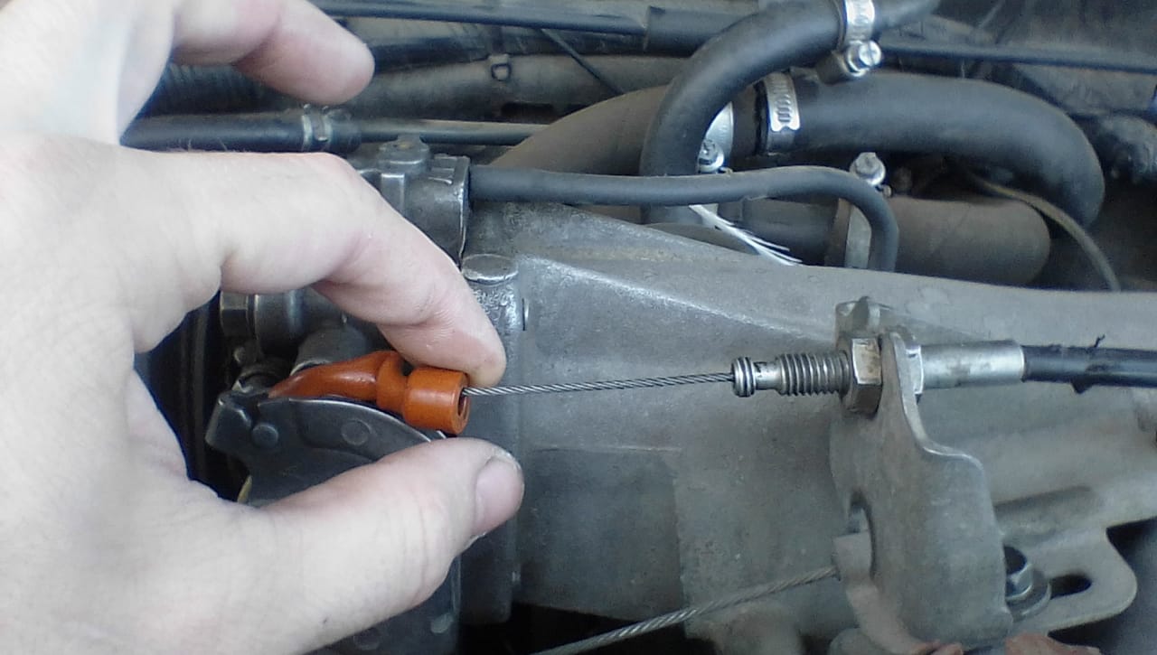

V4AW2 Уточнения по Overdrive и наличию 4-й передачи
Тросик отпущен до самого конца (на гильзе кончились регулировки), при надавливании пальцем ощущается слабина в провисе 4мм. рубашка целаяалексей - Маленький Мук писал(а): ↑ у тя трос перетянут, отпусти и не будет перегазовок

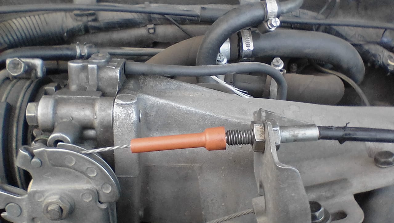

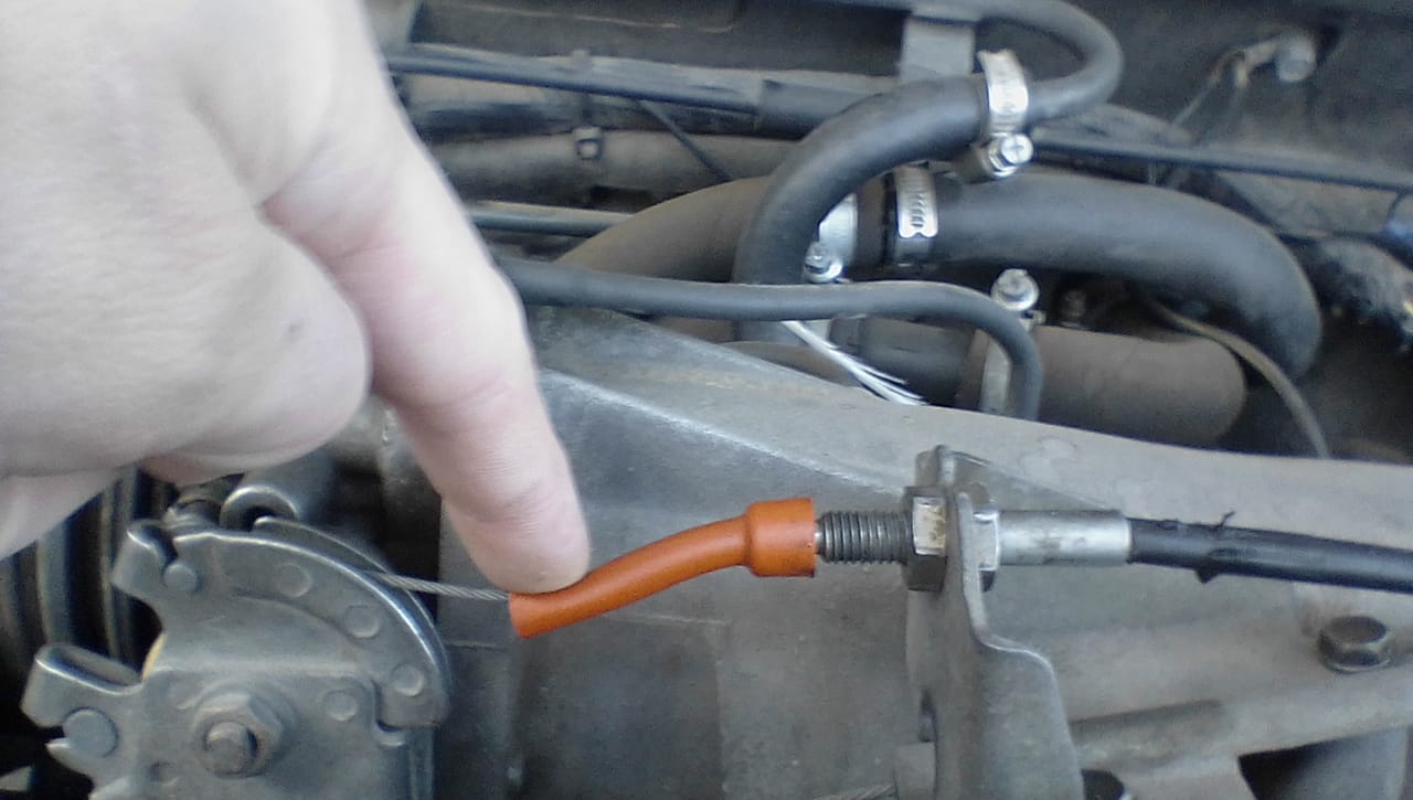

Выглядит в спокойном состоянии вот так:
при надавливании пальцем:
И еще в книге написано про какой-то ограничитель, так вот у себя я его не нашёл.. (или не там искал?)

- Сообщения: 20468
- Благодарил (а): 101 раз
- Поблагодарили: 1352 раза
Да. у тебя его нет, он должен быть на тросике, стоит примерно в 3-4х мм то гильзы.
почти вот это; http://www.pajero4x4.ru/bbs/phpBB2/view ... 46&t=38101
А так-то регулировка тросика сейчас соответствует правде или нет?

- Сообщения: 20468
регулировка троса одинаковая, что с мозгом что бэз. ход троса примерно 34-5 мм

- Сообщения: 20468
отпусти тросик полностью, затем потяни за него потихоньку, почувствуешь упор. вот в этом положении и фиксируй гильзу, чутка дав слабинку( прям децл)
