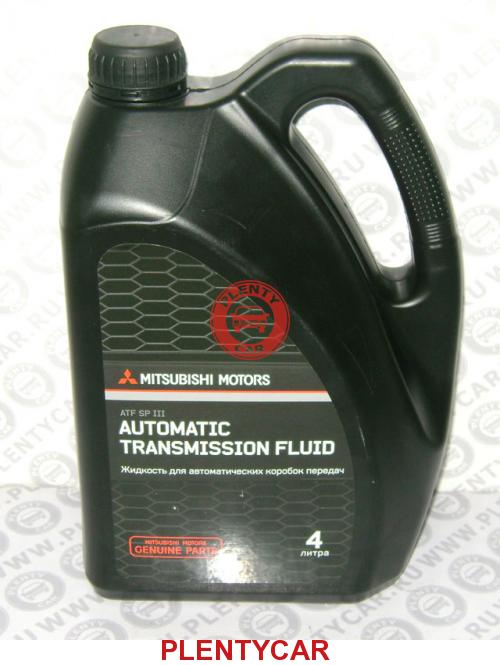

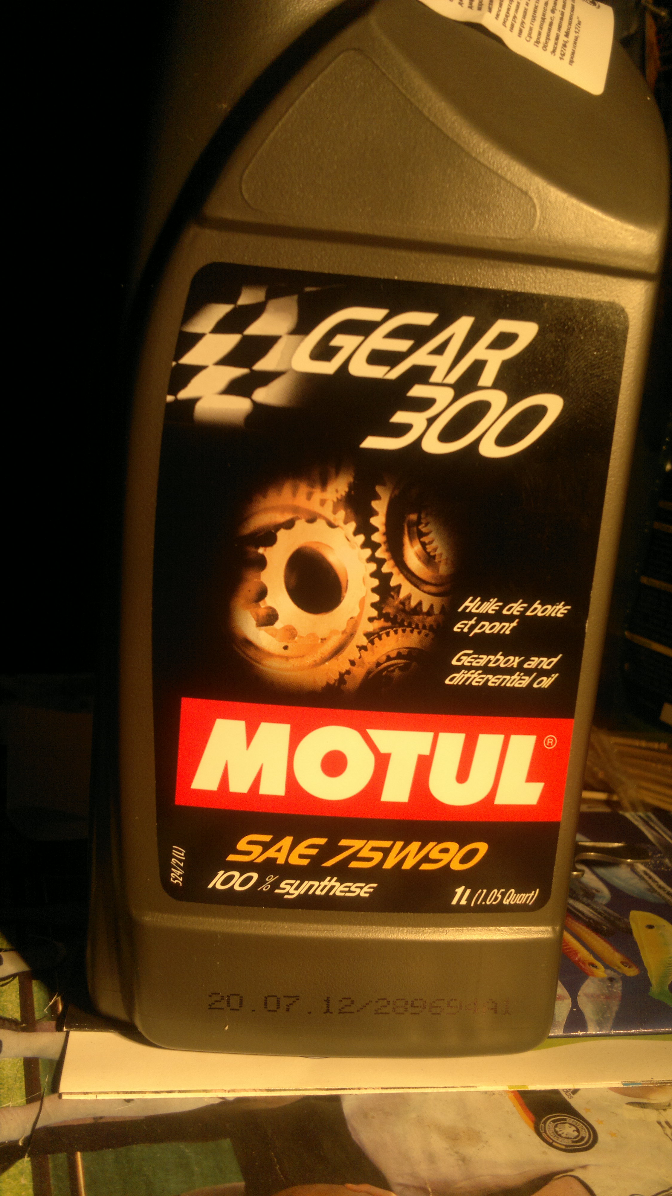

Сообщение Армеец »
Такое лил и лью в трансмиссию, но дороговато млин
АКПП

P.S. И да :;-): мотЮль дорогое гавно придуманное маркетологами, у этих жуликов ни лабораторий ни заводов своих нет, льют чужую дешёвую/сносную основу в свои разрекламированные баклажки и активно вкидывают бадло на их рекламу ::-X: очередная чудоФуйня :*WALL*: Как можно её :*STOP*: сравнивать с брендовыми марками масел с длиИИнной историей у которых и свои заводы и целые лаборатории по разработке и апробирование/испытанию масел? ::-D:
