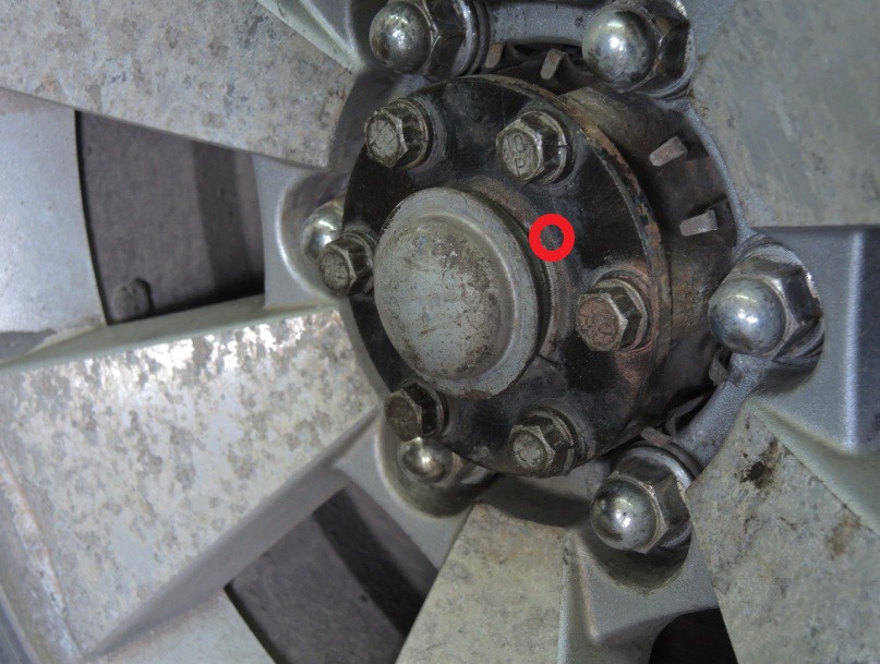

Ступицу для смазки снимать не нужно. Я врезал маслёнку вот в этом месте (на фото) и шприцевал подшипники синим Мобилом (игольчатый тоже получал смазку). За 12 лет и 200 т.км. подшипники не менял (только регулировка перед сход-развалом). Так и продал машину.

Ух ты. Как гениально. И до внутреннего подшипника мазь проходит? Не выдавив крышку где прикрыто стопорное кольцо.

Fox414 писал(а): И до внутреннего подшипника мазь проходит? Не выдавив крышку где прикрыто стопорное кольцо.
Так у него сверление в полость где подшипники, на крышку давления нет практически.

SNOOPER писал(а): Так у него сверление в полость где подшипники, на крышку давления нет практически.
он к тому как игольчатый смазывается
Так там одна полость игольчатых привода и ступичных.
Так что всё доходит.
