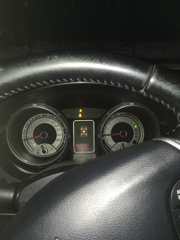

Всем доброго времени ! Ребята, может кто сталкивался с проблемой как у меня. Cил нет более терпеть всю гирлянду на табло. У нас при прогреве авто и так же в пути загорается индикатор меж осевогодифференциала и стабилизации ON/OFF. Читала форумы, (не говоря про поездки по сервизам и мастерам) ни кто не может понять что за ошибки . Возможно кто подскажет что делать то? или откуда эта "гирлянда"???
С уважением, Марина.
Ошибки на табло...

Доброго времени! пролистала по ссылке, ничего не нашла действенного... все что описано уже проверенно!!
ездили в сервис, по диагностике - вылазит ошибка - низкая проводимость напряжения по кан шине, куда и где пока не выяснили:
1- смотрели и продували вакуумные трубки на все датчики, подразумевая завоздушивание системы (пробой) - ничего...
2 - смотрели свечи и катушки - ничего...
3 - проверяли ГБО (установлено на авто) - ничего... , соответственно в газ сервисе
Остался еще вариант, запчасть заказана, ждем. Может еще кто подскажет - где и что может выйти из "строя"?

Судя по фотографии выше.
У Вас проблема с раздаткой.
У Вас зелёные колёса не горят, и моргает желтый квадрат?
Вы лучше номер ошибки скажите, а не бред который Вам вешают на уши.Марина 777 писал(а): ↑ по диагностике - вылазит ошибка - низкая проводимость напряжения по кан шине, куда и где пока не выяснили:
Что за запчасть если конечно это не "военная тайна"? )Марина 777 писал(а): ↑ Остался еще вариант, запчасть заказана, ждем.
