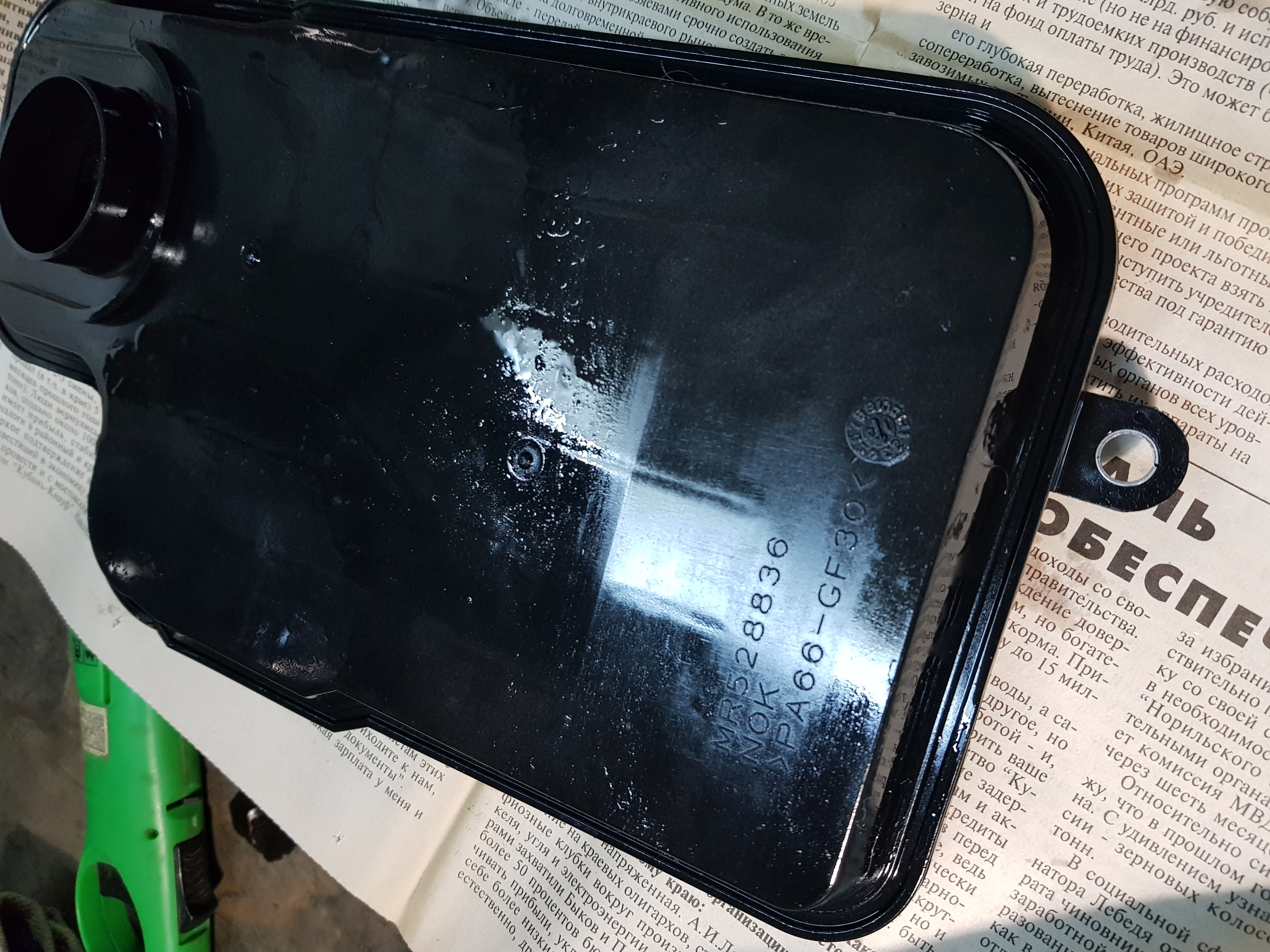

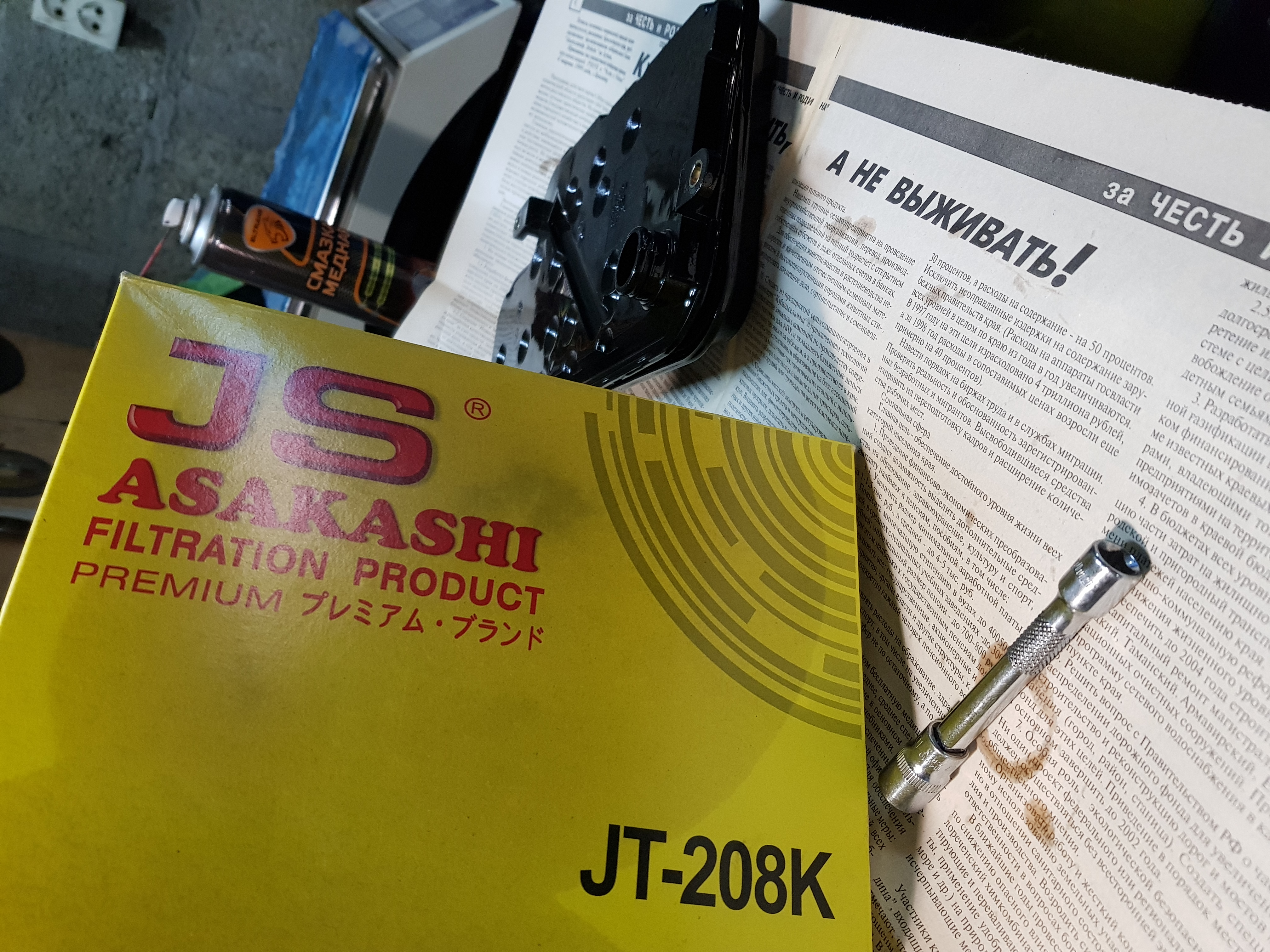

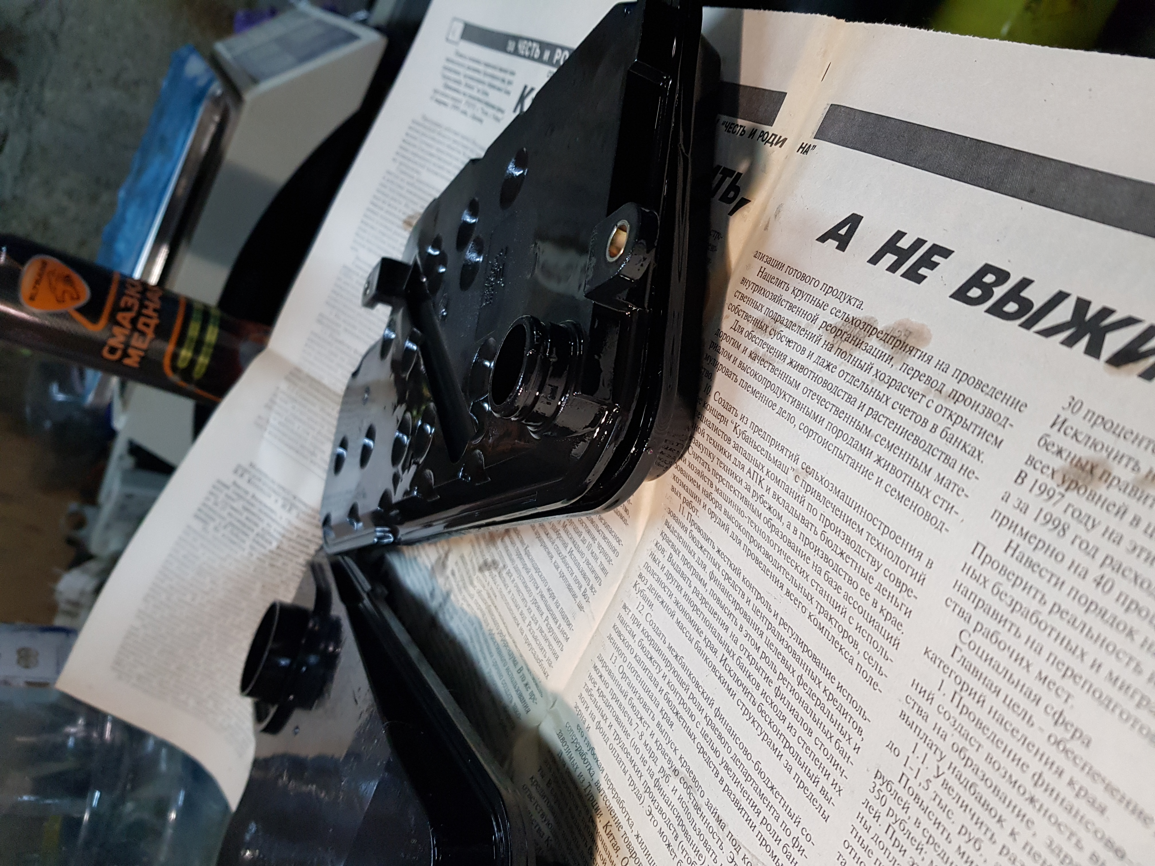

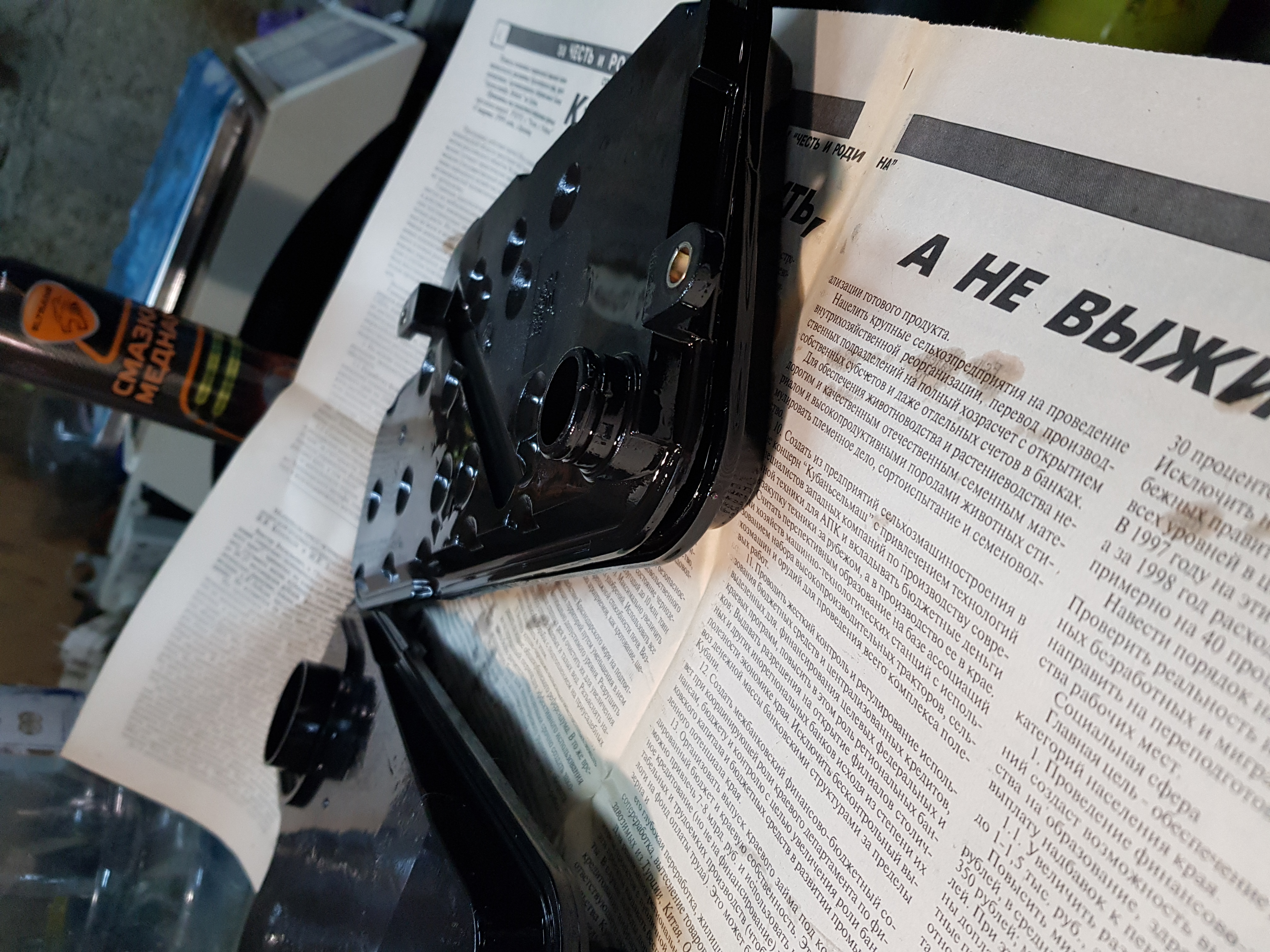

за год это второй фильтр. Который лопнул и чуть не натворил беды с акпп.первый был куплен как бы оригинальный фильтр . Цена была как бы за оригина 1800 руб.но внимание они практически все поддельные.на алиэкспресс они стоят 200 руб и недобросовестные магазины. А в основном оптовые базы .вкладывают фильтра илепят наклейки.. сделано в япан..оригинал номер .полная лажа :*WALL*: .сколько коробок наших убито этим :*HELP*: кстати на драйве была тема ,,поддельный фильтр акпп,,дай бог здоровья этому человеку .я только через неделю разобрался что у меня с утра не включается передача ни вперёд ни назад .только с подготовки и пинком.это сразу после смены масла атф. Когда снял поддон акпп.там был сразу черный налёт в поддоне .за неделю.хорошо на трассе не палил ,по городу ездил что происходит с акпп соображал :%): .да еще и в интернете начитаешся страшилок что если масло в акпп поменяеш хана коробасу. .вообще 1 фильтр год назад который,,оригинальная подделка,,через Китай.был лопнут уже с завода.мне нужно было дунуть в него.по шву непропаян .я заказывал еще в двух магазинах еще оригиналы они приходили такие же. Так еще и когда приходила такая шняга. После моих рассказов моих бед .глазами хлопают .руками разводят.короче возврат этих плассмасок .поставил асакаши.вроде надписи ас.номер .выглядит серьёзно.но продержался до первых -13, с утра я прошлогоднюю историю вспомнил. Но когда снял поддон .больше наверное обрадовался. Что он лопнул. Мысли то побегивали что акпп руб 80 за кот в мешке.и работа под 20 .вот решил сегодня достать свой б.у оригинал на нем написан нок.иномер оригинал .Парни все остальное выбрасывайте в помойку.ато акпп туда полетит :*MEGA_SHOK*: . Жалко что митсуба не делают железные фильтра как тайота .как там паджерики на серверах с пластиковым фильтром?????? Всем добра

Это оригинал

А вот Зилла топил за неориг фильтры.
И лично мне поставил вот такое вот, как на картинке выше.
Теперь после третьего ремонта только диаквин и только оригинальный фильтр. Ну его на хрен, все эти приключения.

.kkursor писал(а): А вот Зилла топил за неориг фильтры.
Года два-три назад я сам их ставил без каких либо нареканий. Но прошло время и...... имеем то что имеем.(
