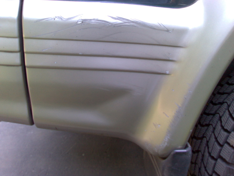

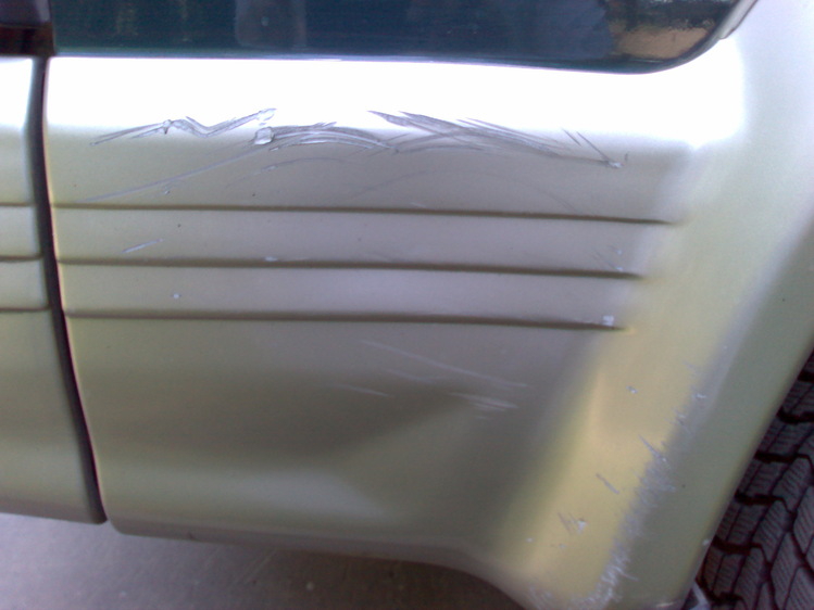

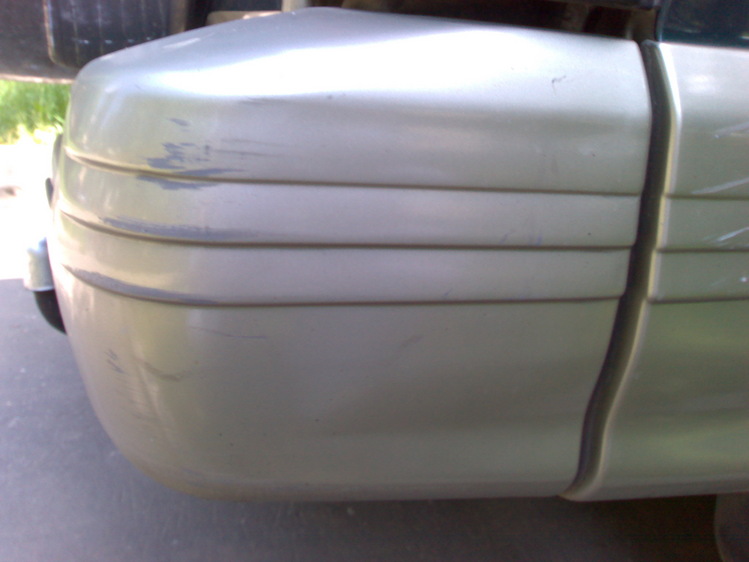

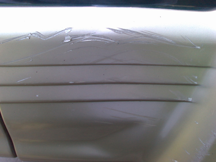

Понаставили во дворе недоприводов,понимаешь, мля...ну я задним ходом при выезде сдавал -зацепил арку дома....В общем плохому танцору...
вот фоты:
А теперь вопрос что делать???
1) зашкурить и покрасить??? по -моему овчинка выделки не стоит...
2) купить на разборе ??? склоняюсь больше к этому варианту
Но , может , кто предложит иной вариант ??? Возможно у кого уже был опыт такой неприятности ????

тоже самое было,воспользовался 1 вариантом,красил прямо на машине не снимая ничего из балончика

bes77 писал(а):тоже самое было,воспользовался 1 вариантом,красил прямо на машине не снимая ничего из балончика
как цвет подбирал???
как царапины заделывал???
Продан:( : PII 3.0 6G72 24кл,96 г.,5-дв,Бодик 40mm, MJ-600,ам Monomax,МУДЯ 33х12.5R15,ФГ126+ксенон.

цвет подбирал по табличке которая под капотом,царапины заделал поксиполом и зашкурил, после покраски покрыл лаком,краска и лак были в балончиках

bes77
а деталь , получается всю целиком красил?
как теперь выглядит?? не отличается от соседних, некрашенных???
шкурил нулевочкой , или посерьезней чем?

деталь красил целиком,шкурка чуть побольше нулевки,цвет совпал,держится уже 1 год.

Теперь осталось посчитать все расходы +время+риски на кривые руки и прикинуть- стоит ли оно того, или купить б/у на разборе

Обошлось 700р - краска и 1500р работа. Ободрали болгаркой, вышпаклевали и покрасили оба задних клыка, одну такую же боковину, как у тебя, шнорхель :), накладку водительской двери полностью, и еще несколько по мелочи.
Сейчас выглядит очень даже!
Краску сделали в течение 3 мин по табличке. Заморачиваться подбором не стал.

Думаю, что поступлю следующим образом :
куплю в рольфе Мицубишную краску , согласно номеру на подкапотной табличке, такую в тюбике, в комплекте с лаком..
И замажу.. думаю, что покатит, т.к. в наследство от прежнего хозяина остался такой комплект, тока зеленого цвета и лак..Так я им сколы замазывал- ничего так получается.... у девченок-лучше ..т.к. им не привыкать лачком ноготки мазать...
В общем жена-рулит.... :prayer: :smt061
п.с. тока комплект таких тюбиков стоит- 300 рэ ..Эт в Рольфе.. А мож кто видел подешевше?? а? :-k
