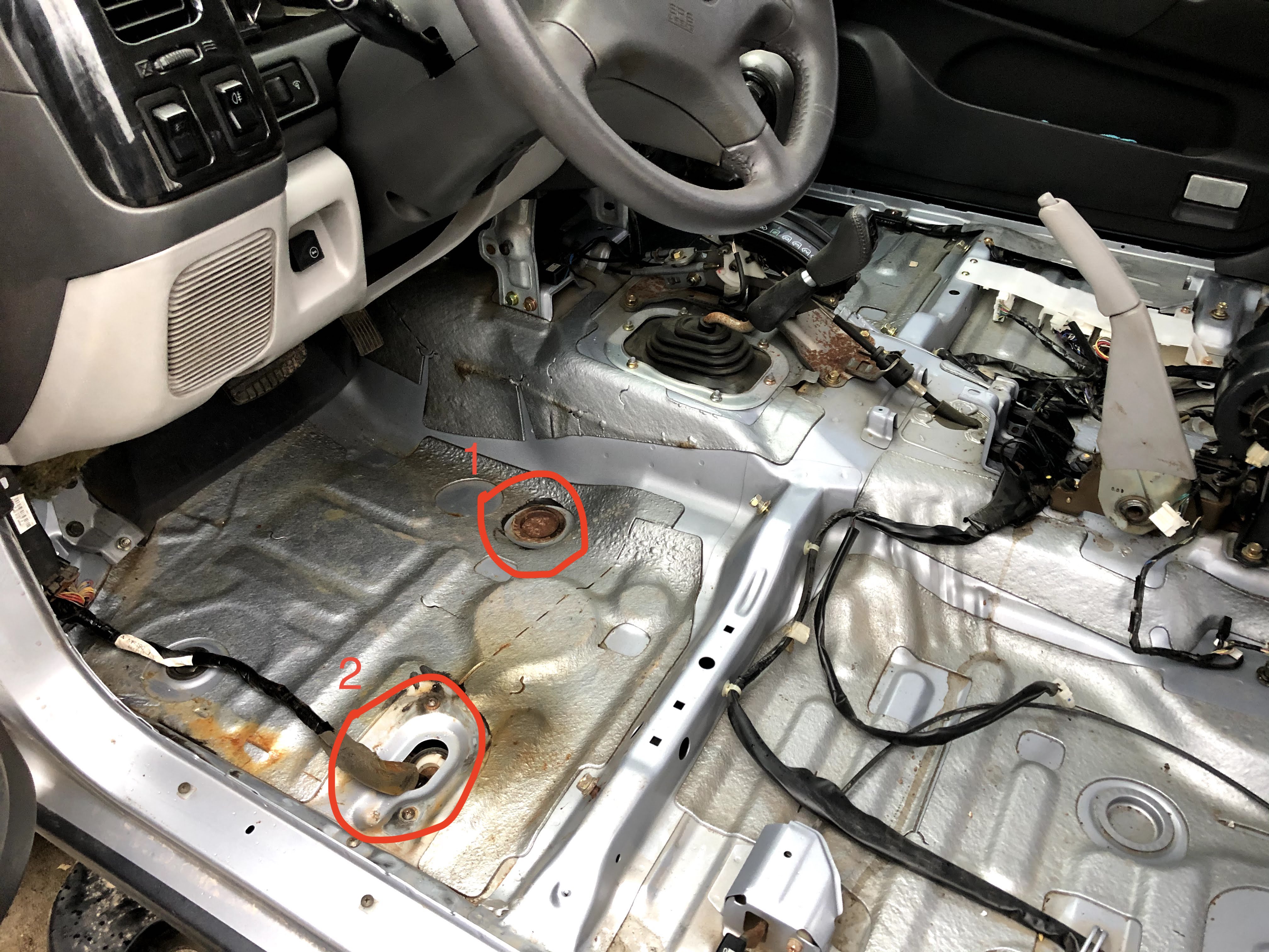

Добрый день!
На картинке указано (№ 1 и № 2) какие крышки сгнили. Подскажите номер запчасти если вообще возможно такое приобрести или чем можно заменить. Старые совсем как решето, восстановлению не подлежат
Спасибо!

1. MR 259643 в экзисте нет в ,автодоке 500 р.
2. MU 670026 цена в экзисте 136 р.

Igor8080 спасибо! Немного поправлю, номер второй запчасти MR268868, нашел похожую тему https://www.drive2.ru/b/451680477275751039

1. Заглушка от канализации 50мм
