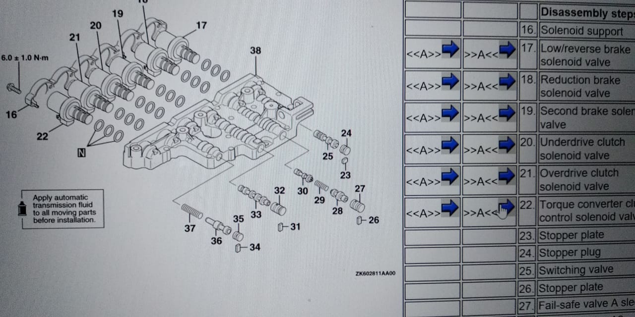

Смотри солинойд который отвечает за давление в основной магистрали, он от перегрева и возраста глючит бывает, а остынет и все норм. И да, в сервисе должен быть сканер акпп нормальный

Velind писал(а): Смотри солинойд который отвечает за давление в основной магистрали, он от перегрева и возраста глючит бывает, а остынет и все норм. И да, в сервисе должен быть сканер акпп нормальный
Про сервис и сканер понятно, а вот про соленоид в магистрали...... Какой из шести?

Первый на картинке. Номер 22.
Для надёжности проверить все. Ошибка в работе акпп, сцука не постоянная, трудно диагностируемая, вылезала только при хорошем нагреве (если чё, не уменя, у штурман моего на паджере 3). Если бы отказала не электрика, а механика, то сам понимаешь хрен бы куда этот автомат потом поехал)))

Velind писал(а): Первый на картинке. Номер 22.
Коля, там на картинке даже пояснения есть за что отвечает каждый соленоид.
Так вот если под номером 22 заглушить физически то большинство владельцев даже не заметят.)
Он работает только на блокировку трансформатора.
Коля, нет у митцу соленоида который отвечает за давление в магистрали.
Они все отвечают за давление, каждый за своё.
За давление отвечает механический регулятор. Его нет на этой картинке.)
