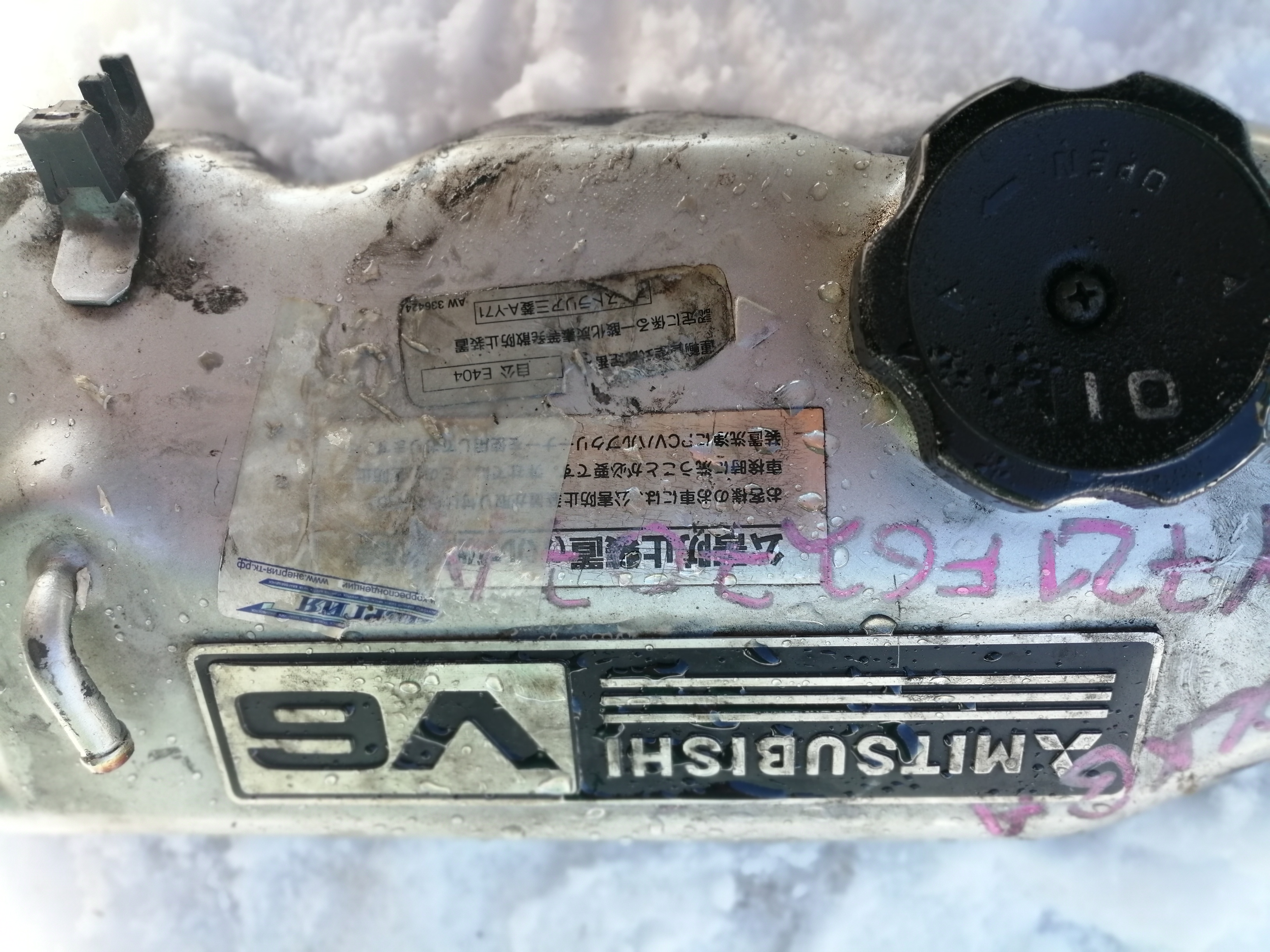

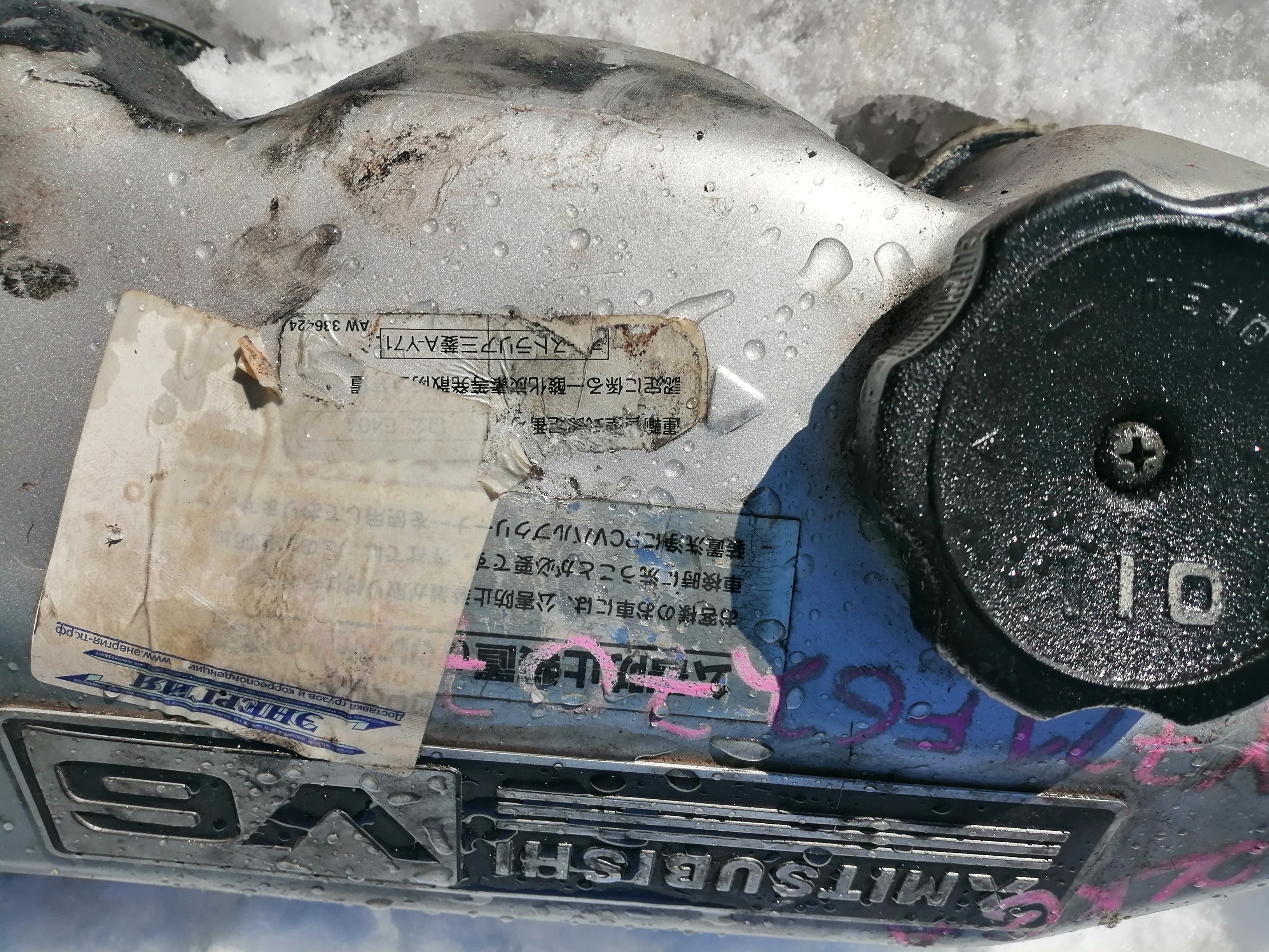

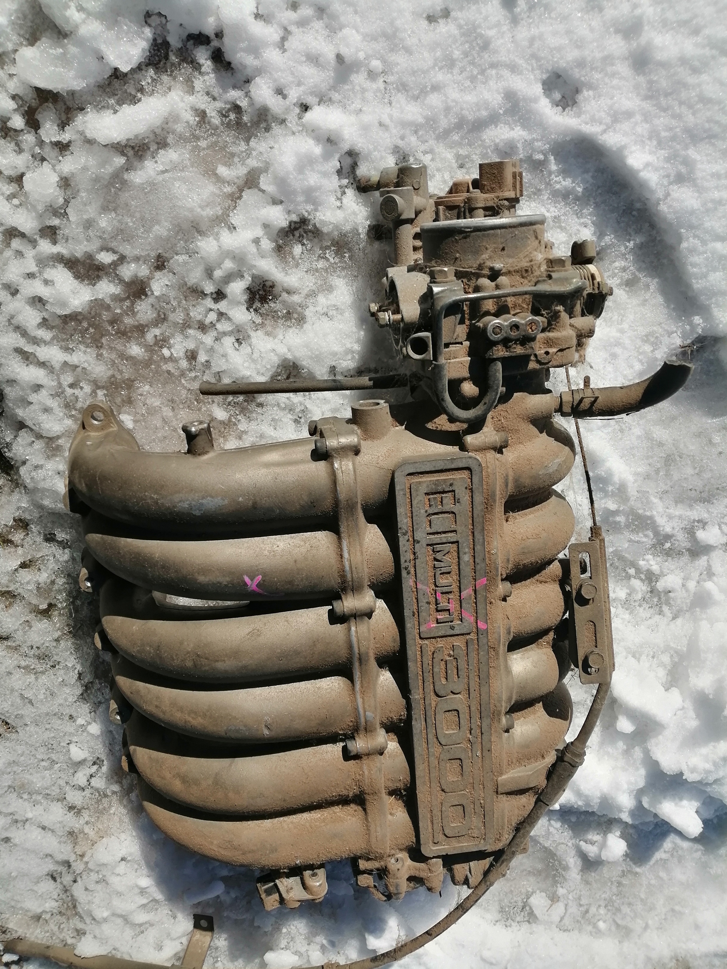

У меня впускной коллектор остался, могу с фоткать если поможет. Точно атмосферник.

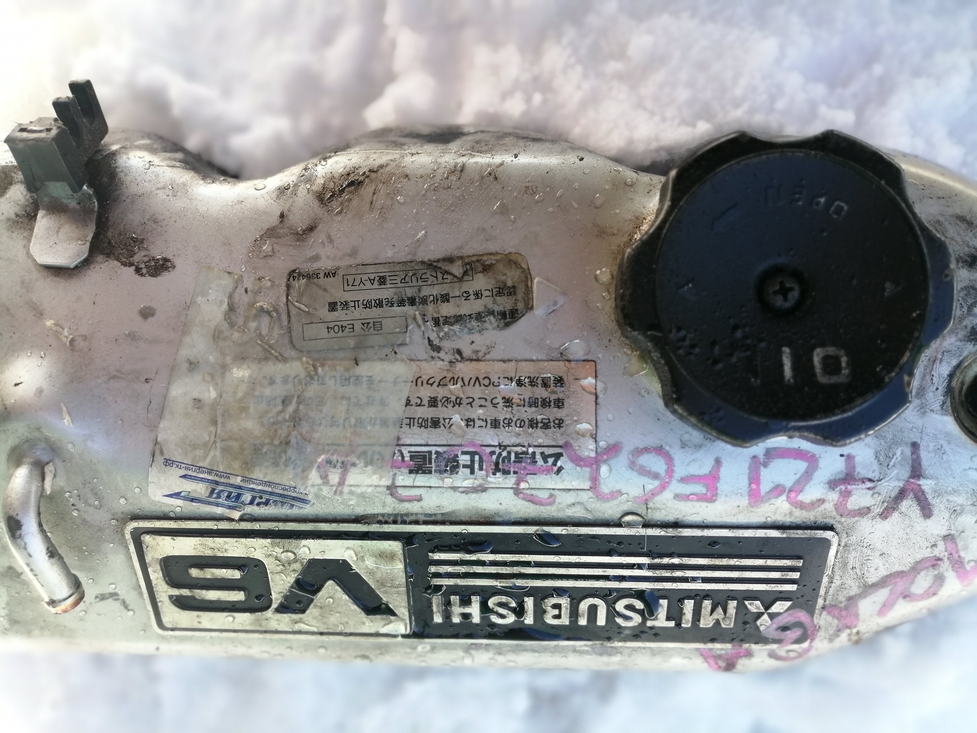

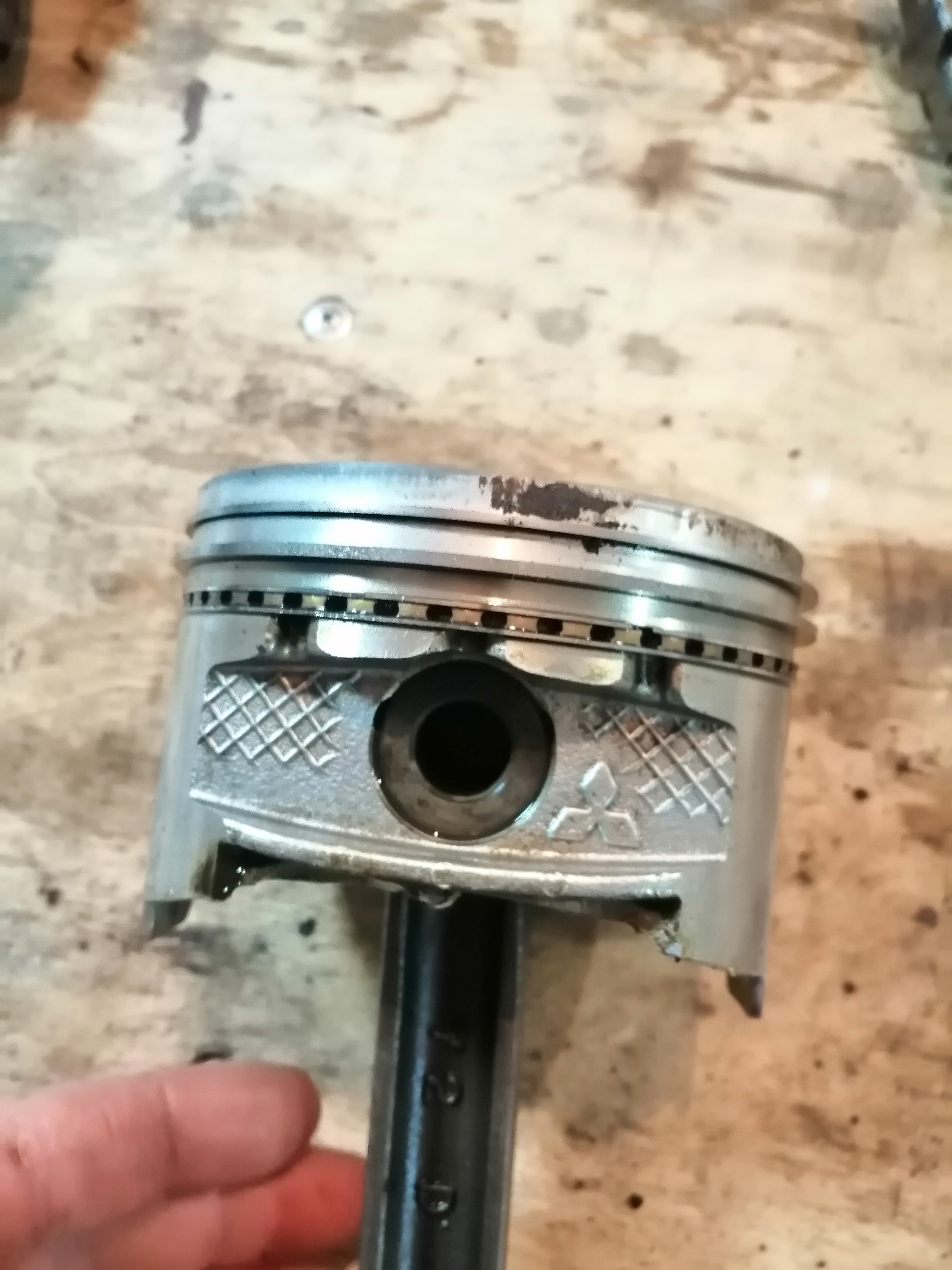

Сообщение slawapv »
Вот что нашёл с этого мотора

serber

6G72!!! Как определить с какой машины контрактный мотор
Сообщение serber »
Может от сигмы? На моем тоже такие поршня стояли.

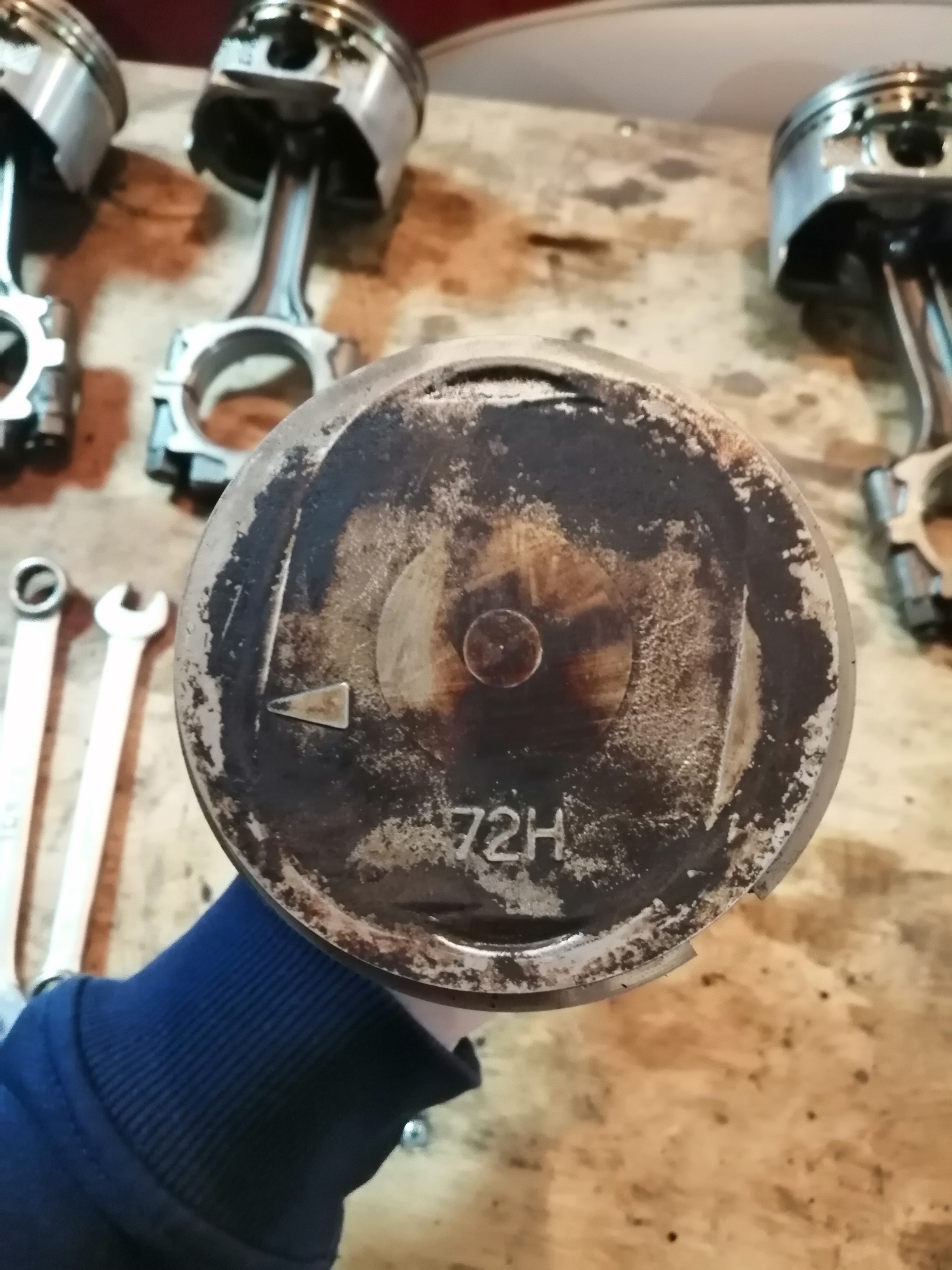

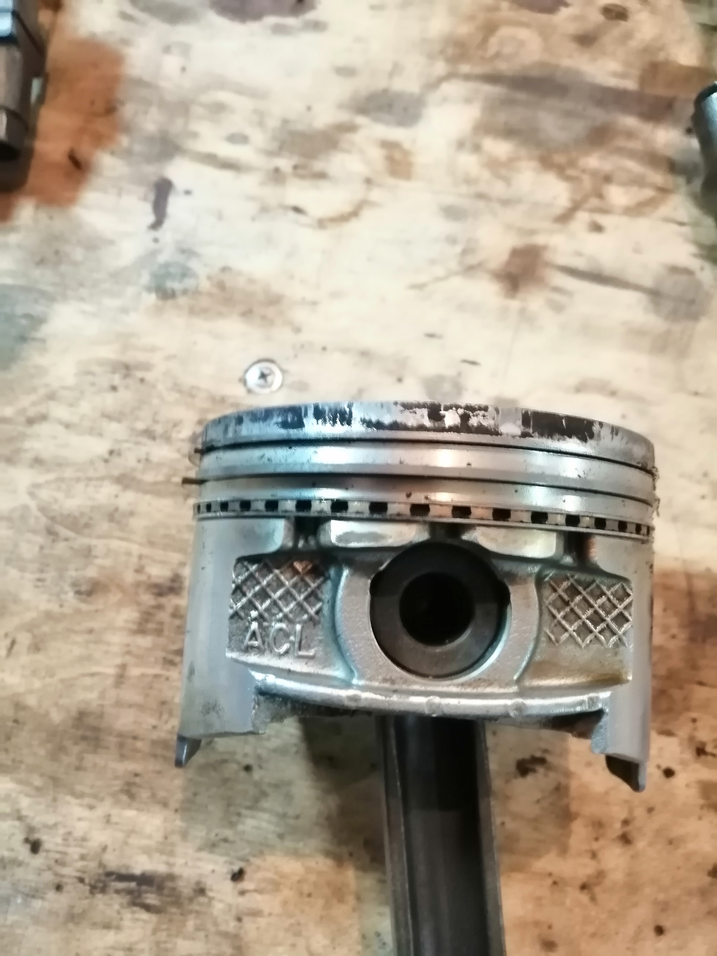

Думаю нужно плясать от этого Изображение

Что за артикул? А вкладыши номер есть?

Не могу найти ремонтные поршни тайкин такие нигде.
Сообщения: 57478
Поблагодарили: 4803 раза
43249100
43249STD
R123ASTD
M123A1STD
T123ASTD
