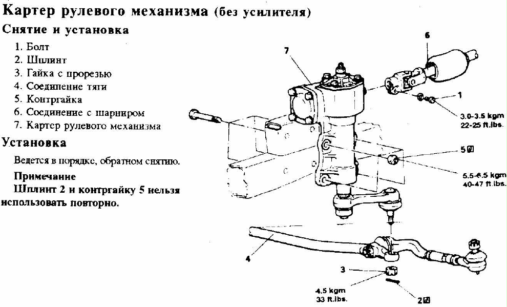

всем привет,
когда то в инете встречал заметку, что на паджеро-1, галлопер-1 ставили и рулевой редуктор БЕЗ гидроусилителя (он имел то же крепление и увеличенный до 20-24 передаточное число - переменное). Кто знает что либо о таком редукторе, где можно купить?

картинка из мануала по ремонту (см.), неужели никто не встречал?

редкость ;)

алексей - Маленький Мук писал(а): редкость
Огромная.
