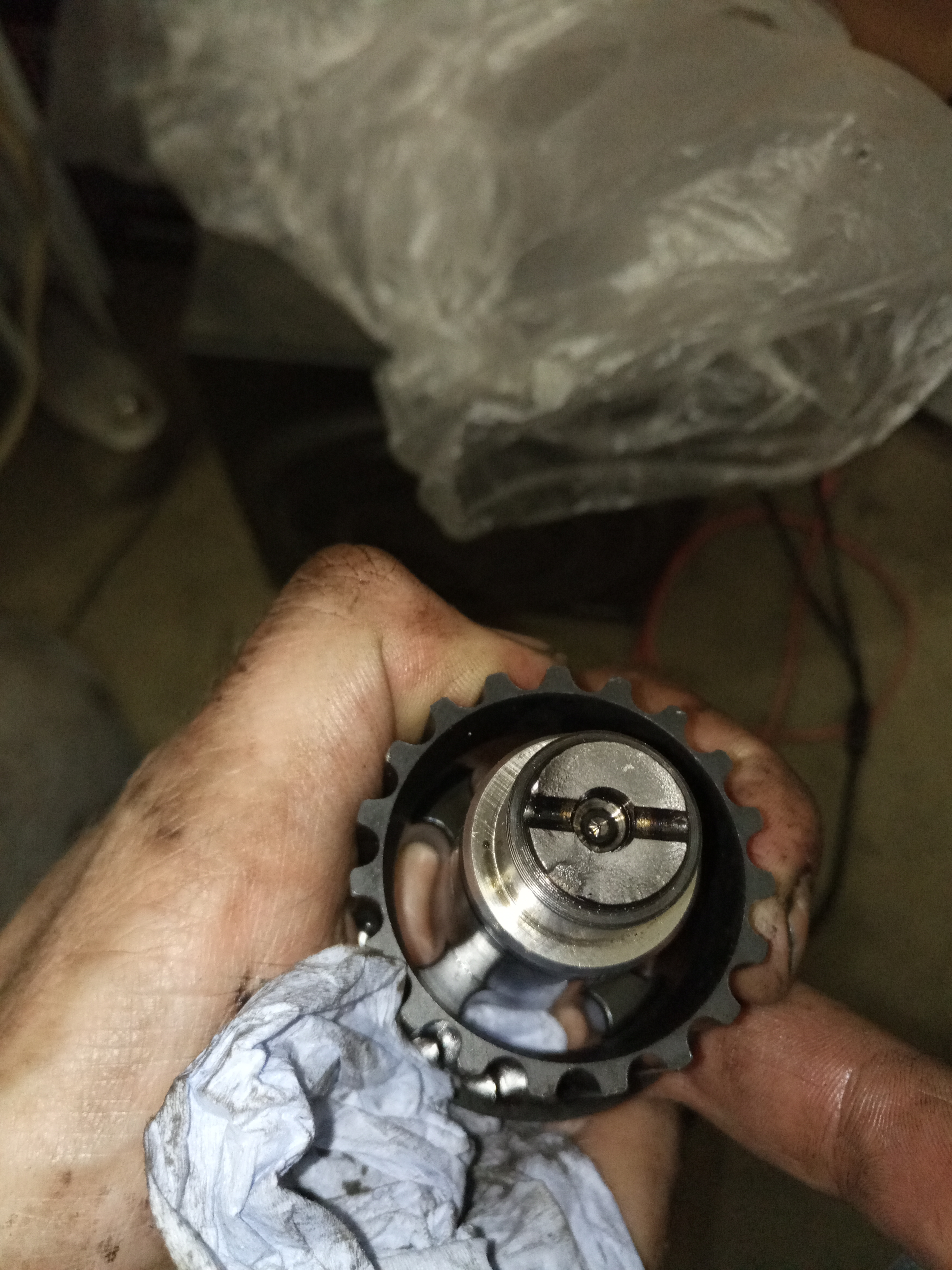

Вот и решился вопрос со звуком. Три недели назад лопнул балансирный вал. Скорее всего, рукожопы, которые меняли ремни предыдущему владельцу, перетянули ремень БВ. :]:-O:
Вчера собрал всё с новыми запчастями - шумы пропали. :*YAHOO*:

Лопнул именно сам вал...
Ремень был в хорошем состоянии.

Да не. Это скорее всего рукажопы на заводе что то с валами мутят. Может перевозят навалом при обработке. Он потом и лопается. Достаточно часто встречается.
