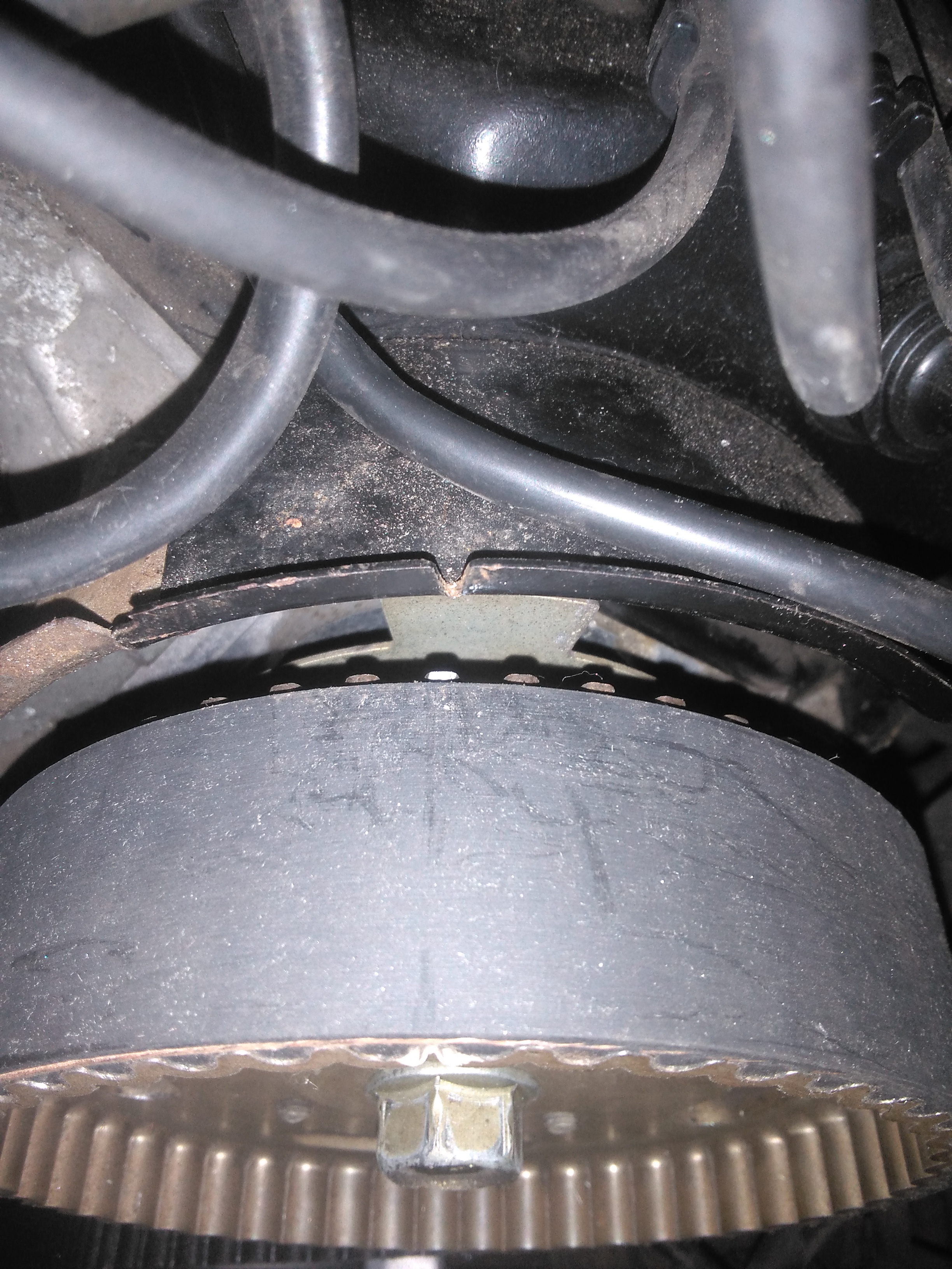

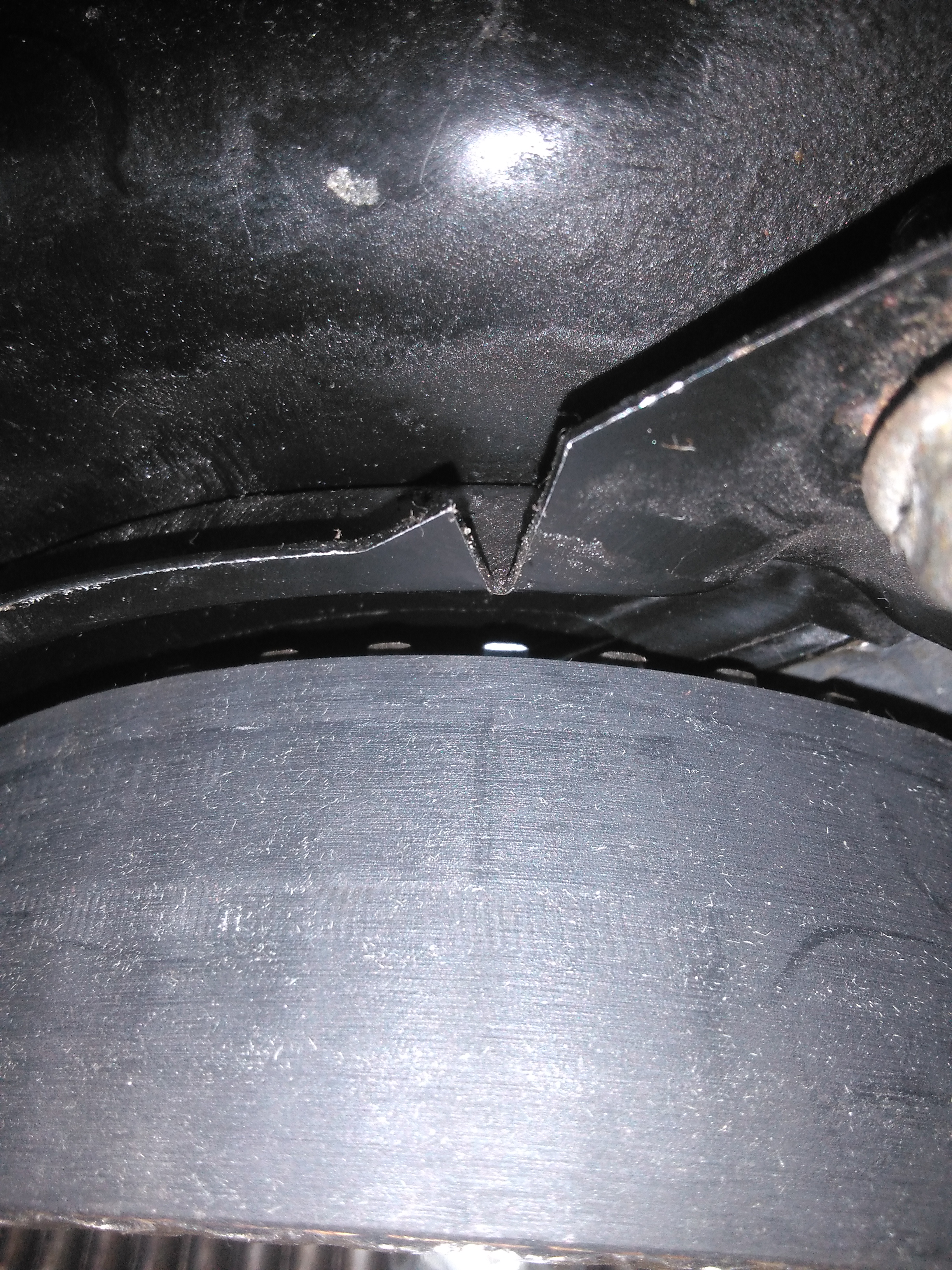

Всем привет! Поставил ремень, но не пойму по меткам. Метка на КВ и правой звезде чётко по середине. Метка на левой звезде как бы на конце зуба. Это нормально или метка должна быть чётко по середине зуба??

Эт нормально, ремень тянется

Спасибо! А на звёздах распредвалов ремень должен быть вровень по краю звезды, как у меня на фото, или пару мм от края ремень отодвинуть? На звезде коленвала ремень должен быть вровень по краю звезды?

Заведешь он сам отцентруется, если будет уходить … смотри ролик
