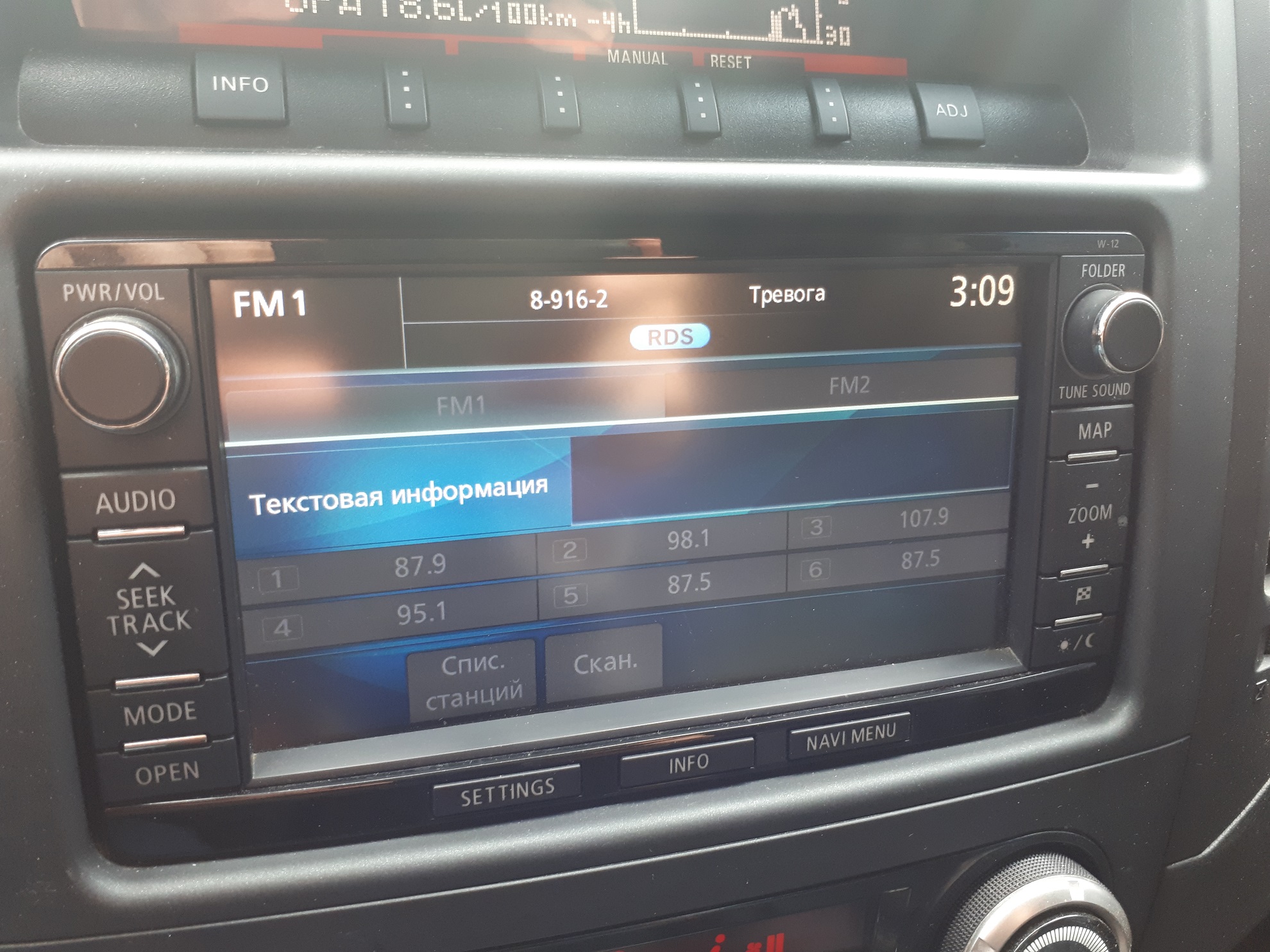

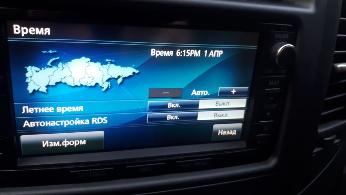

Добрый день! Pajero 4 3.0 2012г. Такая проблема появилась пару дней назад. Постоянно переключает на одну и туже радиостанцию во время слушания музыки с флешки или диска. Переключаешь опять на флеш, диск или другую радиостанцию, а она сразу же секунд через 3,5 или 10 переключается обратно на радиостанцию местную (принудительно). В настройках часов RDS выключено. Всё облазил незнаю как исправить, настройки все сбрасывал, клемму скидывал аккума, не помогло. При том на этой радиостанции в меню становятся не подсвеченные кнопки скан или список станций.
Может кто сталкивался с такой проблемой?

Похоже настройка новостных каналов на радио...

А можно как то это отключить? Выезжаю за город становиться все норм. Только в городе такое происходит.

Да, я не нашел её где отключить. Заходил даже в сервисное меню там тоже ничего нет. в настройках времени автокоррекция рдс отключена. А как отключить на радио?
Проблема в том на данной магнитоле не нашел где это делается, все пункты меню облазил(

http://mmc-manuals.ru/manuals/mmcs/user ... al_rus.pdf
Но ясности не добавит.
На фотке нижней, попробуйте значение поменять.

Да к сожалению ясности не внесло... общие настройки радио только в инструкции(( Ок спасибо.
значения пробывал менять, толку 0)

Да я пробывал и так и так, всеравно принудительно переключает с усб, диска или радиостанции другой на эту( Через моде выбираю флешку или сд, а она принудительно сразу на станцию включается. Пропадает такое если выехать из города.

Я как понял на некоторых радиостанциях запустили какой-то усиленный сигнал (тревога), а в магнитоле этой неизвестно как отключить автоматическое переключение на этот сигнал радиостанции. Но я сегодня поборол
разобрал аккуратно панель, снял магнитолу и вытащил сзади провод который идет на антену, т.к. радио я негоняю, а слушаю только свою музыку. Надо будет проверить после окончания пандемии.
