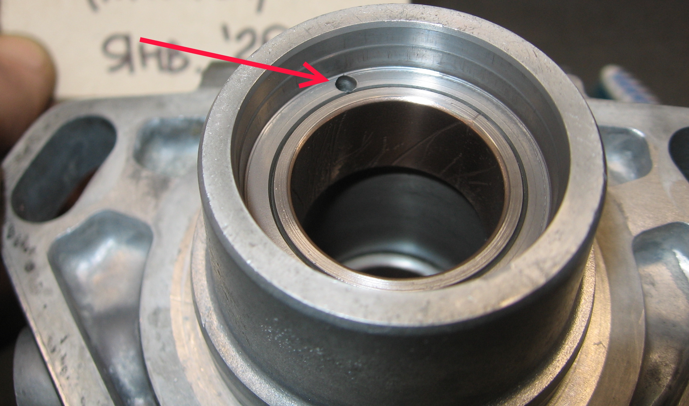

С чего бы это? Под сальником избыточное давление, равное внутрикорпусному, а не разрежение.
Топливо после регулирующего клапана подаётся в том числе в камеру между двумя подшипниками скольжения, на которых работает ведущий вал, а из этой камеры высверлен канал, ведущий под сальник.
Чтобы не плодить ненужных споров - я могу это доказать, продев сквозь все эти каналы какую-нибудь яркую нитку и отфотографировав в хорошем качестве.

Злыдня писал(а): Под сальником избыточное давление, равное внутрикорпусному
Сколько там внутрикорпусное? 5 кг или более?
Ты думаешь сальник удержит такое давление, без каких либо стопорных колец?
Это отверстие стандартный слив топлива что просочилось по втулке, и сливается на вход насоса.
При изношенных втулках, там будет давление, если слишком большое, будет выплёвывать сальник.
При нормальных зазорах во втулках, там скорее разряжение со всеми вытекающеми.
Посмотри внимательно с нитками.))
Чудес не бывает.

Внутрикорпусное 9,12 +/- 0,4 кгс/см2. И я работал с насосами, у которых замена этого сальника решала проблему поступления топлива в картер двигателя. Один насос помню отлично: сальник был выдавлен практически полностью, от полного выдавливания, его возможно, остановил упор в шестерню. Я никогда не задавался этим вопросом, не промерял зазор между шестерней и плоскостью осадки сальника. Внутренние поверхности шестерни и монтажного брэкета, к слову сказать, были чище кошачьих бубенцов. Чем не доказательство активно истекающей под давлением наружу солярки?
Что до разрежения - оно возможно только в полости, в которую заводится штуцер подачи. При увеличении гидродинамического сопротивления фильтра, например. Все остальные полости под действием питающего насоса заполнятся мелкодисперсной пеной, но давление по-прежнему останется скорее избыточным, чем отрицательным. Иначе как объяснить хоть и некорректную, но всё же работу автомата изменения УОВ? Даже на завоздушенном насосе поршень при сильной прогазовке уходит в сторону опережения.
Моё мнение - топливо подаётся туда после регулирующего клапана для гарантированной смазки. Согласно теории работы шиберных насосов, давление, которое они могут создавать, ограничивается величиной силы, которую ротор может передать на вал. Имеется в виду сила, направленная перпендикулярно оси вала. Поэтому он такой массивный - для увеличения ресурса площадь опоры вала должна быть как можно выше. Поэтому используются втулки, а не подшипники качения. А подшипнику скольжения с его площадью работы очень важна смазка.
Сообщения: 57487
Поблагодарили: 4803 раза
Идёт солярка в поддон
Ну так и посмотри внимательно, что куда идёт.
Такая схема слива реализована на всех насосах бош, не зависимо от типа.
При плохом сальнике будет подсасывать воздух в первую очередь.
Так же, если переусердствовать при установке сальника, забив его до упора, и перекрыть отверстие. Слива не будет, и его выплюнет, или будет соляр лить в картер.

SNOOPER писал(а): Ну так и посмотри внимательно, что куда идёт.
Да я давно посмотрел. Но руки дошли всё отфотографировать только сейчас. Здесь доказательство того, что сальник поддавлен и в случае износа его уплотняющей кромки или выхода из посадочного места может привести к истеканию топлива в поддон:
http://www.pajero4x4.ru/bbs/phpBB2/view ... 8&start=20
