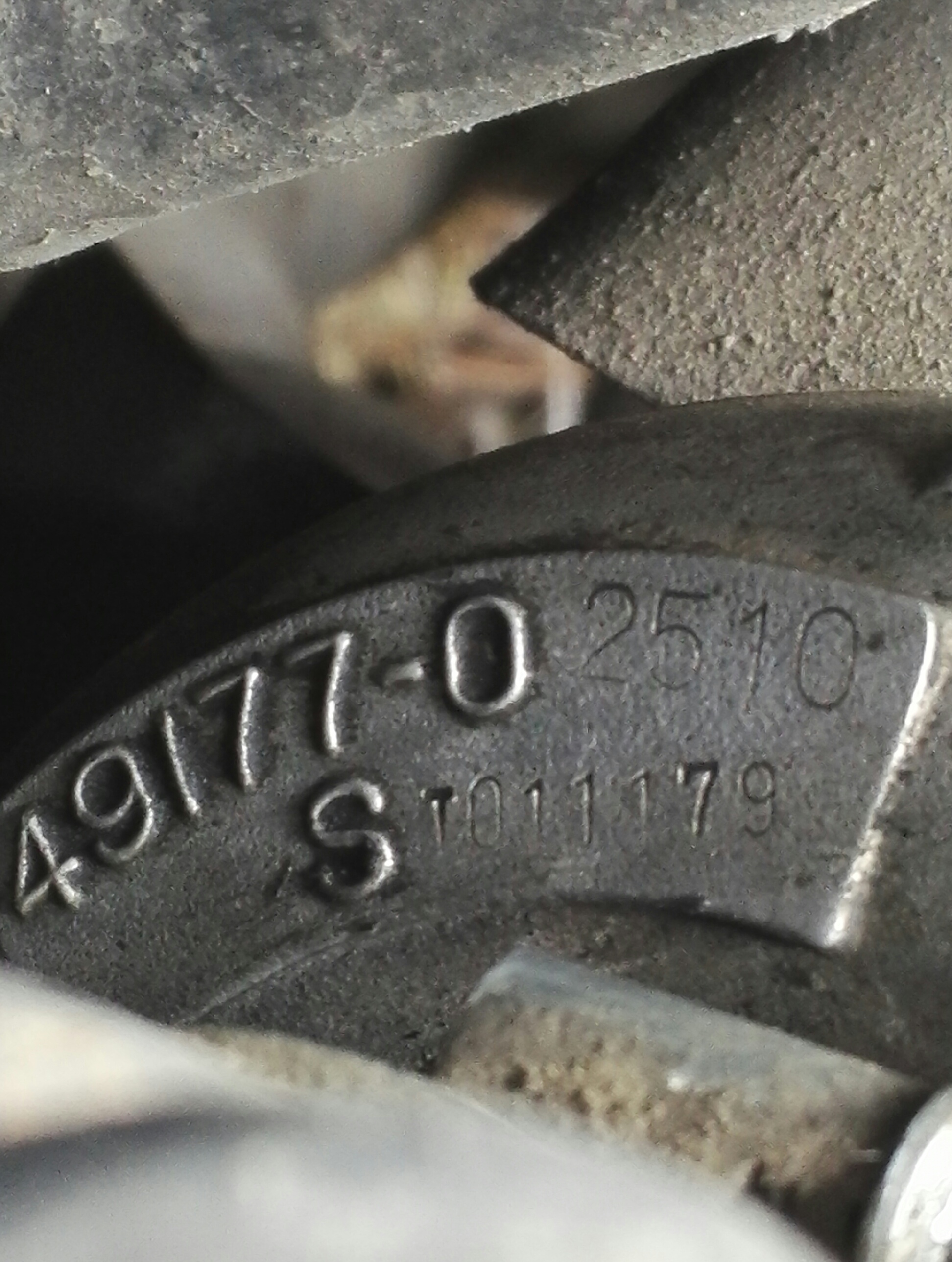

доброго времени суток господа,и возможно дамы.Возник вопрос:стоит турбина с выбитым номером 49177-02510,при поиске выдает разные номера от -015... до -025...(где точки варианты других цифр) .Возник вопрос:в чем разница,не считая цены(от 8т за -015.. до 18т за -025) и взаимозаменяемы они или нет

Вам необходима та турбина на которой точно такой же номер как Вашей.
Вот номера которые встанут на Вашу машину, судя по подписи.)
OEM/Part No.:49177-02511,49177-02510,MD155984,MD187211
