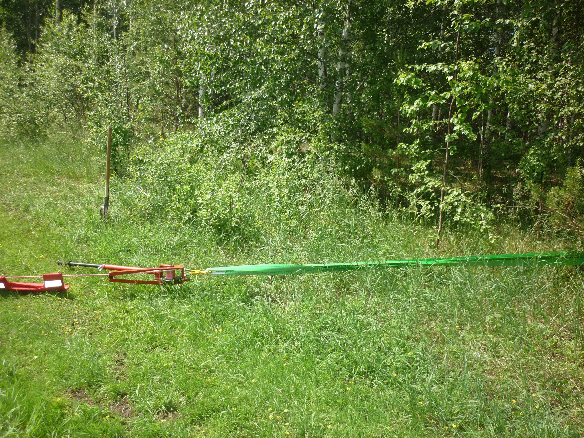

У меня есть только ручная апгрейдированная лебёдка ЛР-1.6 и 20 м удлинителя 7тн. от Кеника. Лебёдка, думаю, справится, т.к. с пней свою машину вытаскивал.

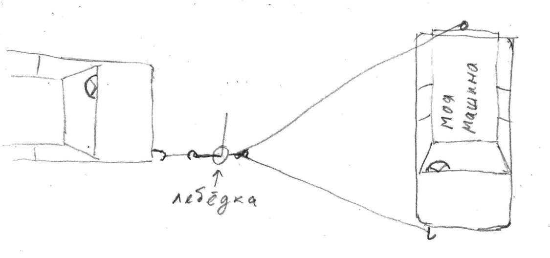

Понятно, что буду использовать своего Боливара как якорь- зацеплю при возможности за фаркоп (шататный паджеровский). Но сейчас в полях няша, и в тех местах тоже, особенно, - глина жирная...
Как упереться без якоря, если машина поползёт?
Думал такой вариант- если поперёком свою машину поставить и зацепить удлинитель за фаркоп- с одной стороны, а с другой- за крюк на раме.
Но что-то посмотрел, крюк работает на бок.
Не разогнёт его?
Или есть какие-то лучшие варианты?

Сам его тягать я в общем-то не планировал. Думал использовать свою машину только как якорь, и то, если будет возможность доехать.
kyzya11 писал(а): тащить ручной лебедкой
У самой лебёдки дури хватит, уже испытано.
Но засада в том, что моя машина, думаю, быстрее поползёт при лебежении.
А если её боком поставить?
Такое практикуется?
Штатный крюк не оторву?

Да на картинке уже видно что ты себе кузов так ушатаешь!
Не ссыкатно при такой конструкции посредине стоять? Уебeт и не заметишь

Dimix писал(а): Да на картинке уже видно что ты себе кузов так ушатаешь!
Вот и спрашиваю поэтому про практику...
Dimix писал(а): Не ссыкатно при такой конструкции посредине стоять? Уебeт и не заметишь
Ну, тросогасители есть...
Там самое слабое звено- крюк на самой лебёдке, т.е. полетит ОТ тебя, но НЕ в тебя.
