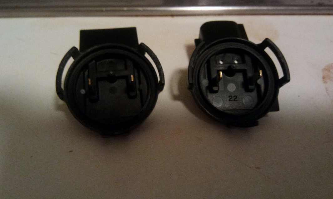

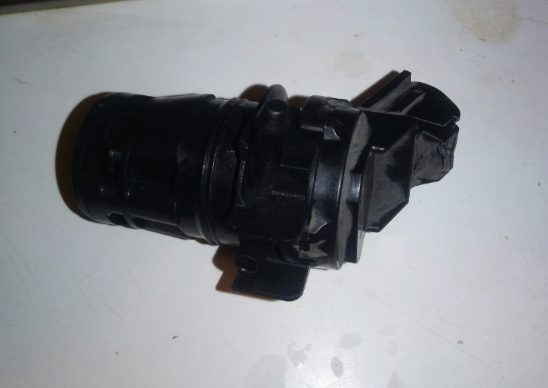

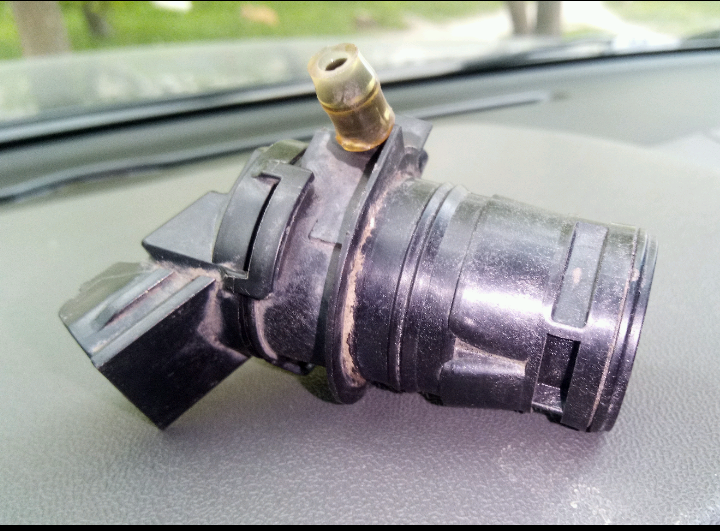

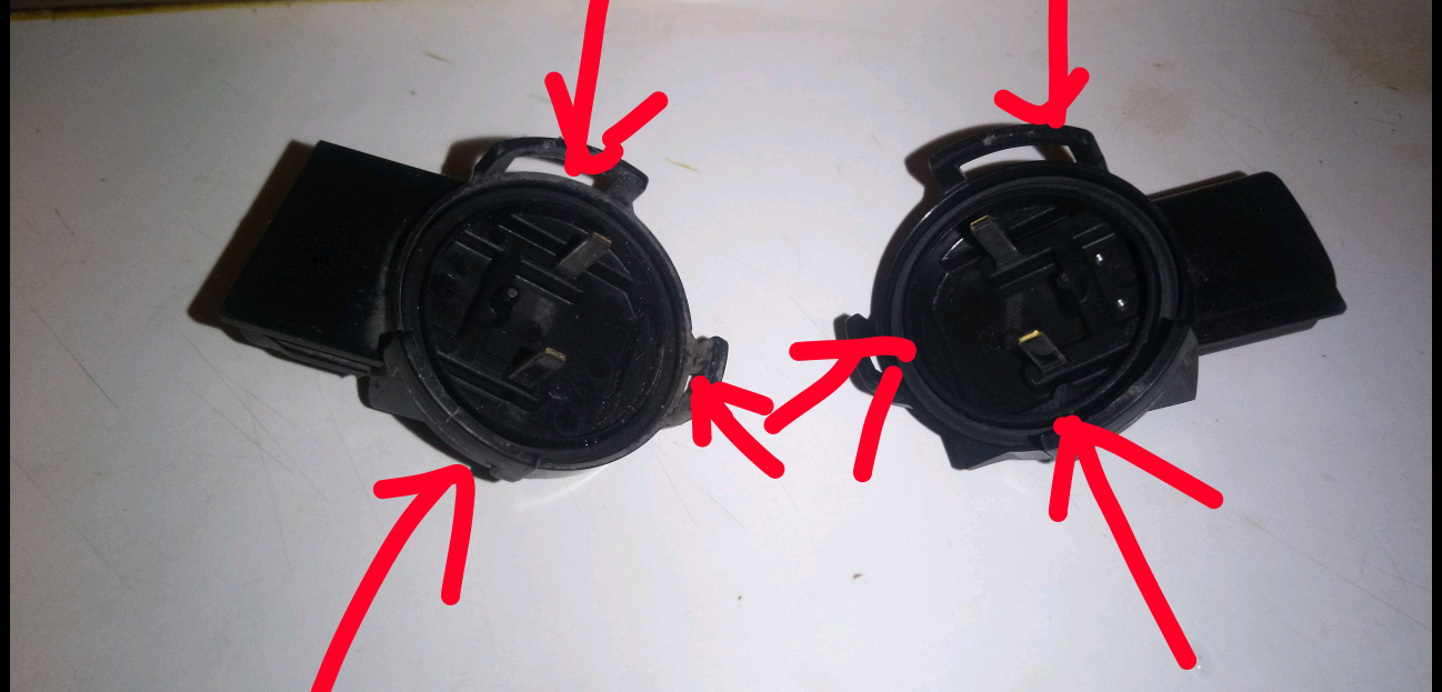

Сегодня столкнулся с необходимостью замены моторчика на омыватель лобового стекла Паджеро вагон 3,и цена оригинала немного не обрадовала 80 уёв,по каталогу нашелся один в один но с мазды,цена 30 уе в оригинале,моторчики полностью идентичные !!! Даже отливка та же,но единственное но,это разные клемы ,выход нашелся сам по себе,верхняя крышка со старого с родным разъемом полностью заменяем с новым моторчиком ,отстегиваем 3 защелки отверткой и меняем местами верхнюю часть крышки и вуа ля,все село как родное и работает.прилагаю фото с упаковки нового моторчика.(менял моторчика сам,колеса вывернул вправо,отстегнул пластиковую защиту на подкрылке и вытягивается моторчик просто так, снял контактную клему и шланг,заменил и все в обратном порядке собрал )
