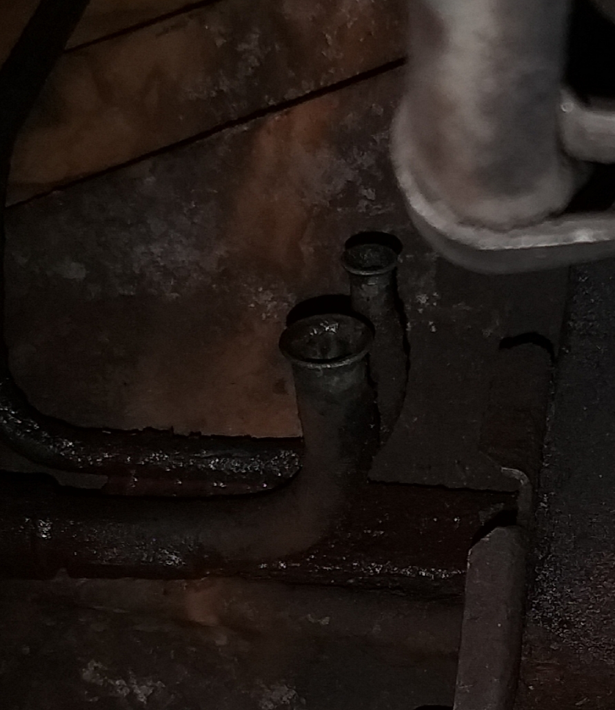

Добрый день всем. Такая проблема, уходит антифриз очень стремительно. Паджеро 2 3.5 АКПП, есть два непонятных выхода с АКПП на которых одеты два сапуна резиновых с которой и давит антифриз. Подскажите почему давит с них и что это вообще за трубки. Заранее спасибо.

Сапуны, но антифриза там не должно быть, вынь щуп коробочный, че там твориться??? мож пробило теплообменник в радиаторе( что оч странно и редко) ;)

Масло посмотрел, нижний уровень, антифриза нет кпп. Может конечно и не с них но они мокрый и колокол коробки весь мокрый

в развале труба, соединяется рез.кольцами их менять и соединительная труба голов, там патрубки печки запитаны.

На брюхе трубки задней печки если она есть проверь.
Сплошь и рядом гниют они.

Всем доброго вечера. Спасибо огромное за советы и содействие, всё исправили всё работает. Всем спасибо.
