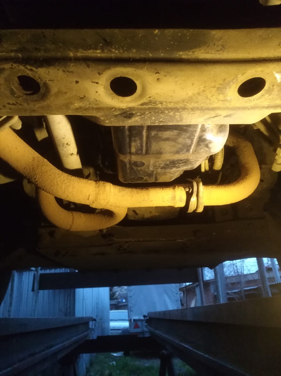

Парни подскажите можно ли снять передний кардан, не снимая выхлоп. Ну ни как не получается завести его за фланец!

Друзья, соратники, просто люди! Помогите снять передний кардан на "Арабе" 2004г.в дв. 6J72. Праздников из-за него не видел! Без снятия приемной левой трубы, вариантов не вижу. А снимать без ямы , не получается. Прикипели шпильки коллектора и боюсь уронить машину с подставок на себя))). Да, и если разобрать выхлоп, какие прокладки подходят вместо спиленного кольца?
Заранее премного благодарен!

Я снимал и ставил не снимая трубы, как не вспомню
ну полчаса наверное помучался пока его открутил и вывел.

Ганс, у меня кардан блистит уже как у кота причиндалы))))) так я его обмацал. Ну не хочет за фланец редуктора заходить)))

Ну я свой вроде без труда от фланца отвёл, вот продвигал его наверх чтоб выпутать да чот вроде не с первого раза получилось
Я так понимаю ты фланец открутил и ни ках не хватает места чтоб разомкнуть фланцы и увести кардан в сторону? Если так, то попробуй монтировкой/трубой чемнибудь передний мост отжать вперёд и в этот момент отвести фланец, мост там на подушках и имеет вполне приличный ход/артикуляцию, как минимум сантиметр точно,

Потихоньку постукивая по флянцу,вэдэхой бризгая в примыкание флянца,чтоб отлепить!Еще по левой стороне прослабить поперечную траверсу АКПП.И его, кардан нужно выдвигать из раздатки.И уводить на верх,по левой стороне максимально))При этом вращать как кубик рубика,,Выбирая правильное положение положение))В полне возможно,что могут мушать тепловые экраны на выпуске..их можно гнуть,не страшно.Когда выйдет из раздатки,то его в горизонтальном положении параллельно потихоньку вытаскивать на зад.В общем вынуть можно.Почему говорю,недавно занимался реставрацией шруса кардана.

Парни , спасибо за участие! Кардан снял, пришлось все таки снимать штаны. Но самое интересное происходит сейчас . Собрал кардан с шрусом от Делики и пипец! Растояние между хвостовиком раздатки и хвостовиком редуктора 81см. А кардан от фланца карданного соединения до площадки щлицевого соединения 83. Сама труба со шлицами еще бы зашла, а площадки уперлись. Пипец приплыл. Сижу в деревне и чешу репу , как домой без кардана добраться. Поможите советом други!)))

Ганс, не получится отжать мост . машина стоит на колесах. Блин , а если получится отжать и воткнется удлиненный кардан))))) ехать можно?

Если шрус от Делики устанавливать..то флянец,(труба со шлицами)который входит в раздатку,нужно болгаркой пилить или на станке резать.У делики он длинней.

Трубу я отпилил. Сам кардан в сборе получается длиннее на 2см. От основания трубы с шлицами, до крайнего фланца карданного соединения 83см., а между фланцем редуктора и самой раздаткой 81см. Труба еще бы вошла, основанием уперлась в раздатку. Сейчас думаю чем отверстие раздатки закрыть, что-бы домой добраться.

Закончилась эпопея с заменой переднего кардана.
Сразу хочу поблагодарить Юру Жипера! Второй раз у него заказываю и все приходит быстро и детали как с минимальным износом. Спасибо Юра!
Вообщем переделка кардана по варианту "Шрус с Делики" у меня не прканал. Сам кардан длиннее на 2см. Подрезка шлицов ни чего не дает. Забил и отвез 2а кардана токарям. Они шлицевую часть с Делики , приварили к крестовине с Делики. Обрезали в размер и через втулку соединили с моим, предворительно отрезанным карданом. Диаметры одинаковы. Отбалансировал и поставил. Проверил на полном приводе. На скорости 100км. если газ хоть немного в пол, ни вибрации ни шума. Если газ полностью отпустить, машина накатом, то появляется небольшой шум. А так все Ок.
