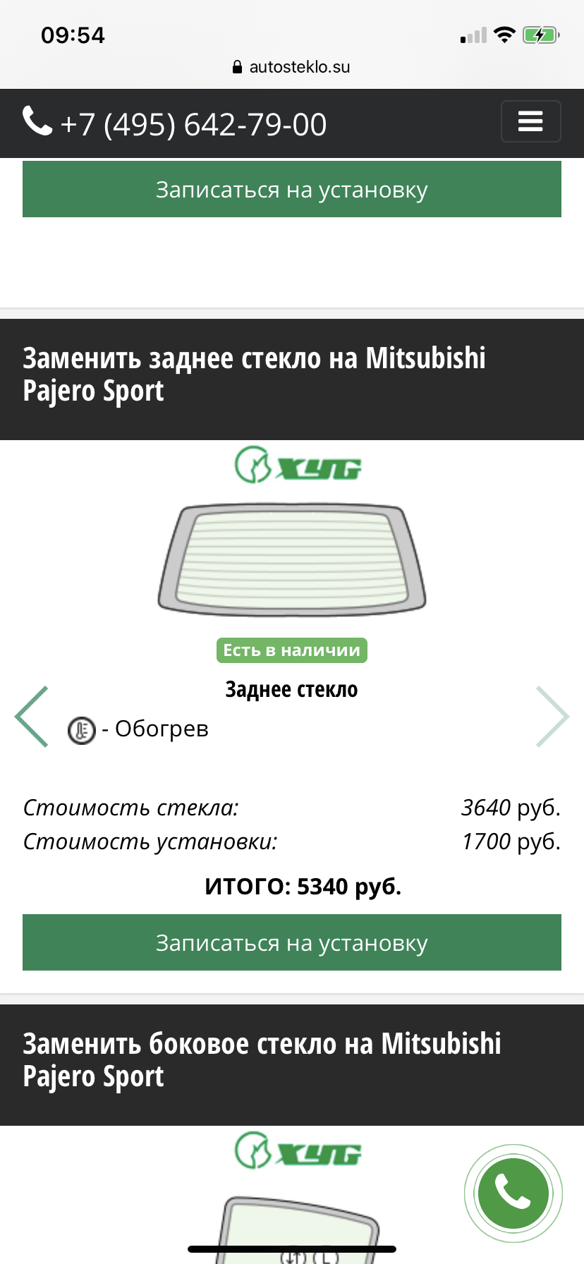

Заменитель стекла крышки багажника
Сообщение Dimix »
- Штурман, где мы?
- В вытрезвителе.

Dimix, Благодарю за быстрый ответ!
Как думаете, есть ли сейчас принципиальная разница между стеклами FYG, XYG, Sat или МК? Или как кому повезет?

Установщики говорят есть, лобовое себе менял в этой конторе и ставили xyg и в других конторах рекомендовали xyg.
За другие говорить не могу.
