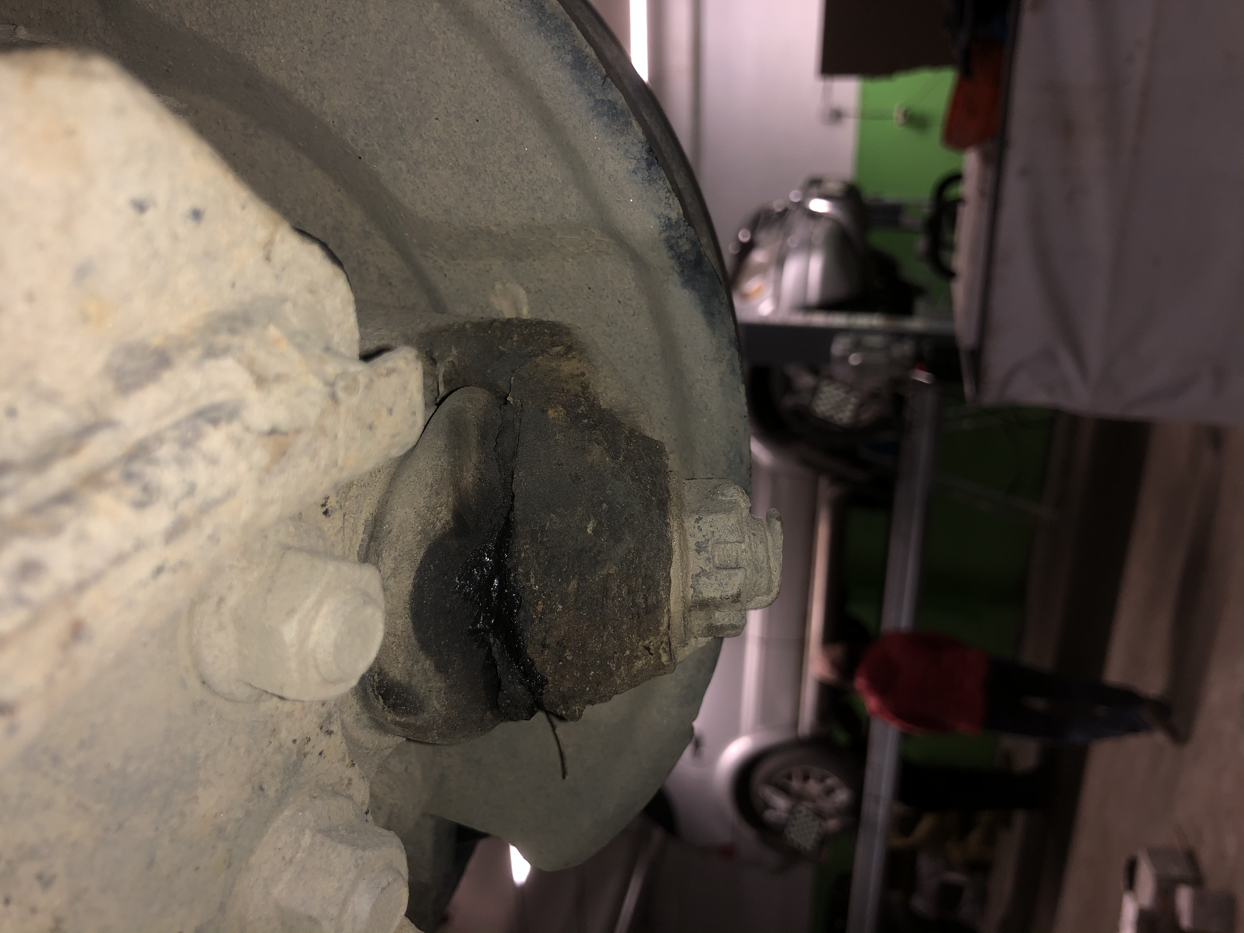

Собственно случилась такая беда
Первое что было - появился стук, как на видео из машины. Обращение в сервис-замена левой рулевой тяги, крестовин рулевого вала. Стук остался. Но сказали что рейка стучит и ее надо ремонтировать, либо менять.
По подвеске вопросов нет, все в норме. Слышал что даже не смотря на то что в норме, могут издавать такой стук втулки/стойки переднего стаба.
Видео из сервиса вчера днём, видео из машины вчера вечером после посещения сервиса. Ремонтируюсь в Питере.

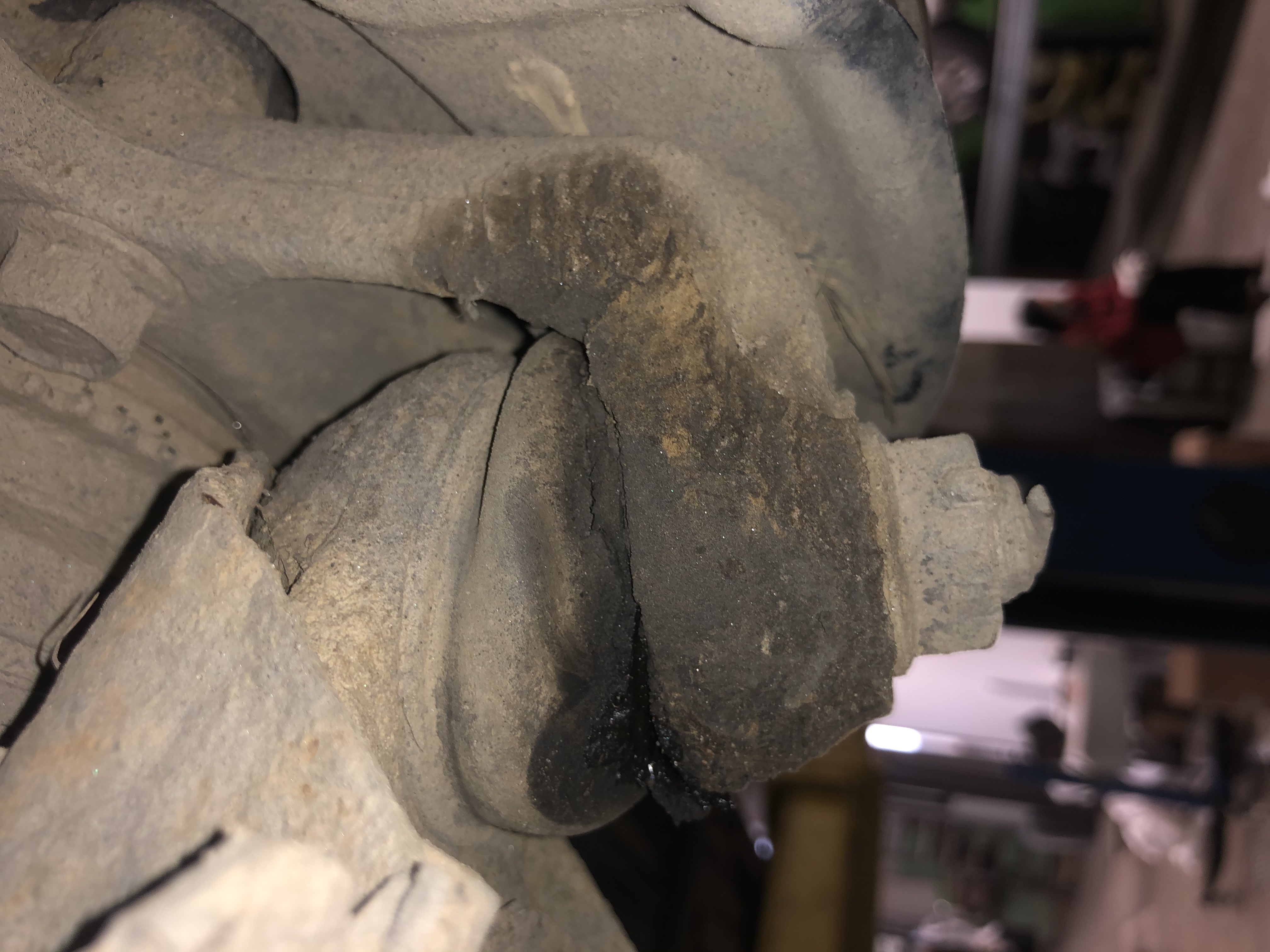

По фото- это нижняя левая шаровая, опять таки, в одном сервисе сказали менять, в другом что просто лишняя смазка вытекла.
Паджеро 4, на одометре 167200 пробега

По шаровой - стоит поддомкратить за рычаг подвески ( чтобы снять напряжение с шаровой) , и пошатать монтировкой или еще чем если есть люфт, то в замену.
