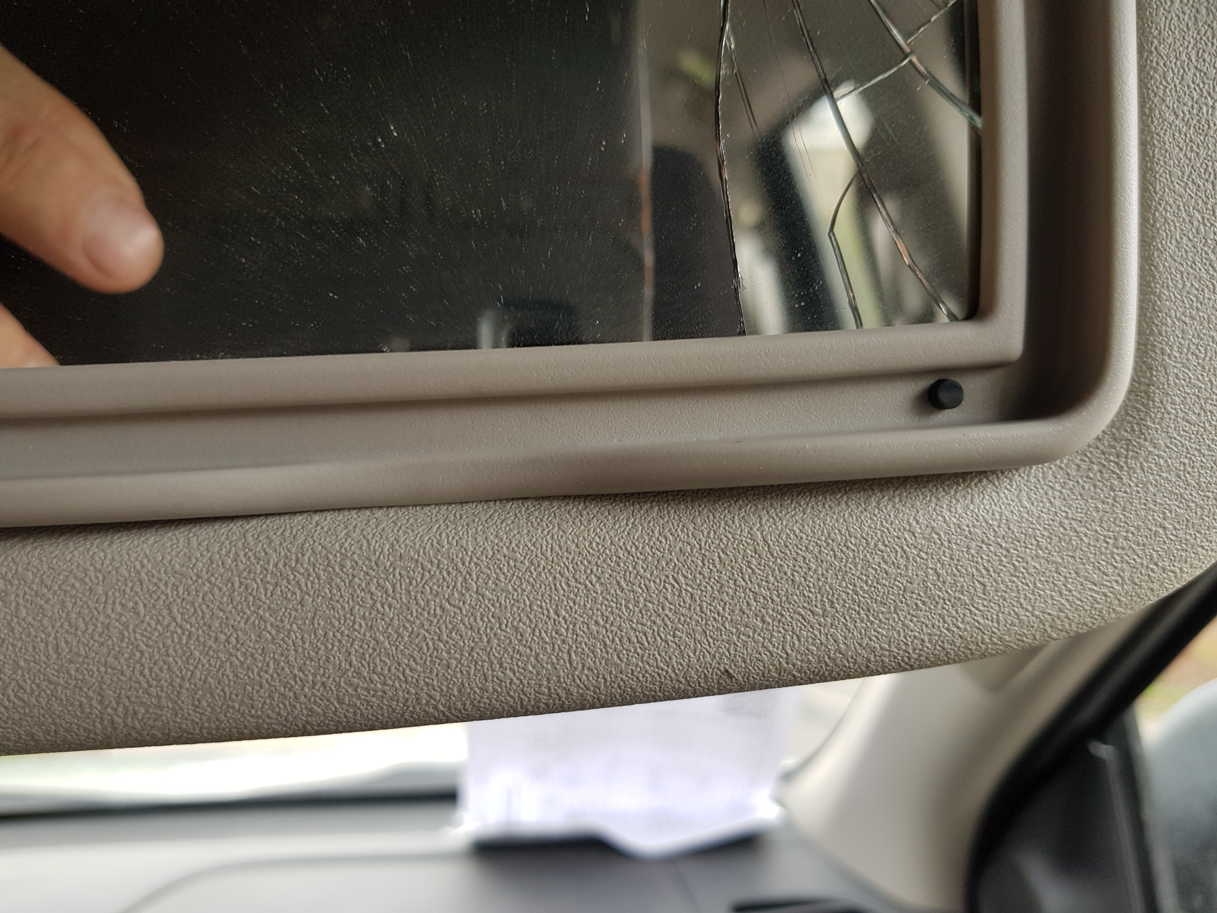

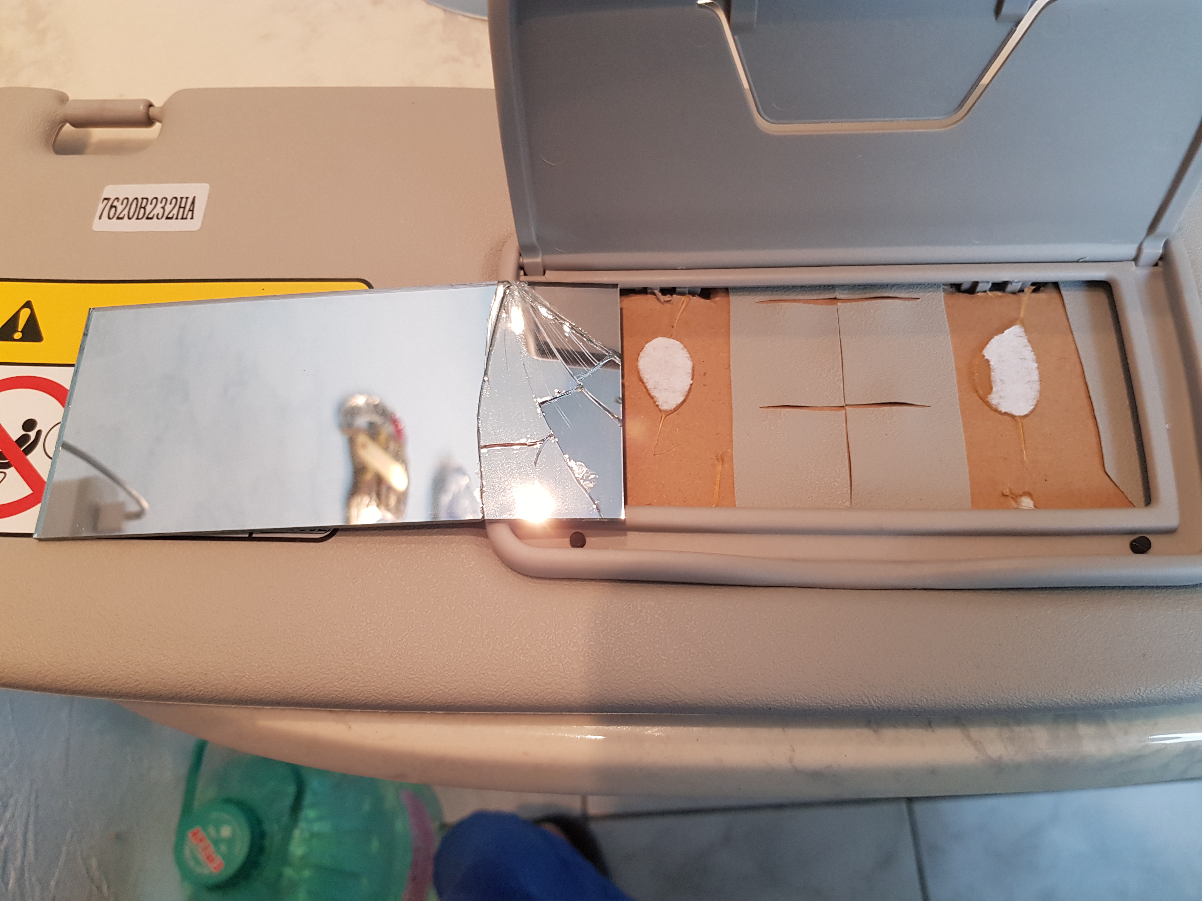

Умудрился разбить зеркало на козырьке. По каталогу зеркало, отдельно в запчасть не идёт, только козырёк 7620B232HA и стоит, каких то 8 500 руб. Кто нибудь знает, зеркало в рамке как то с козырька снимается, или там одноразовая конструкция?

Оно может быть приклеено,(сам пластик рамки) разбираться надо. Как вариант , вырезать зеркало по размеру , придумать какую нибудь окантовку и приклеить на герметик.

Не приклеено точно. По периметру пластиковая карта подсовывается и только по двум нижним углам, где эти чёрные пластиковые "клёпки",
, котоые видно на фото, намертво прикреплено к козырьку. Весь вопрос в том клипсы там, в козырьке сидят, которые реально выдернуть или это одноразовое пластиковое крепление. Главное рамку эту попытаться без потерь снять, а дальше думаю само зеркальце новое заказать вырезать в мастерской и поменять самому это уже дело техники. Ну на крайняк, если там что отломится, думаю приклеить или на 2-х сторонний 3М обратно посадить. Есть правда риск, что, поскольку на зеркальце крышка, которую часто открывают, закрывают, то с 2-х стороннего скотча отваливаться начнёт.

Попробовать вытащить их ( клёпки - пистоны) , в полне возможно это детали разового монтажа. Надо пробовать.

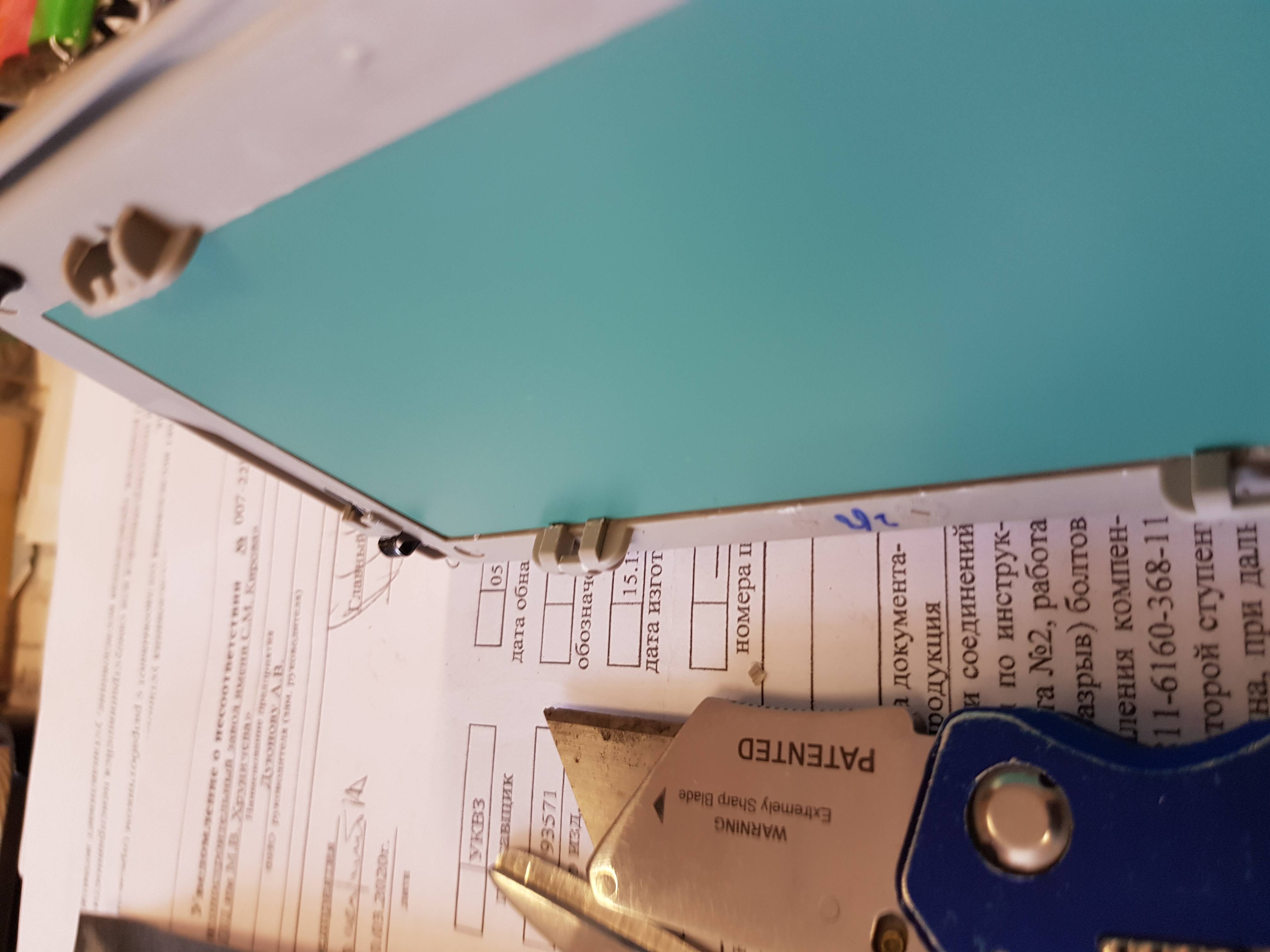

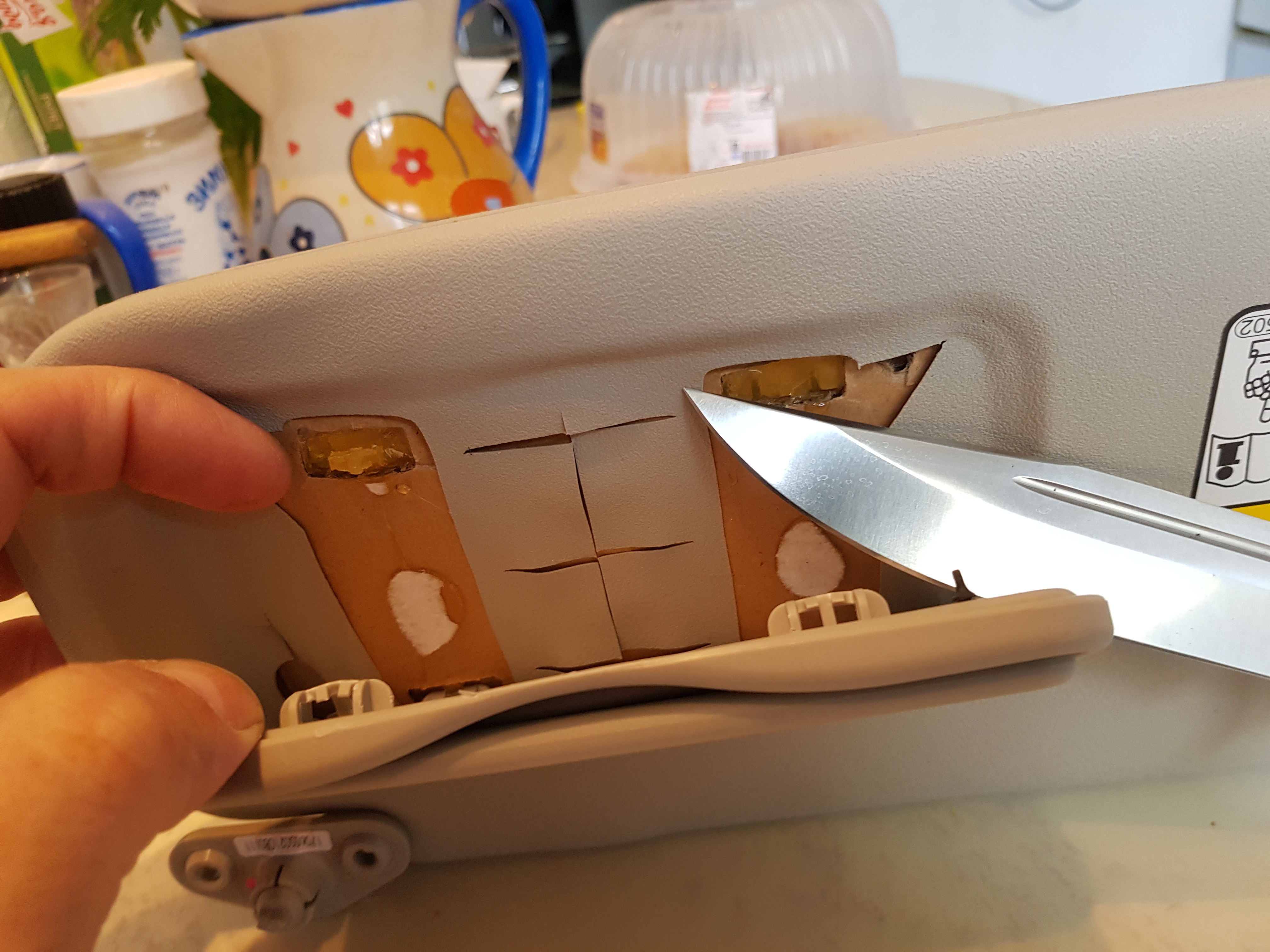

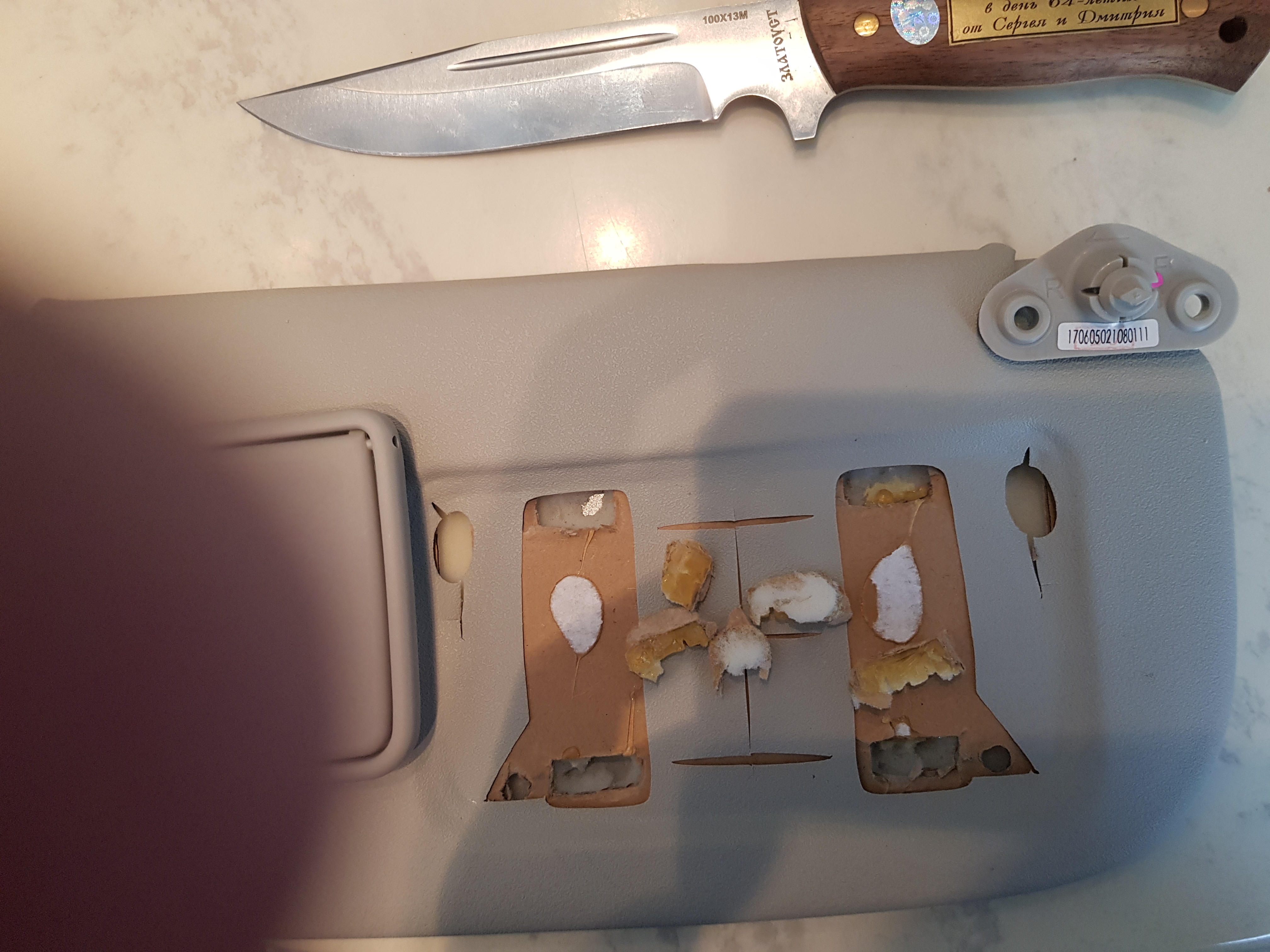

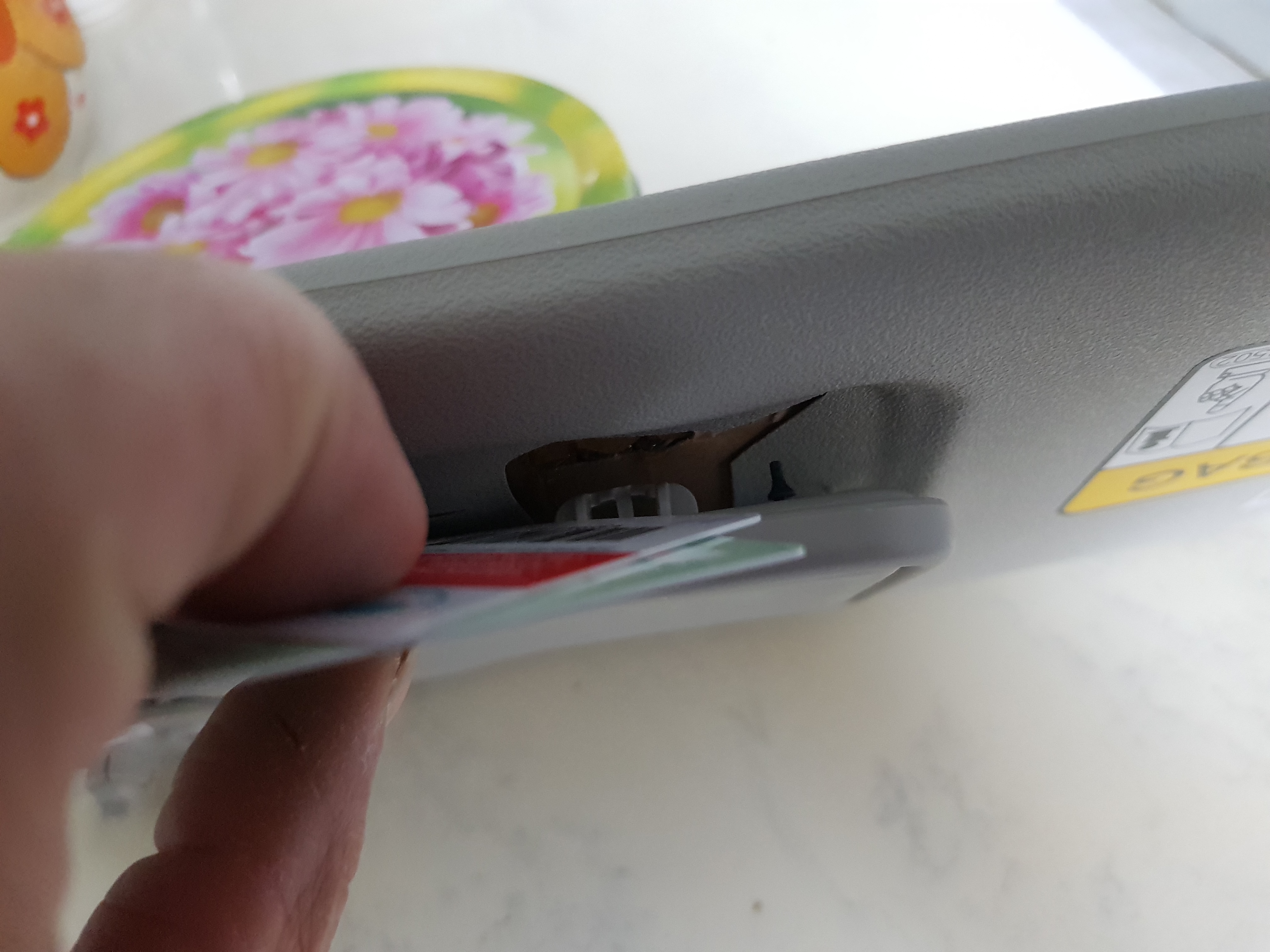

Зеркало разобрал. Там по углам 4 клипсы пластиковые, но не на защелках, а залиты в силиконовый клей-герметик.
Сперва, как водится, подцепил рамку пластикоаой картой, потом посредством небольшого хирургического вмешательства подрезал герметик, извлек зеркало в рамке, выковырял остатки герметика из ячеек на козырьке. Осталось новое зеркальце в мастерской вырезать, поменять и посадить все обратно на силикон.

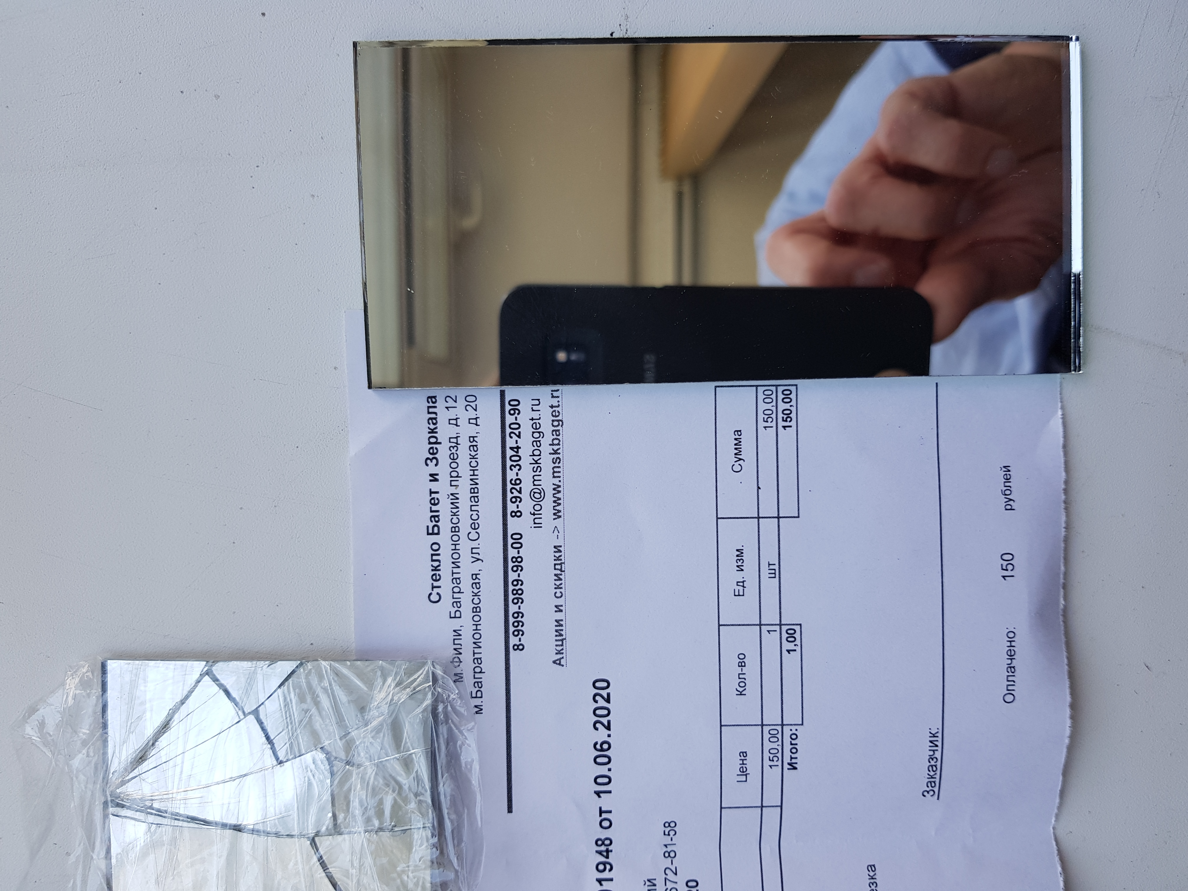

Эпопею с ремонтом зеркала закончил. Зеркало вырезал в мастерской за 150 руб., тюбик силиконового клей-герметика 250 руб. + очумелые ручки и козырек, как новый. И все это против 8500 руб., имнно столько стоит оригинальный козырек всборе.
