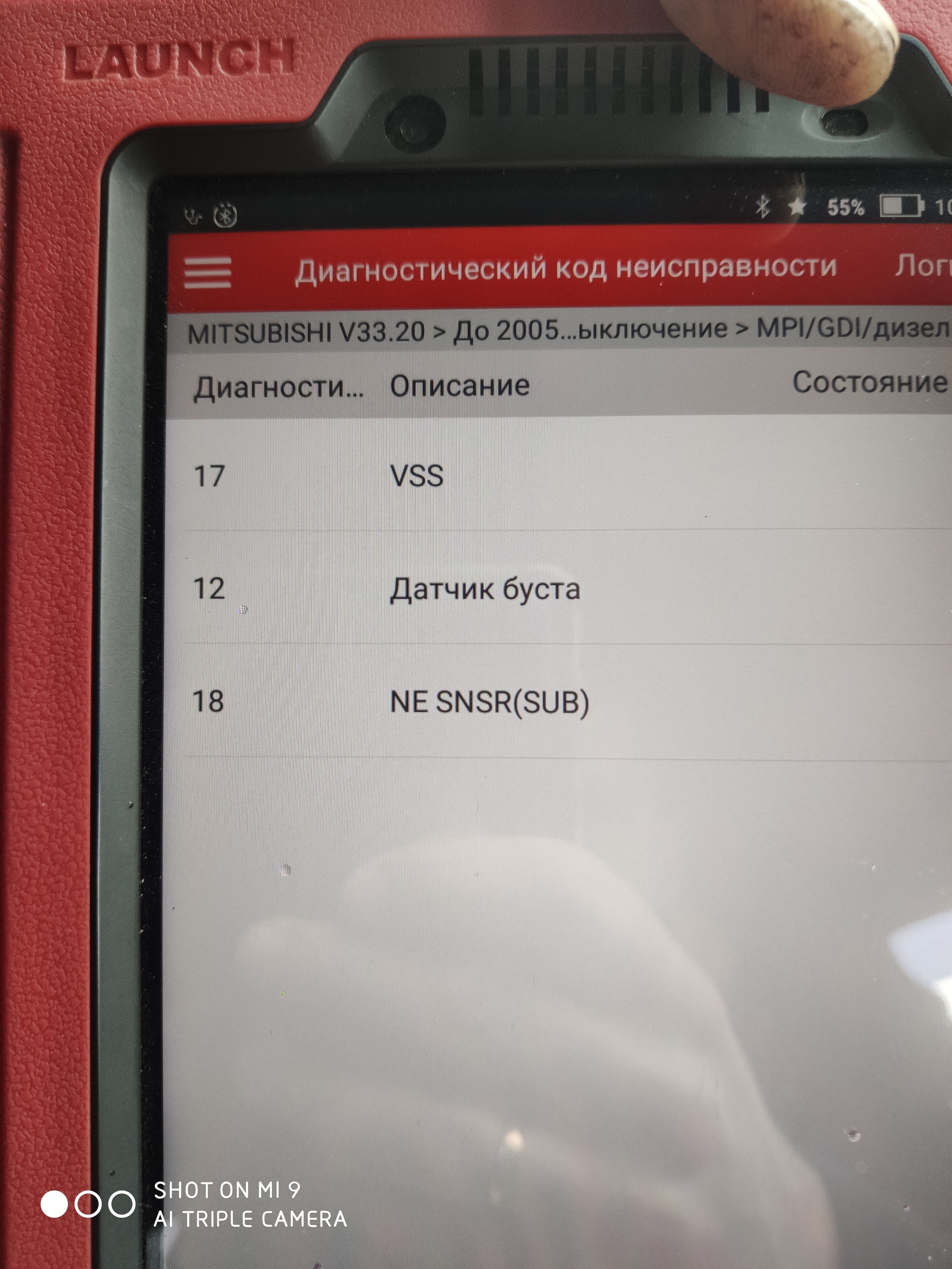

Проблема в следующем: во время езды появляется небольшой толчек и тяга пропадает, начинает дымить белым вонючим дымом, на педаль не реагирует, троит, загорается чек. На ходу глушу и поехали, всё в порядке. Такое бывает и на холодную и на горячую, на трассе и в городе. Что за болячка вылезла? Ошибки висят 12, 17, 18.

по насосу ошибок нет. 2 ошибки с АБС и одна по датчику буста(если правильно расшифрованы)

По лампочке джекичан
12 датчик давления наддува
17 датчик скорости авто
18 датчик вращения Тнвд
По лампочка абс
12 обрыв передний левый
Тнвд электронный ? Турбина с геометрией? 99 ?
Посмотреть бы.

flamer, ошибки смотрел сканером Launch. По ТНВД стоит zexel(мех. или электро не знаю), по турбине тоже не скажу. Vin: JMB0NK9405J000569

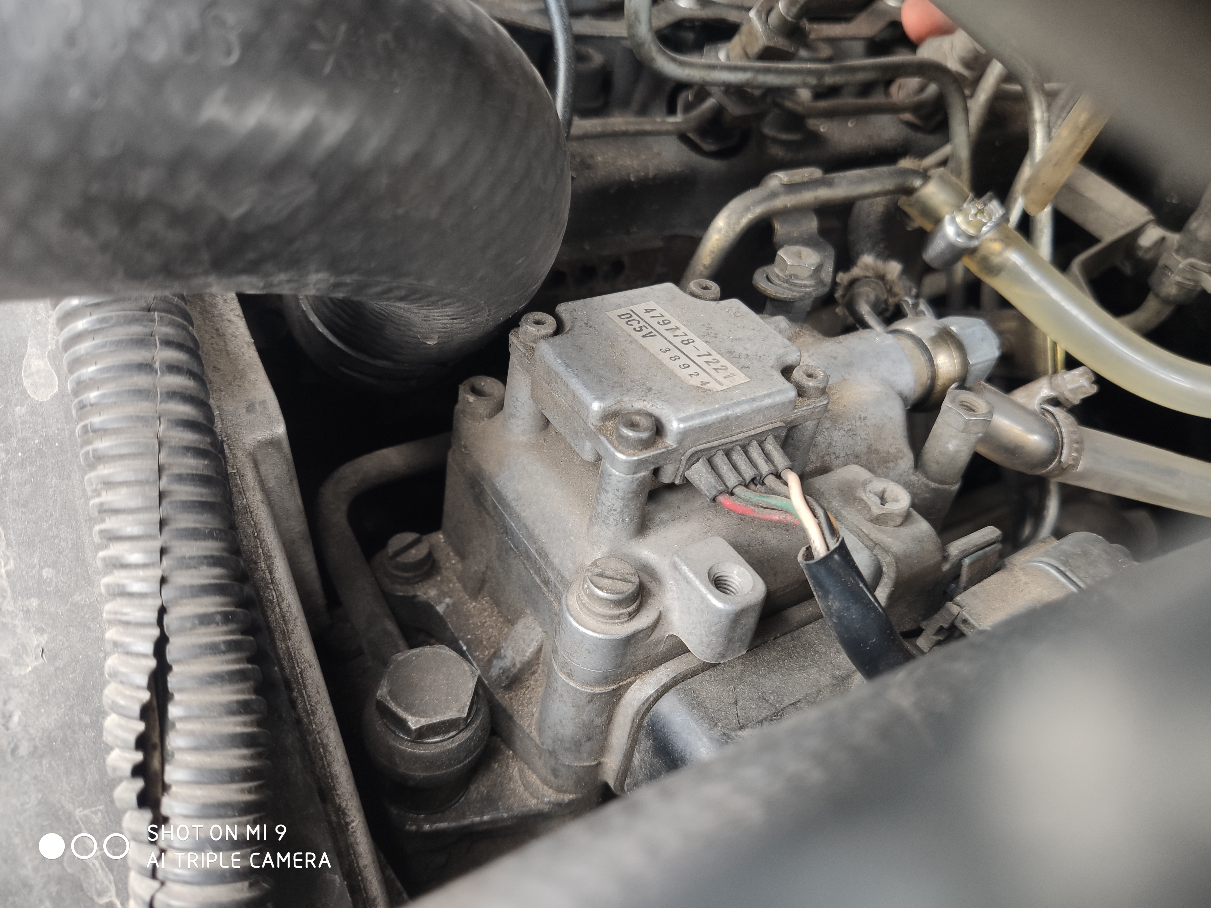

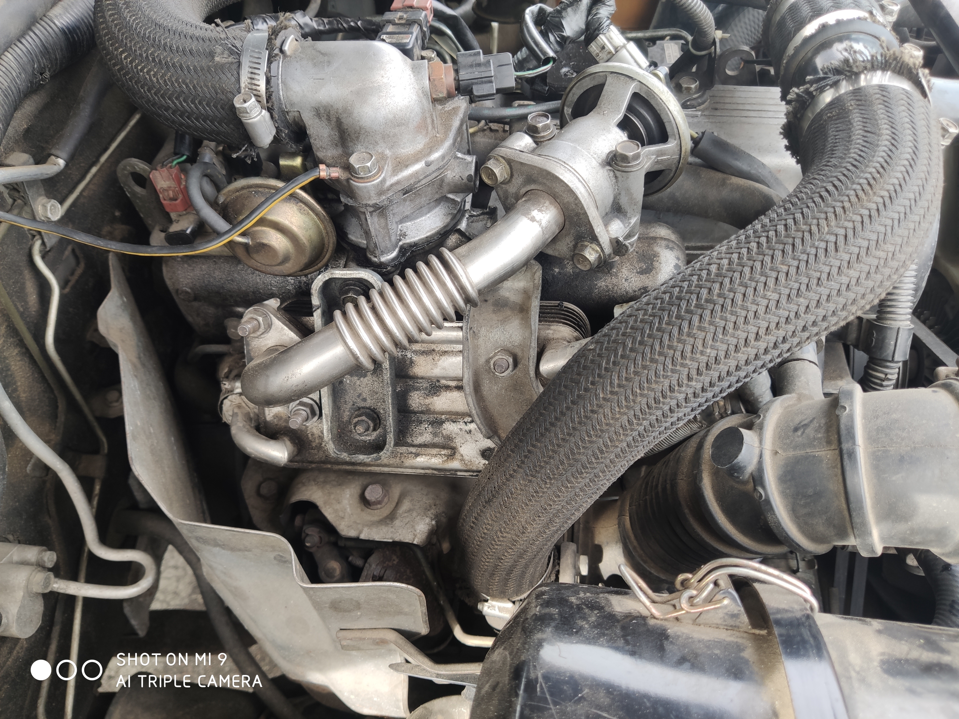

Дай фотки насоса и впускного коллектора

алексей - Маленький Мук, держи

Ну эт как минимум 116 сил, не как не 99 ::-D: потому и ввело в заблуждение.
