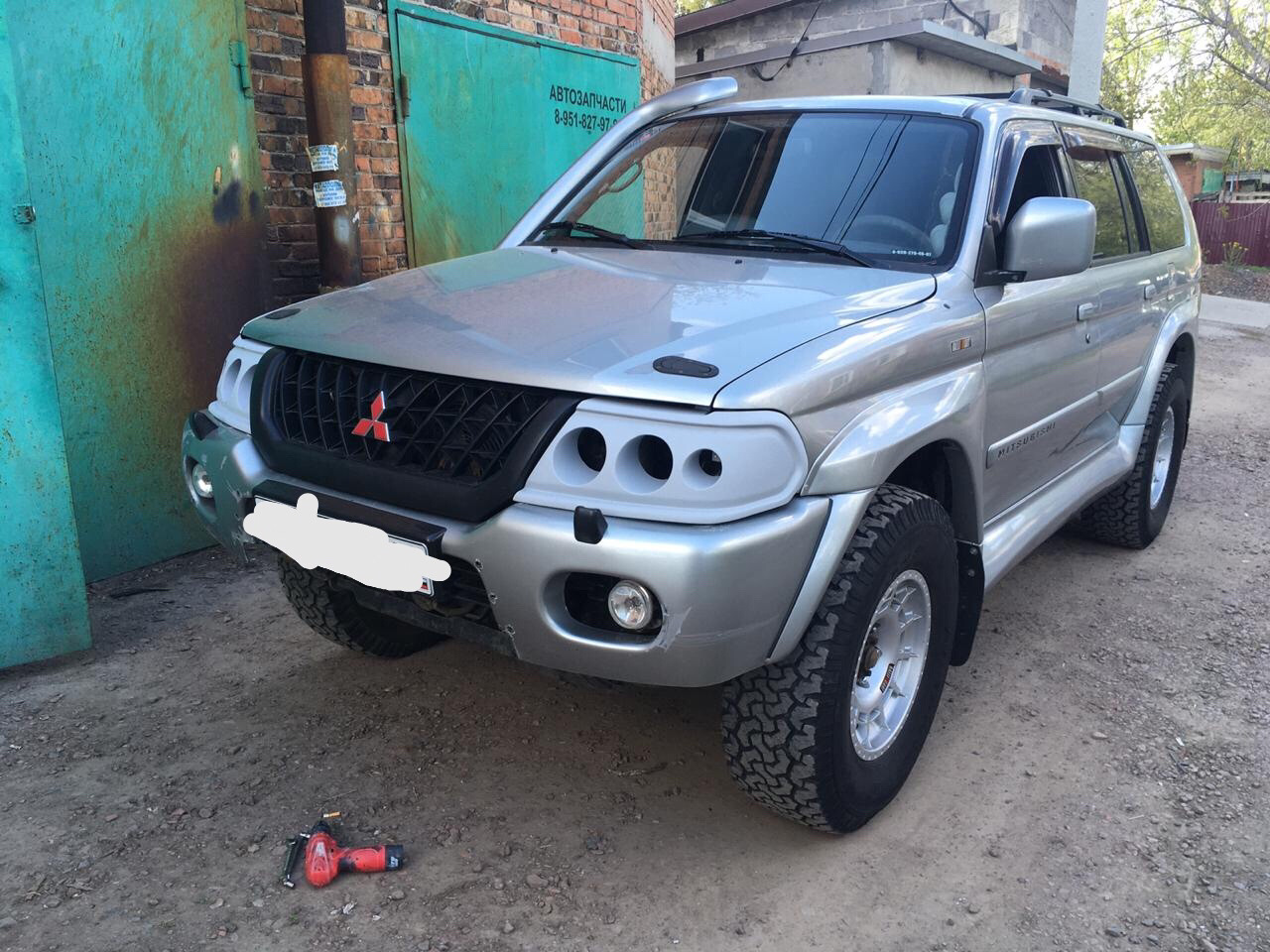

А можно ли установить линзованные галогенные модули, например, Hella, т.е. тоже промышленного производства, в самодельный корпус, повторяющий форму и габариты родной фары? Будет ли это внесение изменений в конструкцию?
Вот примерное фото, о чем речь:
