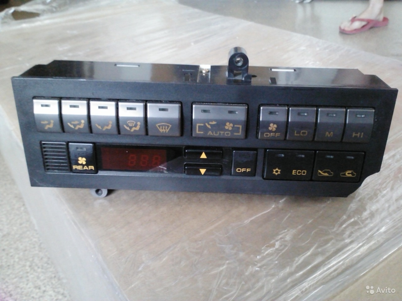

Если у вас стоит вот такой климат-контроль

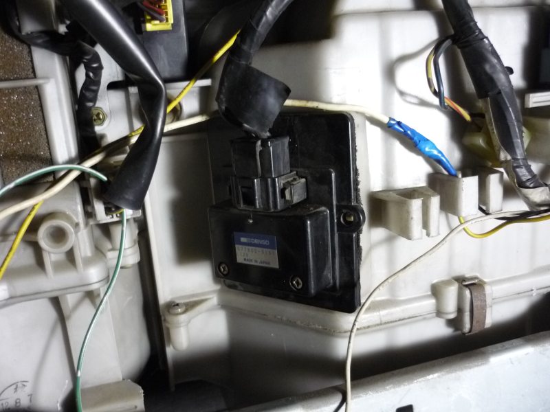

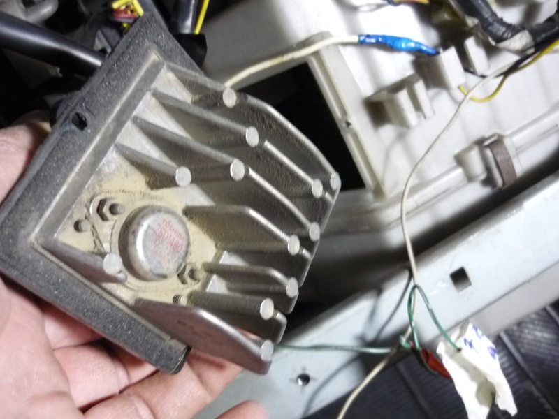

и пропала 2-я скорость печки вентилятора, а есть только 1-я и 3-я, то виноват вот этот мощный транзистор или цепи его управления.
Находится он на корпусе кондея за бардачком
