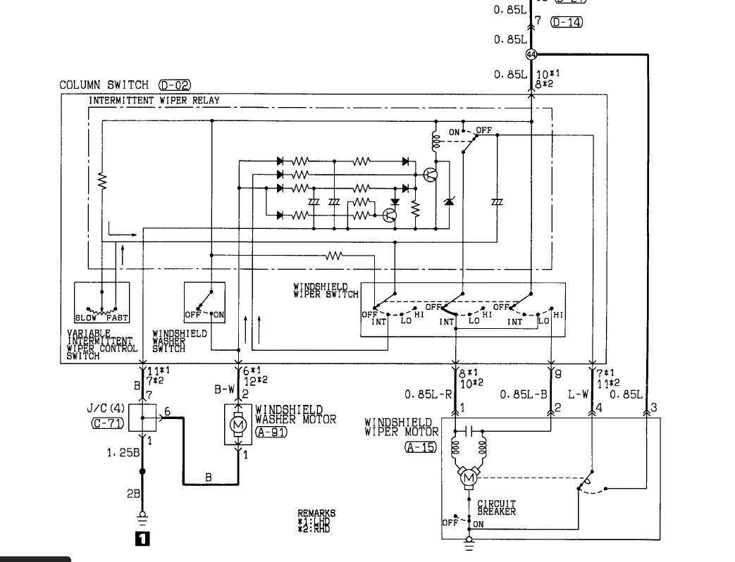

Всем доброго времени. Перестал работать омыватель на лобовом. Кинулся проверять напругу, питание на фишке есть, постоянно, даже не нажимая на рычажок, а вот ноль на фишке отсутствует. Куда лезть, есть соображения ? Может реле? Мне кто то сказал, что надо разбирать гитару на руле, я пока не лезу туда. Прошу вразумить.

Всё управление идет минусом, плюсы постоянны. почти везде в моторчиках, дуделках,вентиляторах.и тд и тп :) а дворники при этом работают????

алексей - Маленький Мук писал(а): знать лезь в рэле
А в какое рЫле лезть?!
Всё в ручке.
Да и масса там постоянная.
Проверяйте проводку.
Да и 12 вольт там у Вас......
А на каком моторчике проверяете, точно на лобаше, а не фарном? )
Где моторчик стоит, как к разъёму подлезаете?

Спасибо всем. Полез под машину и понял, что проверял не тот моторчик. Щупал фарный, как тут сказали выше. Проверили лобовой-сгорел! Поставил за 650 р китаец вроде. Все заработало. Спасибо парни за ответы.👍👍👍
