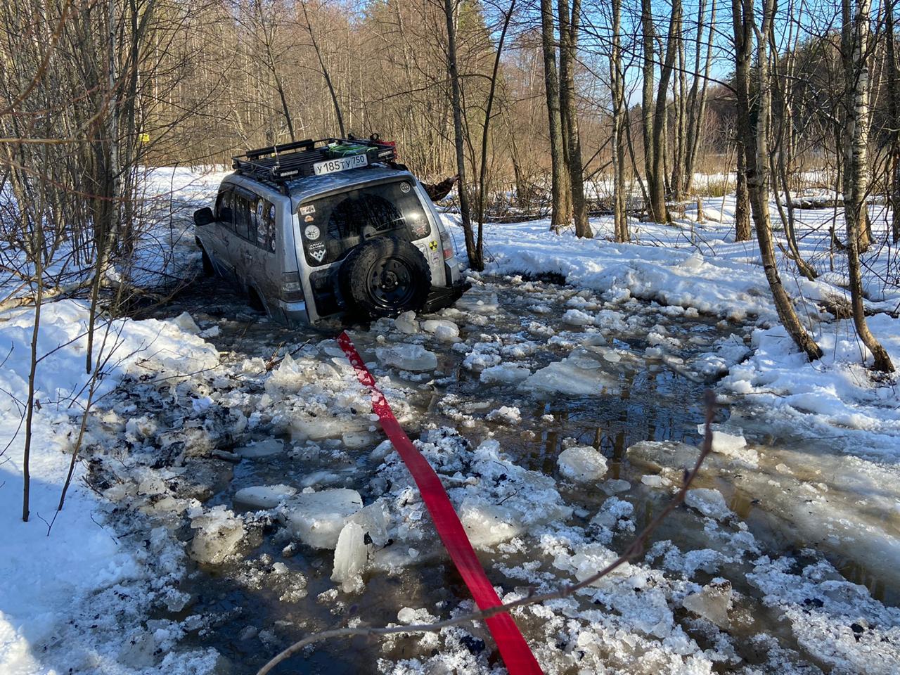

Еле вытащили

Так застревун же, а не утопленник?

Утопленник
Все агрегаты воды набрали, в баке вода тоже была (так сервис сказал), часа 2 выкорчевывали из льда
