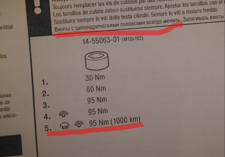

Сидел разглядывал упаковку прокладок гбц витьки рейнз, и увидел такую картинку.
Не то чтобы я ни знал об этом, брат мне всегда говорил что надо протягивать, кстати именно через 1000км и говорил. Старая гвардия чё...
Но не в одном митсу по 6g72 мануале я не видел про повторную протяжку, ну соответственно не протягивал. Кроме того у витька укзано 95нм, у митсу 110.
Хм а если болт потянулся... Указано что открутить, а потом снова закрутить.
Выше пометил "используйте только новые болты".
Последний раз купил все новые хундаевские, перемерял все одинаковые.
А вот старые были до этого 2 штуки толи правда потянулись, толи их подобрали от чего то другого.
Длина больше, но витки все в размер остальных.
