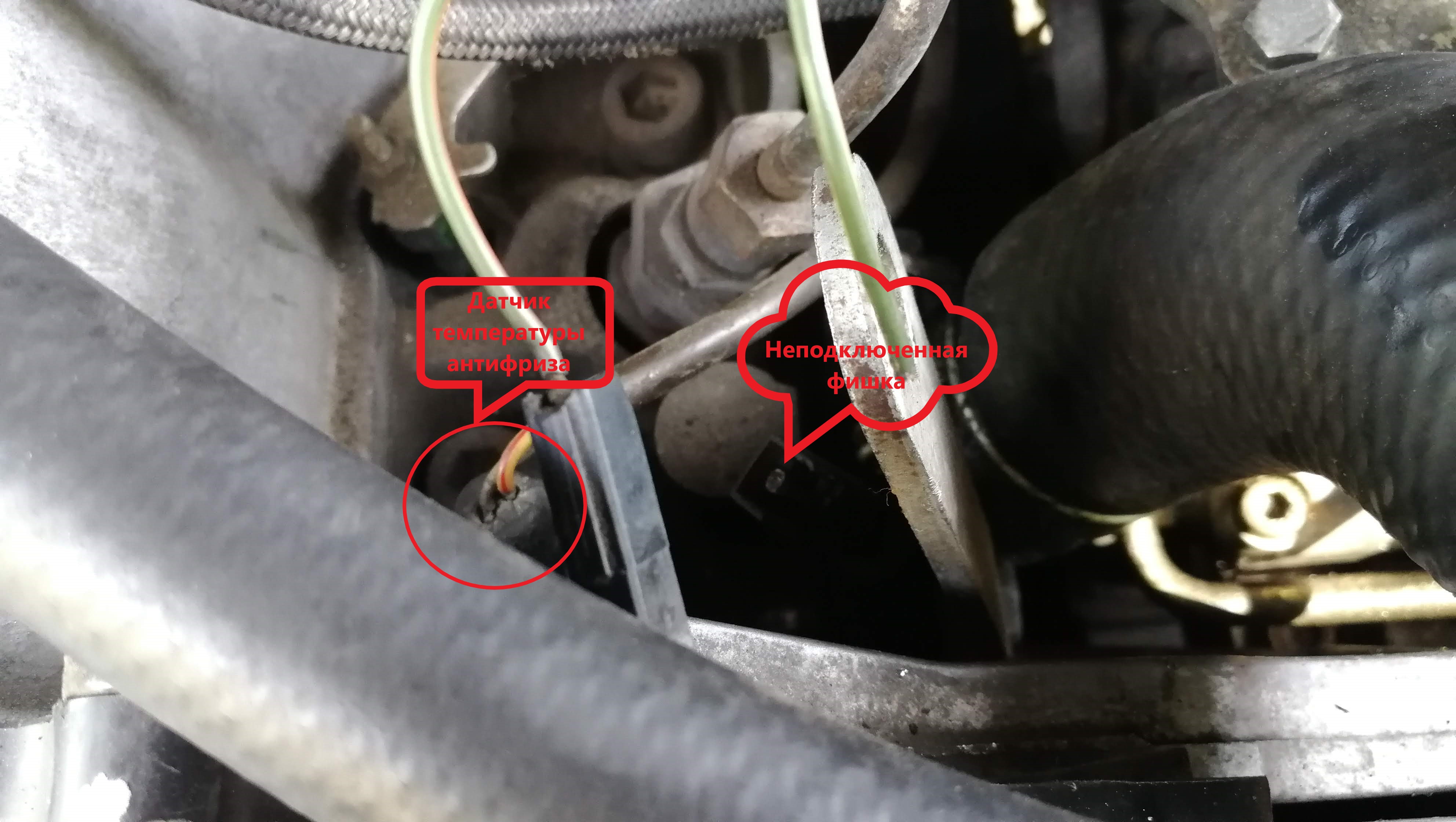

Доброе время суток. Сегодня устранял течь антифриза с патрубков радиатора и обнаружил очередную неподключенную фишку. Располагается она рядом с датчиком температуры охлаждающей жидкости. На фото видно подробнее.

Это от системы запуска,от свечей накала.

Пастор писал(а): Это от системы запуска,от свечей накала.
Спасибо. Наверное этот провод идет на лампу в виде спирали. Она у меня как раз не горит.

Лампа как раз не загорается от этого концевика, лампой управляет блок прогрева свечей. а этот либо кондей или лампа перегрева. на свечи концевик круглый под гайку

ТС,предполагаю,что фишка с датчика включения кондиционера.
Кондиционер работает?

Компрессора вообще нет :*HI*:

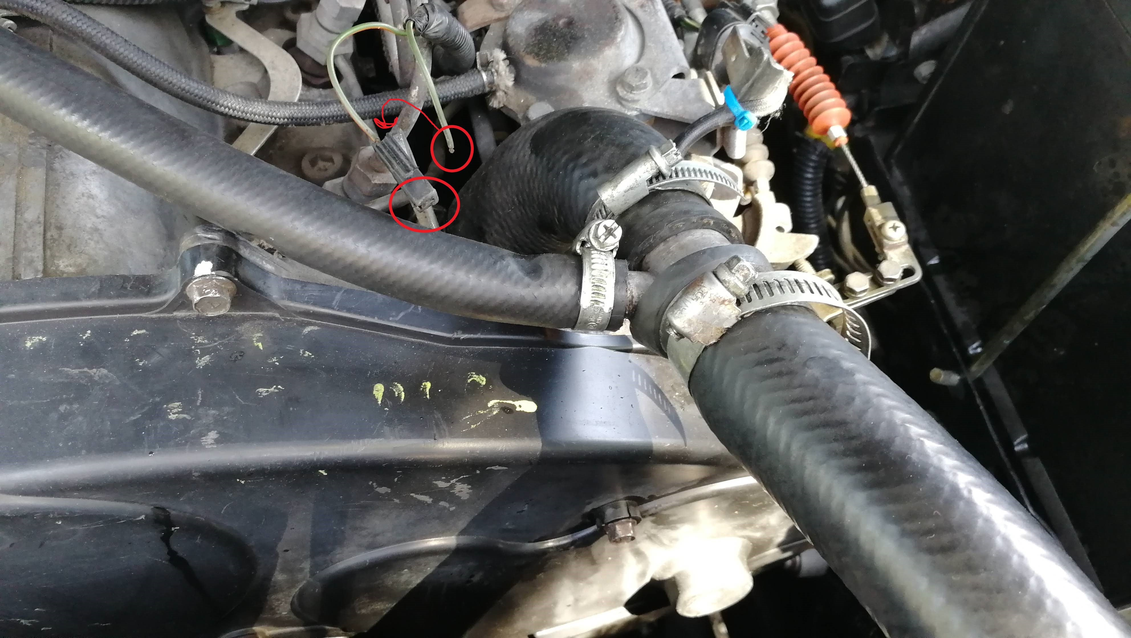

В общем оказалось,что фишка(мама) одного вида, а другая половинка(папа) другого вида. Так и не понял что это.
