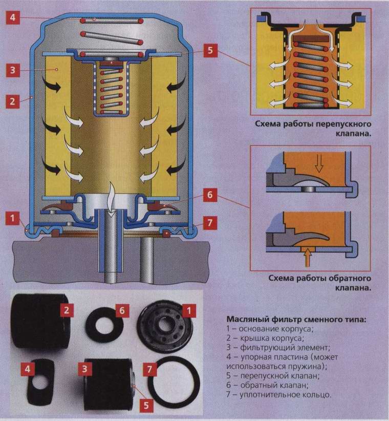

Проверяли все три , как точно не помню давно было , вроде в центральном отверстии там где резьба надавливая , внутри клапан .
Я в этом не специалист , но все мои знакомые механики рекомендуют ставить родные масляные фильтры.
Так же допускаю что масляный насос
Не выдавал требуемое давление, но подчёркиваю , больше проблем с давлением масла как и с морганием маслёнки не было . С тех пор а это более 10 лет ставлю родные фильтры всё отлично , чего и всем желаю .Ты сам то какие ставишь?

Там только два клапана. Без разрезки фильтра их никак не проверить. Сам ставлю несколько лет mann, после того как почти все оригинальные фильтры, которые мне ставили на сто или сам покупал, оказались подделками или бракованными - не держал противодренажный клапан (обратный клапан) - горела 2-3 секунды масленка после запуска двигателя.
