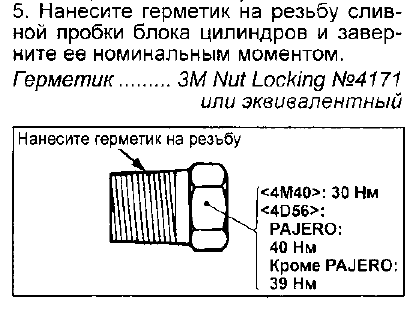

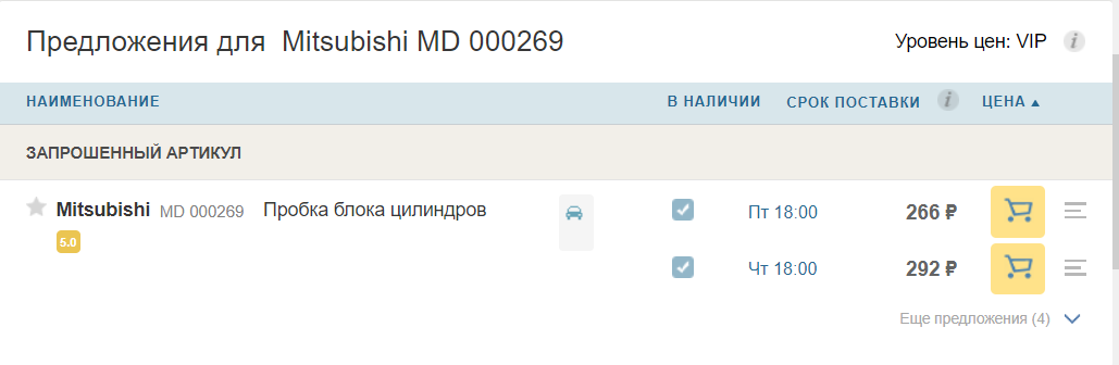

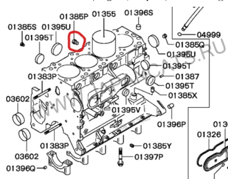

Думаю надо болтик прикупить на всякий случай.
Это оно?
Сообщения: 57477
Поблагодарили: 4803 раза
Сливная пробка блока (Антифриз)
Да оно.
Головка на 14мм

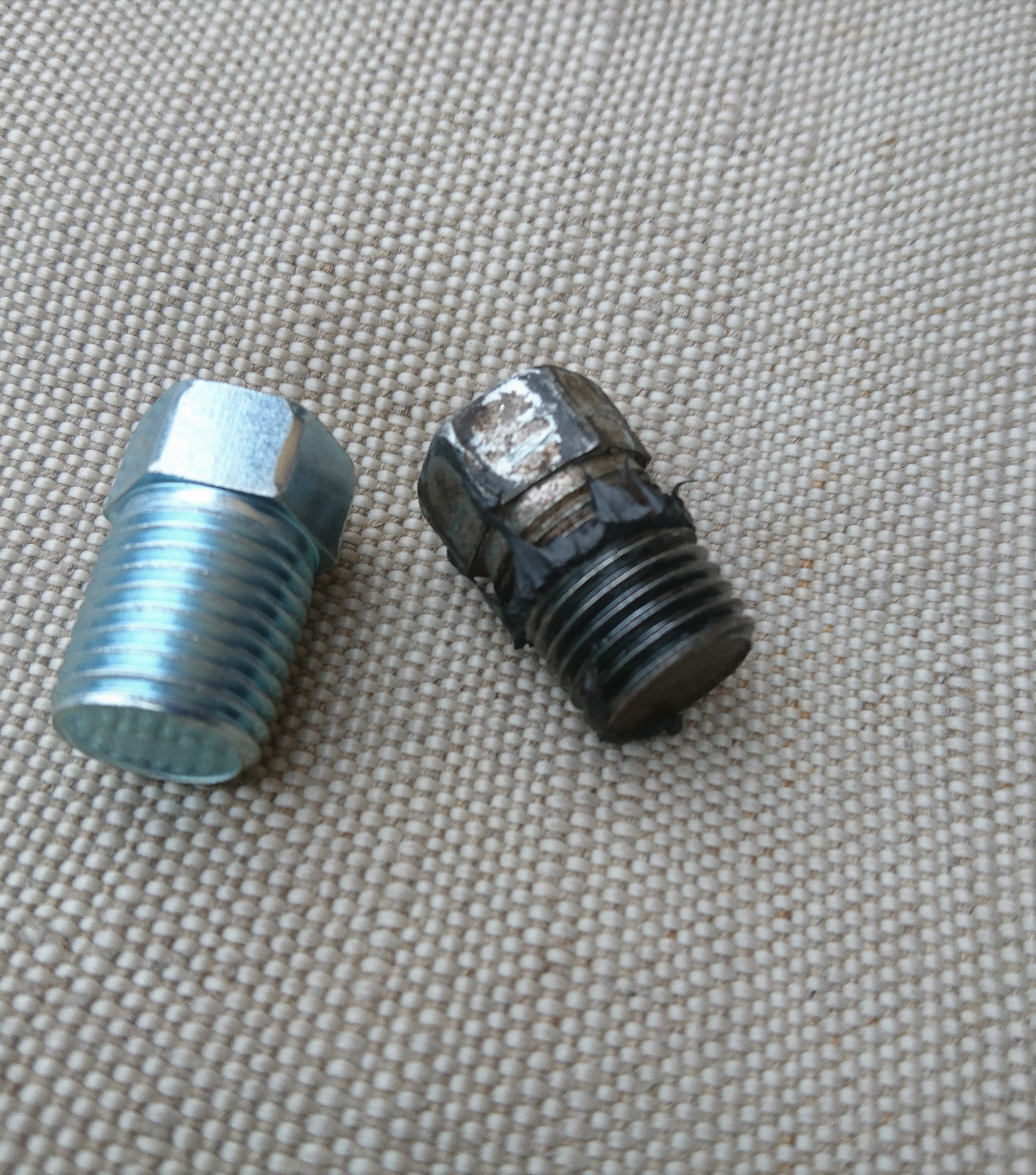

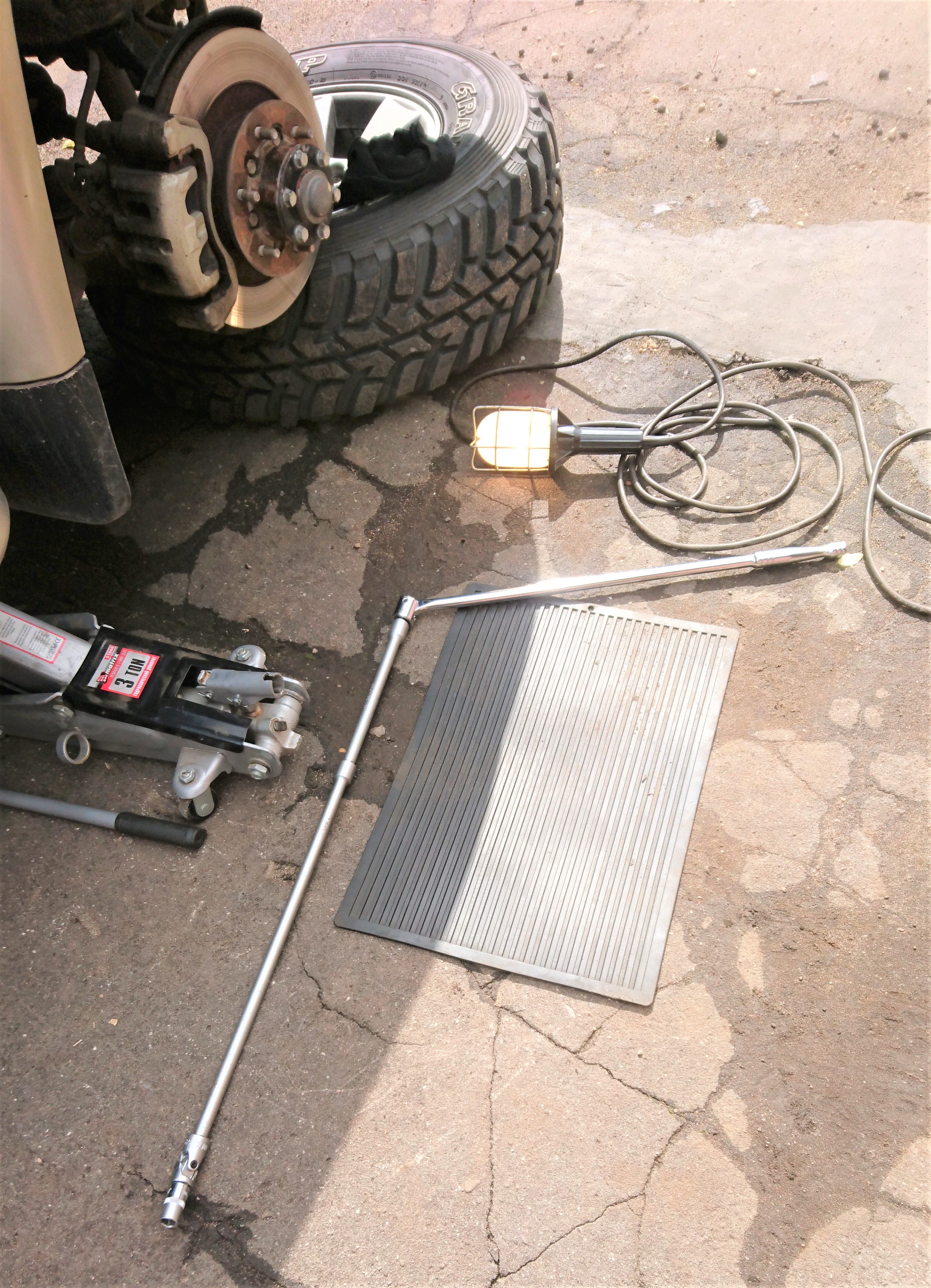

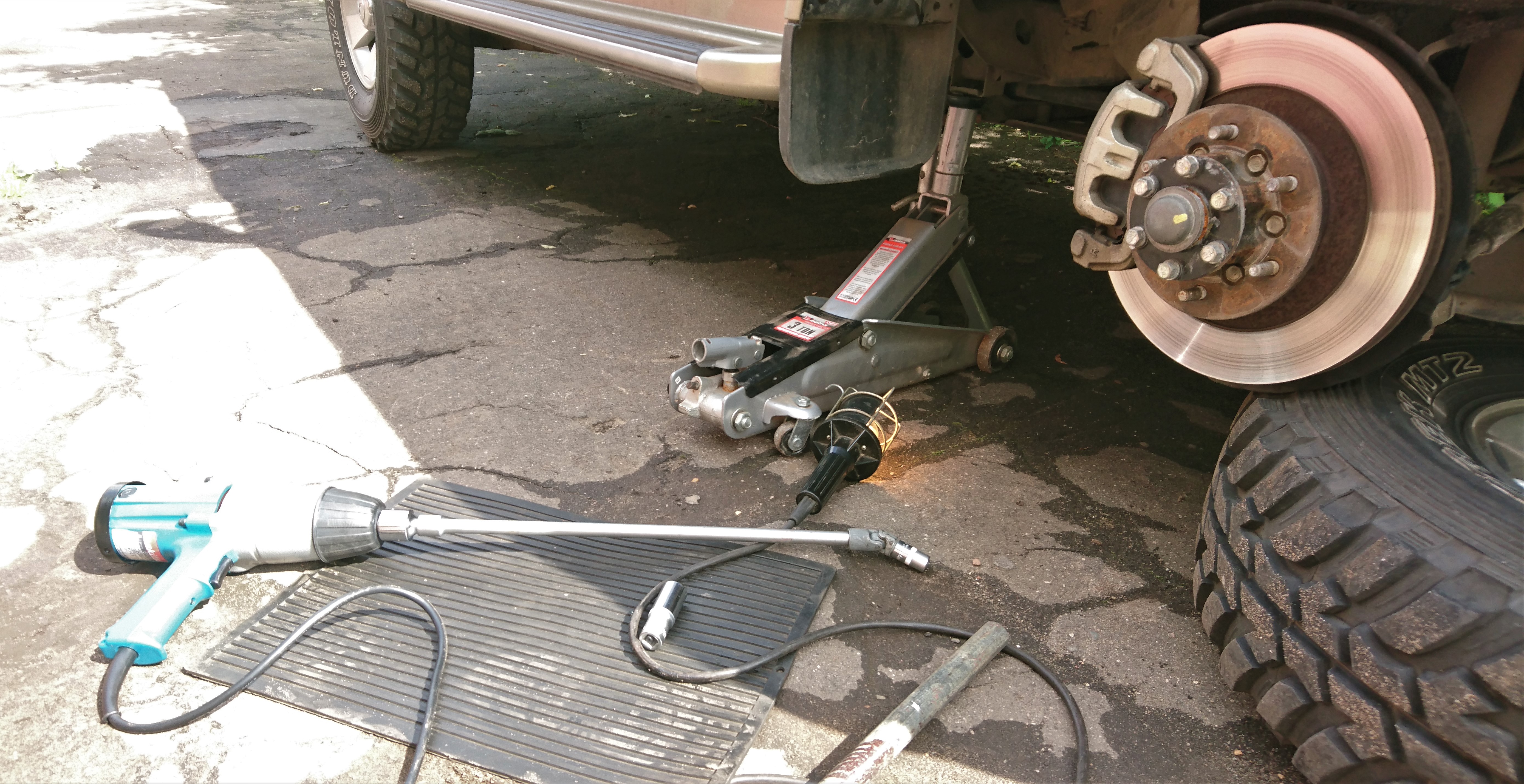

Как Саша (Снупер) говорил, так и вышло: покатался, прогрел, поддомкратил у гаража, скинул колесо. Хотел отвернуть ударной Макитой, но вобщем как и предполагал - не вариант! Если в гайковерт, непосредственно в шпиндель вставить головку, то отвернёт 100%. НО! Естественно, т.к. подлезть к пробке таким образом не реально, всё-таки попробовал через удлиннители с карданчиком. Вся мощность девайса потерялась в этих удлиннителях, что не удивительно. Вобщем, достал свою любимую кочергу от Jonnesway (кст. отличная вещь - рекомендую, для всех прикипевших болтов и гаек, в т.ч. и колесных) ...и на горячий двигатель, болт легко сорвался. Затем, уже в гараже на яме, спокойно провел всю процедуру, ессно уже на остывшем двигателе, использовав заранее купленные тазы и корыта (жизнь научила, после антифризного душа в яме ::-D: ) Кст., по поводу красного ФИКСАТОРА резьбы, я видимо ошибся. На старой пробке (фото) видны остатки обычного силикона. Сейчас уже посадил на красный высокотемпературный СИЛИКОН и затянул = 4 кг.
Вот такая огромная разница, при отворачивании на холодный двигатель и на горячий (Еще раз Александру респект :*YES*: )

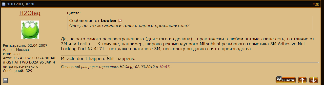

про герметик . - для себя нашел 2 вида качественных герметиков из легкодоступных у нас .
абро 999 серый . и "виктор рейнс " . реально хорошие .
технология та же-обезжириваем ,мажем тонким слоем поверхности .курим минут 5 ,соединяем .
не течет даже на уазовских моторах ))))
