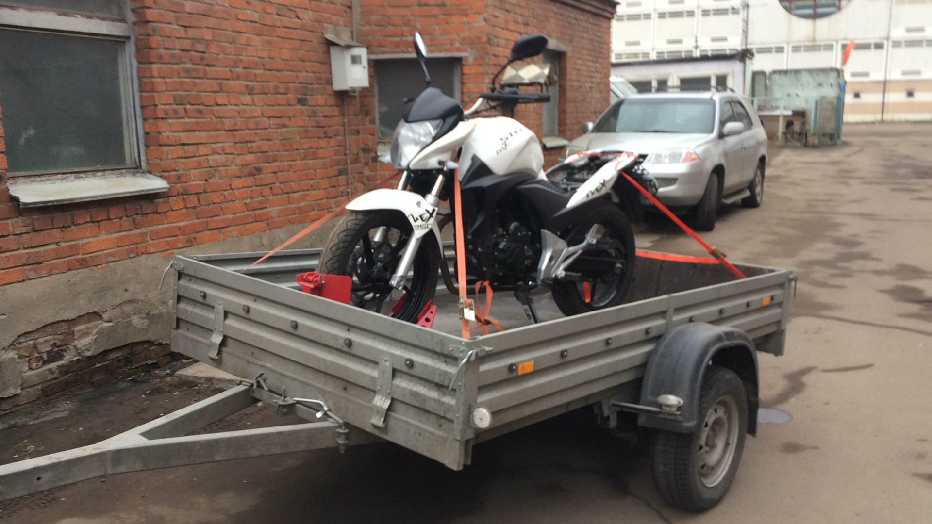

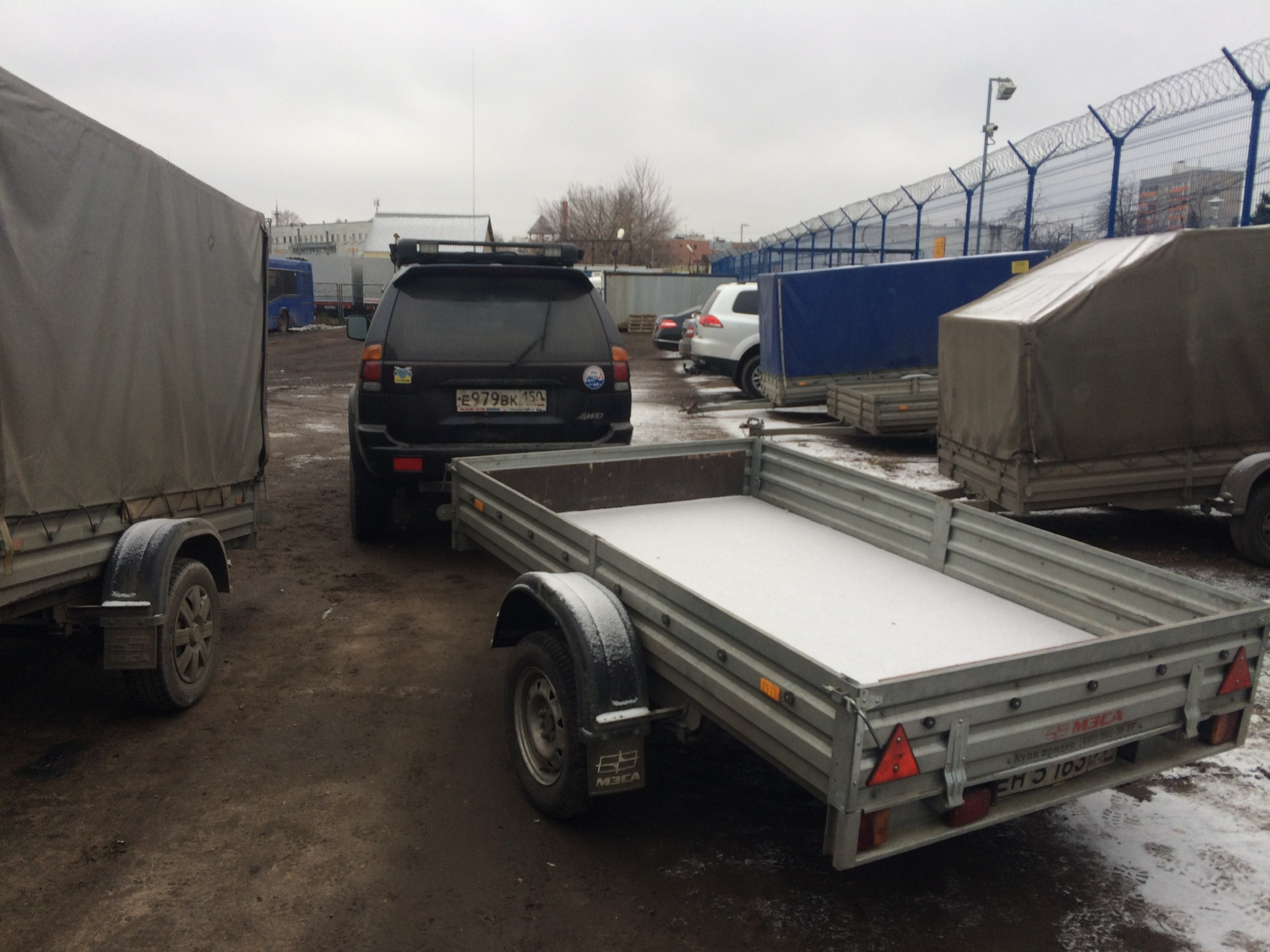

На фото выше тот самый фаркоп на моем ммс

Доброго дня! Подскажи пожалуйста, я тоже решил ставить Бозал, но появилось два вопроса:
1. Установочные конторы говорят, что фаркопы отечественного производства сгнивают за 4-6 лет. Так как они изначально делаются из ржавого металла уличного хранения. И никакой антикор этому помочь не может. Так ли это? Сколько лет на твоём авто стоИт этот Бозал и в каком он состоянии?
2. Этот фарком можно поставить в двух положениях фланца - как у тебя (верхнее) и как по рекомендации производителя (фланцем вниз). У меня сзади амморты от Газели и усиленные пружины от П2. Можно ли ставить как у тебя фланец на фаркопе? Не будет прицеп сильно назад заваливаться, так как дышло сильно задрано вверх?
Спасибо!

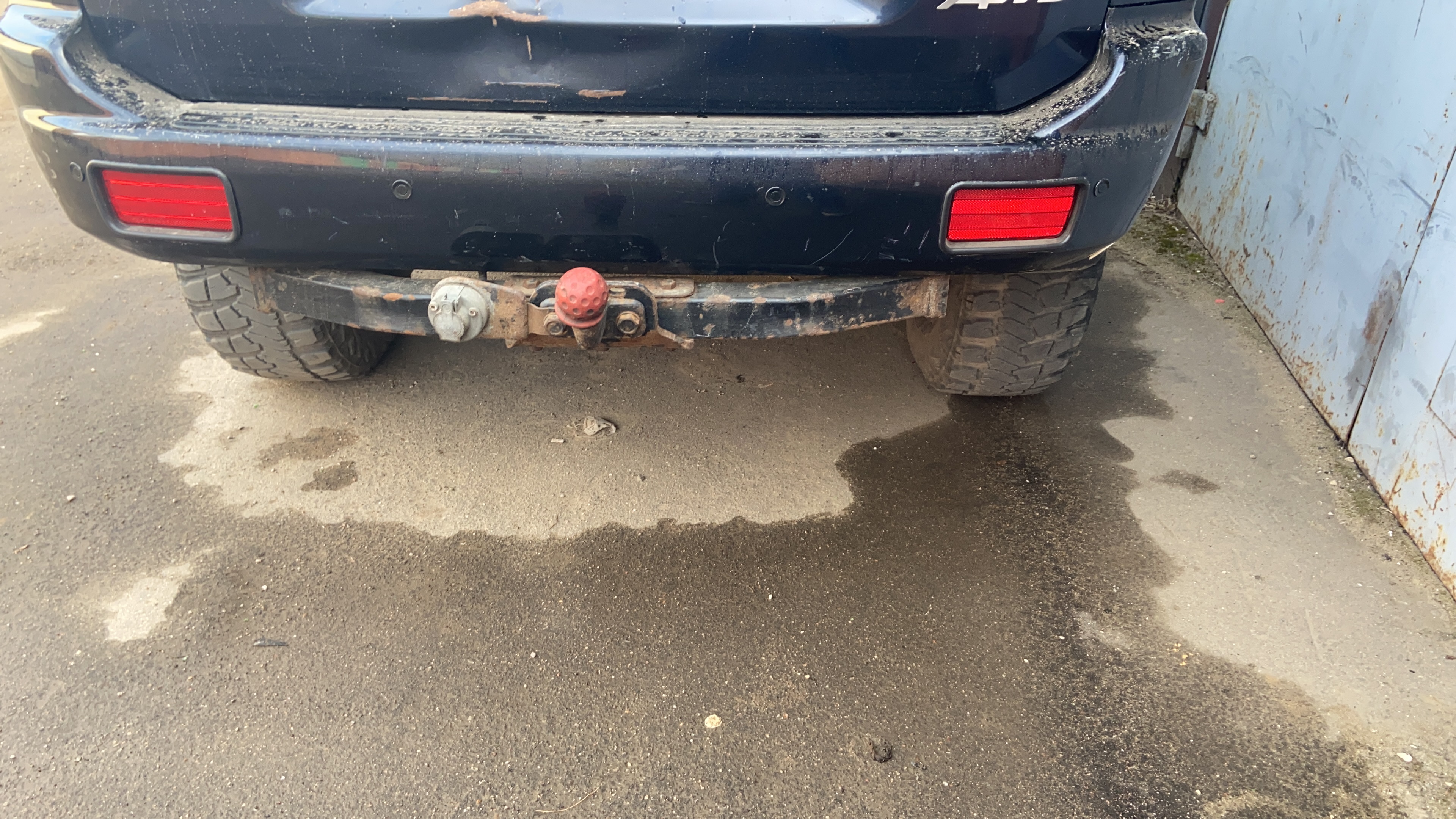

bigMonstr писал(а): 1. Установочные конторы говорят, что фаркопы отечественного производства сгнивают за 4-6 лет. Так как они изначально делаются из ржавого металла уличного хранения. И никакой антикор этому помочь не может. Так ли это? Сколько лет на твоём авто стоИт этот Бозал и в каком он состоянии?
угу ,ага.
моему фаркопу уже 14 лет, 2 раза подкрашивал кисточкой. Последний раз подкрашивал в 2014 году, на фото выше состояние этого года. Думаю снять отпесочить и покрасить.
bigMonstr писал(а): 2. Этот фарком можно поставить в двух положениях фланца - как у тебя (верхнее) и как по рекомендации производителя (фланцем вниз). У меня сзади амморты от Газели и усиленные пружины от П2. Можно ли ставить как у тебя фланец на фаркопе? Не будет прицеп сильно назад заваливаться, так как дышло сильно задрано вверх?
у меня усиленные (+200кг) пружины добинсон от П2, амортизаторы РИФ. 33 колеса. Проблем в декабре при перевозке мотоцикла на прицепе не испытывал.
Дышло всегда перекрутить можно без снятия фаркопа. 5 болтов.
А вот на бездорожье плуг будет знатный
