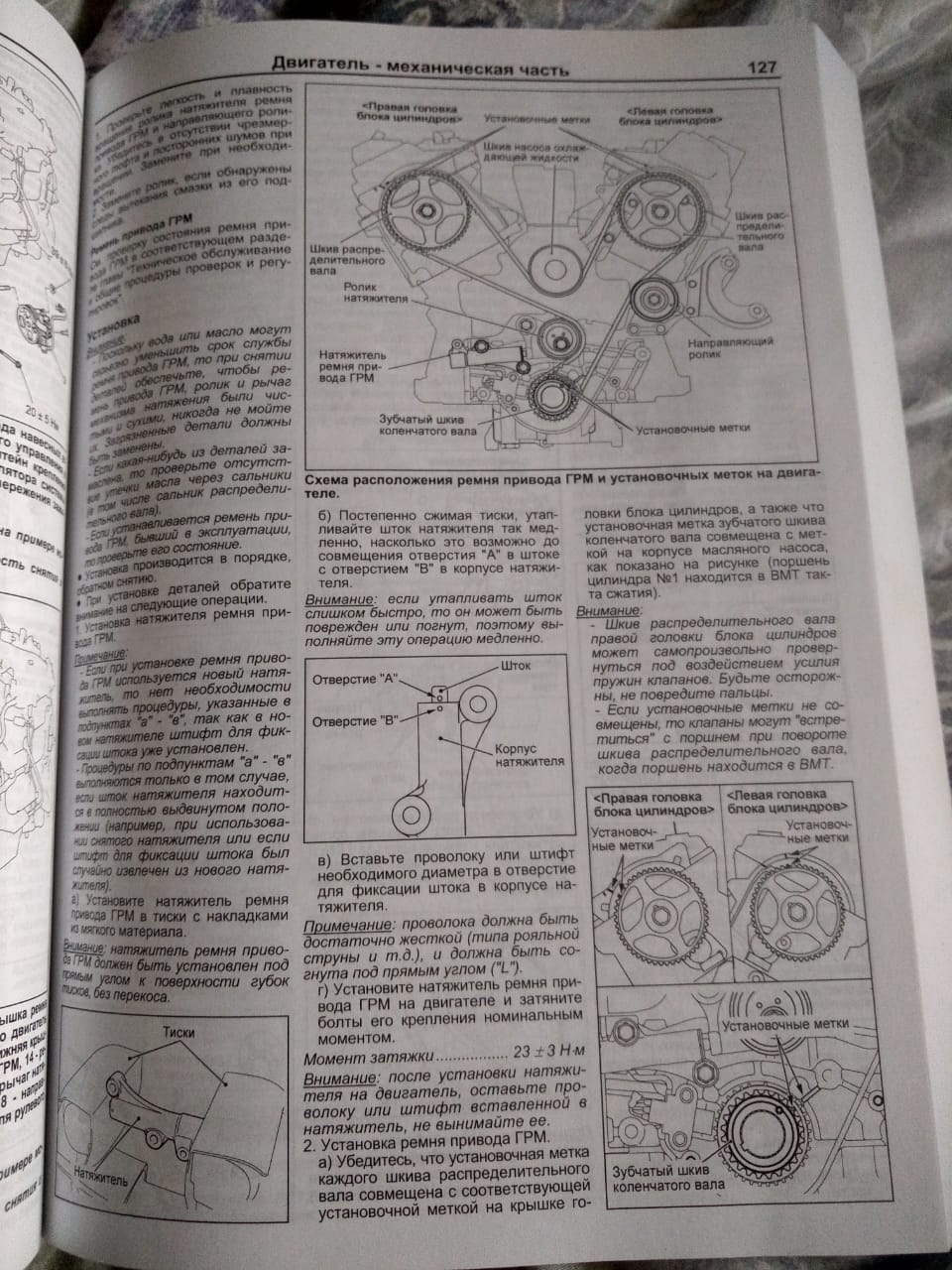

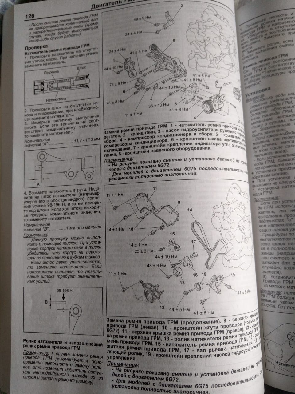

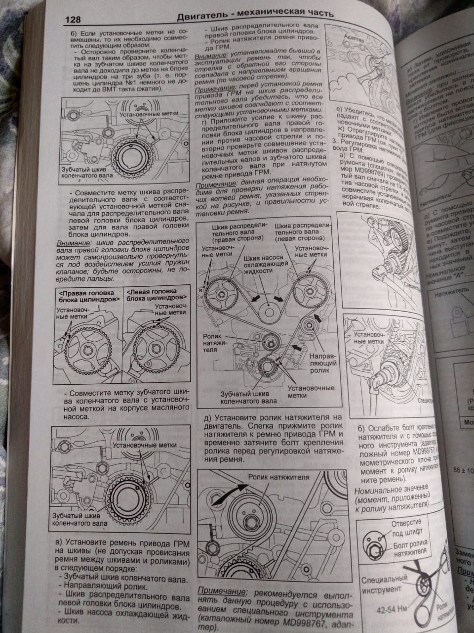

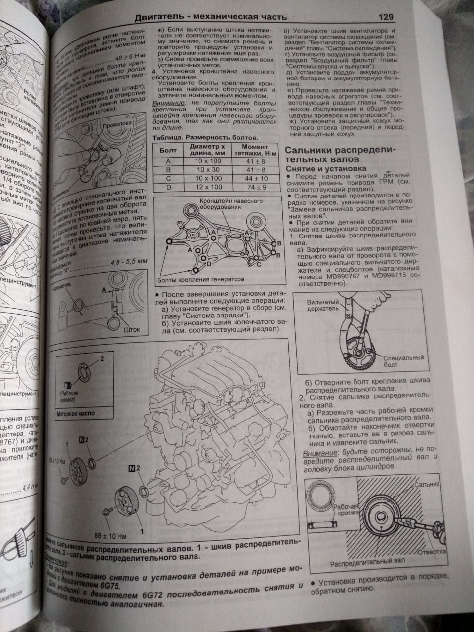

Хооо, мил человек!!! На глаз вы перетяг не квидете.
Ну а накосячить там очень и очень много где можно. Там целый ритуал, по установке и натяжке.

Sfinks писал(а): Там целый ритуал, по установке и натяжке.
Нечего нового я в этой книге не увидел.
